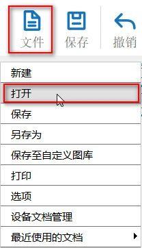

1) 在【百度图片】里输入关键词“嫦娥奔月简笔画”,选择自己喜欢的图片保存;在上方【功能区】中点击【文件】,然后点击
【打开】,双击打开所保存的嫦娥奔月简笔画图片,如下图所示:,如下图所示:

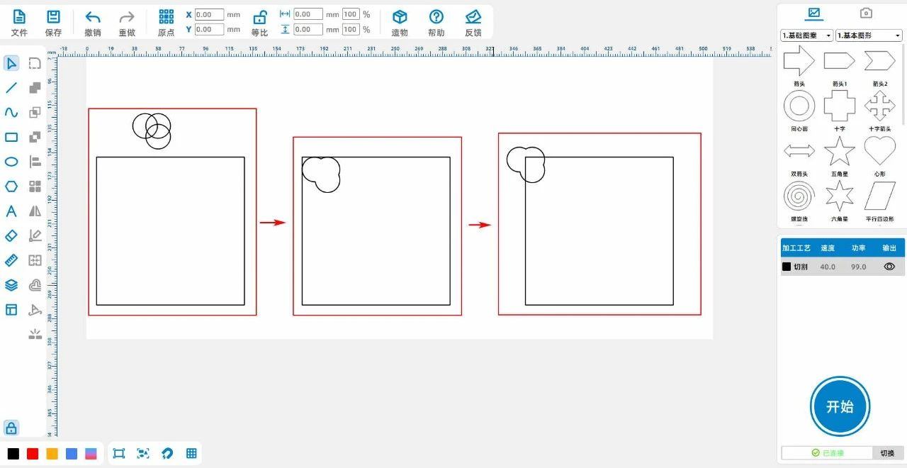

(3) 鼠标左键左侧工具栏中的【矩形】,绘制矩形,设置长宽为“120、120”;
鼠标左键左侧工具栏中的【椭圆】,绘制正圆,设置长宽为“20、20”;
将正圆复制粘贴两次,并将三个正圆摆放至合适位置,将其并集,得到一个云形状的图案;
将云图案移动至矩形的左上角对齐,再将云图案的x坐标-15,y坐标-8,如下图所示:

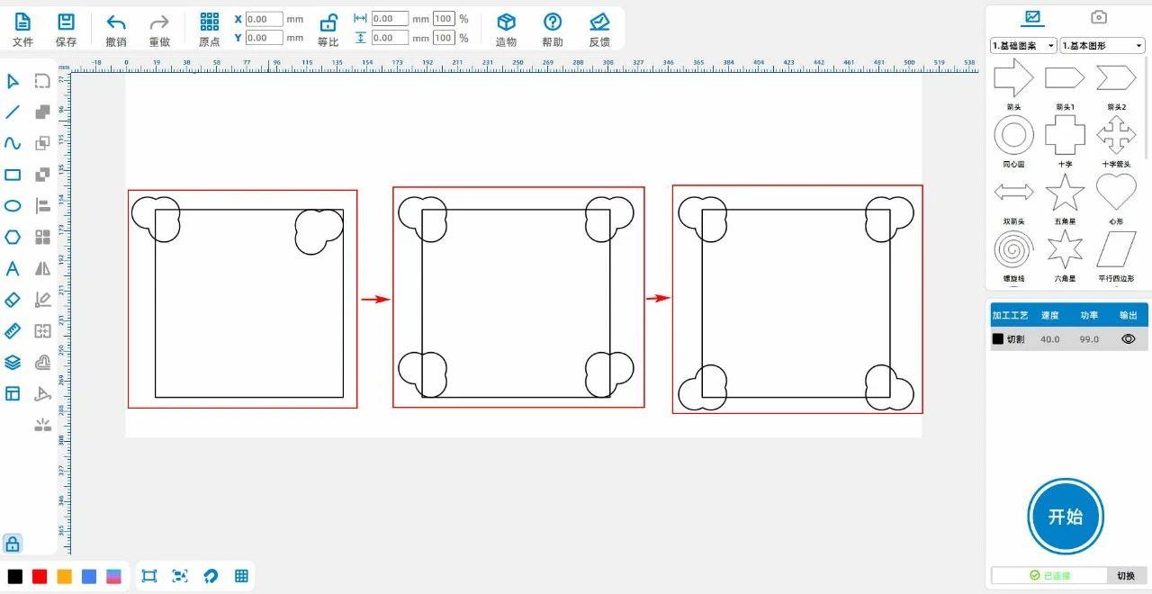

(4) 鼠标左键选中云图案,将其复制粘贴一次,并移动到矩形的右上角,同时进行一次水平镜像,最后将云图案的x坐标-15,y坐标+8;
将矩形上方的两个云图案选中,将其复制粘贴一次,移动到原云图案的正下方,并与矩形下方对齐,再分别将最后得到的两个
云图案分别进行一次垂直镜像,最后将左下角的云图案的y坐标+8,右下角的云图案的y坐标+8,如下图所示:

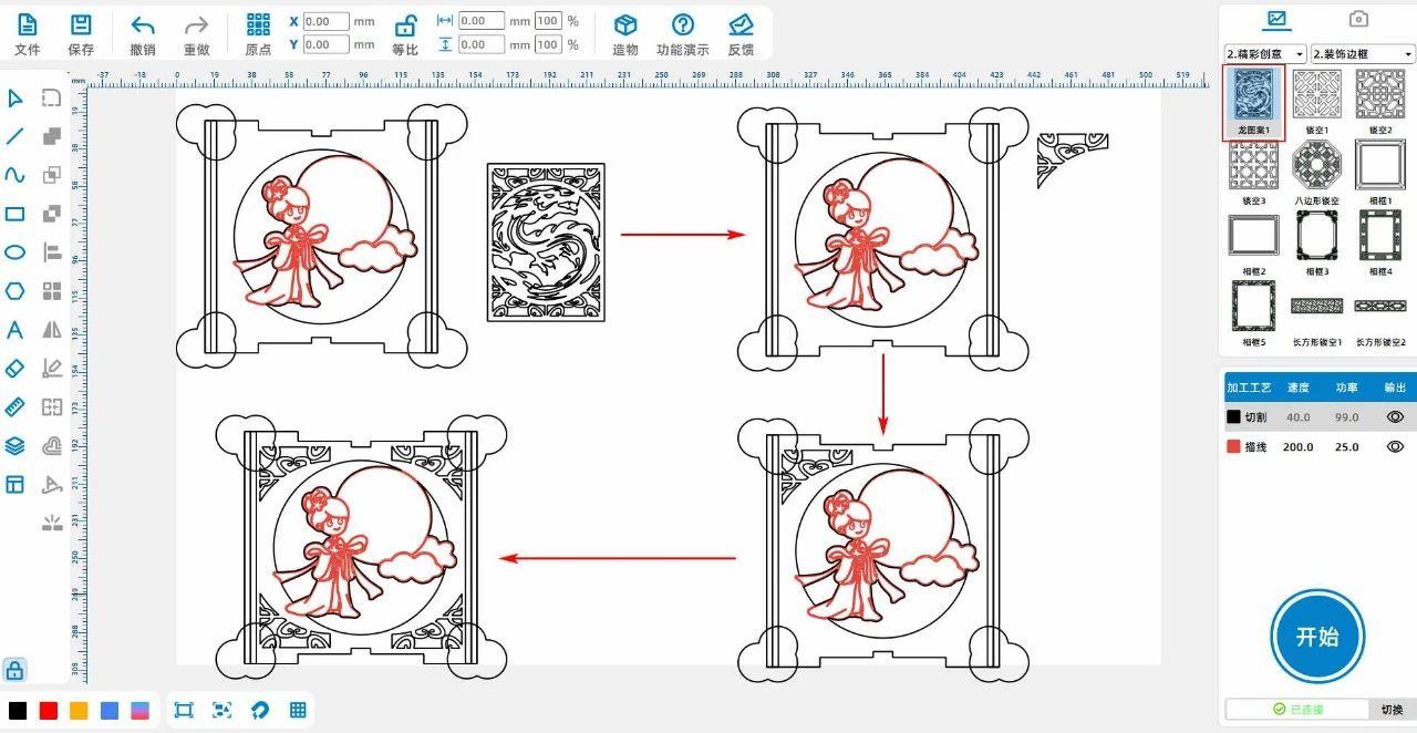

(9)鼠标左键右上角【图库】中的【2.装饰边框】,选择【龙图腾1】,选择其左上角的边框1,放至大矩形的左上角对齐,同
时将边框1的x坐标+8,y坐标+8;将边框1复制粘贴一次,得到边框2,移动至大矩形的右上角,同时将其x坐标-8,y坐标
+8;选中边框1、2,将其复制粘贴一次,得到的边框3、4进行一次【垂直镜像】,再将其移动至边框1、2的正下方并与大矩
形的下方内侧对齐,最后将边框3、4的y坐标-8,如下图所示:

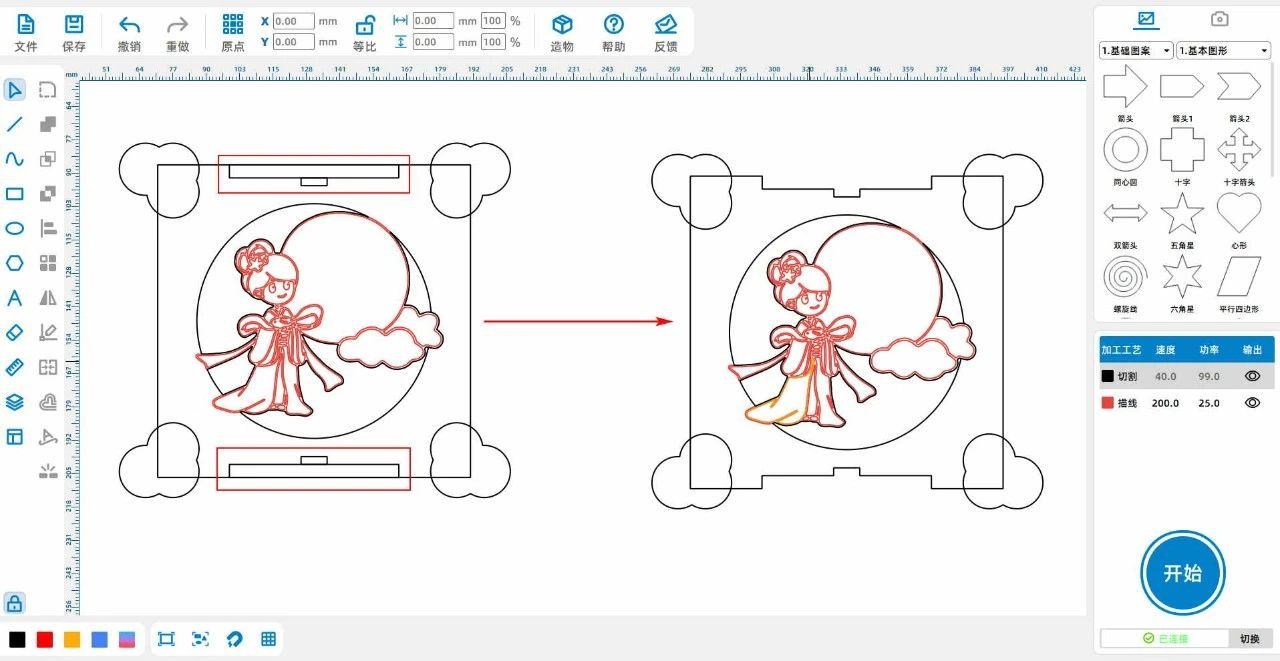

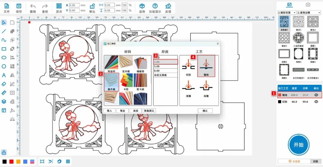

(1)选取嫦娥奔月的内部线条,鼠标左击左下方的图层面板将图层改为黄色;选取嫦娥奔月的外轮廓与其他所有图案,鼠标左
击左下方的图层面板将图层改为黑色,如下图所示:
(2)鼠标左键双击红色图层,将材料、厚度、工艺分别设置为椴木板、3mm、描线;鼠标左键双击黑色图层,将材料、厚
度、工艺分别设置为椴木板、3mm、切割,如下图所示:

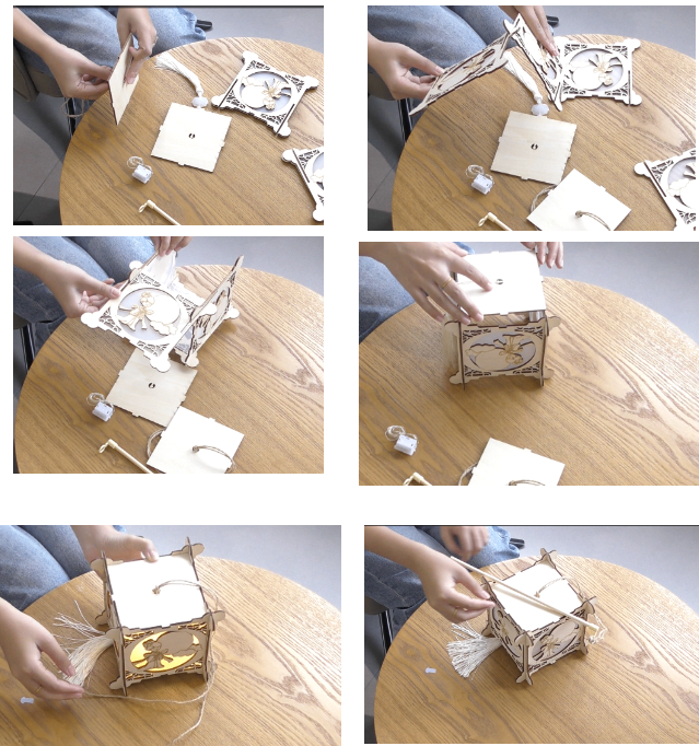

组装教程

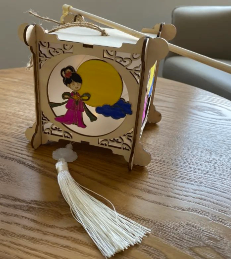

第一步:将磨砂塑料片粘在灯笼的前后左右四片木板的内侧,将麻绳、吊坠穿过灯笼上下盖的中间小孔与其连接;
第二步:将灯笼的前后左右四个面通过卯榫结构连接;
第三步:将下盖根据孔位安装进灯笼中;
第四步:将灯带开关打开,并将其放入灯笼内部,再将上盖根据孔位盖上;
第五步:最后将木棍与麻绳连接。

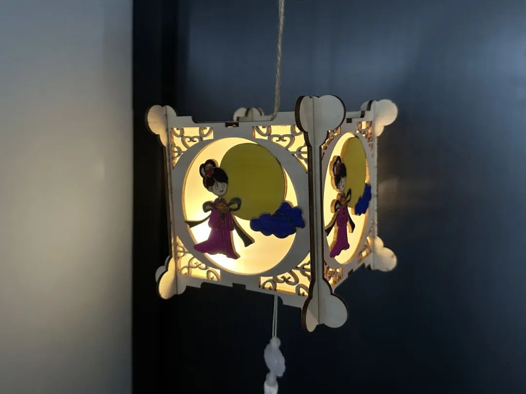

作品展示:
