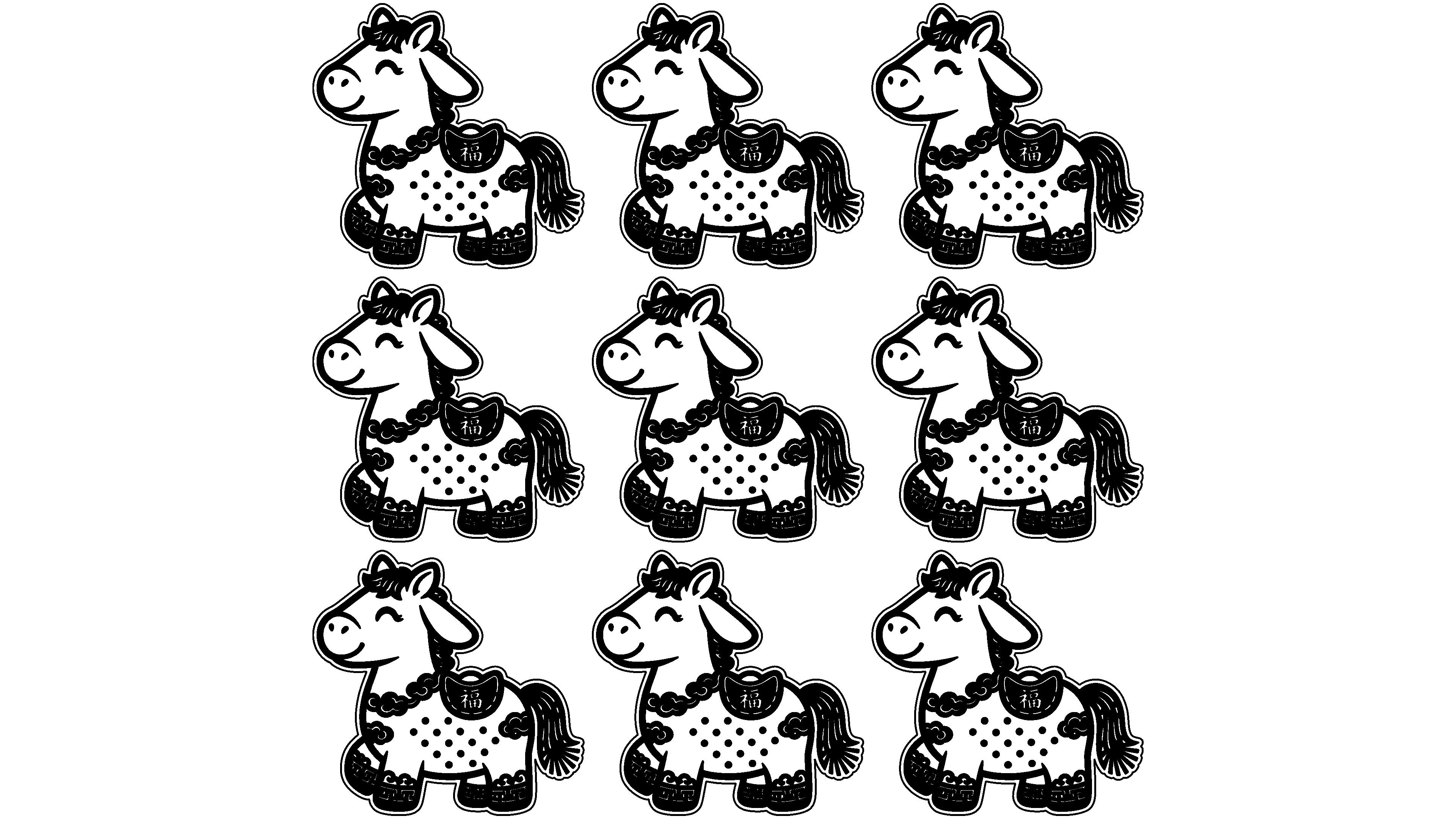

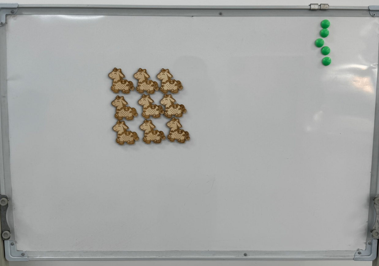

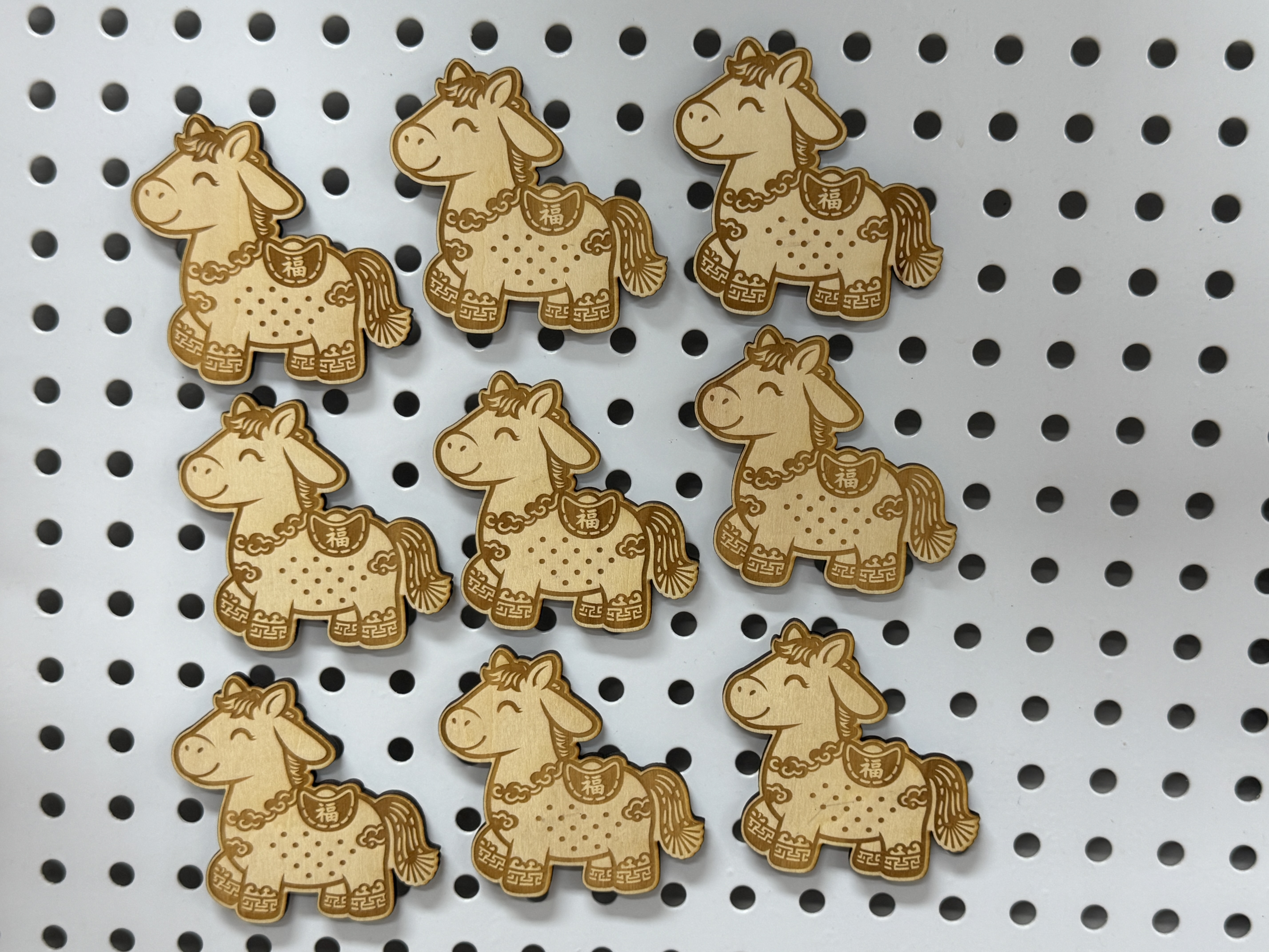

这是以2026 马年为主题的激光加工木质冰箱贴,既体现了激光切割的利落质感,又融入了新年的喜庆氛围。
每个小马造型圆润可爱,身上装饰着传统 “福” 字纹样与波点纹理,「福」字纹样呼应马年 “福运相伴” 的美好祈愿;
激光雕刻的细腻线条,让木质肌理与吉祥元素自然融合,兼具装饰性与实用性。作为马年的新春小物,这组冰箱贴既可以装点生活空间,也承载着 “一马平川、福满全年” 的新年祝福,是兼具年味与巧思的实用手作。

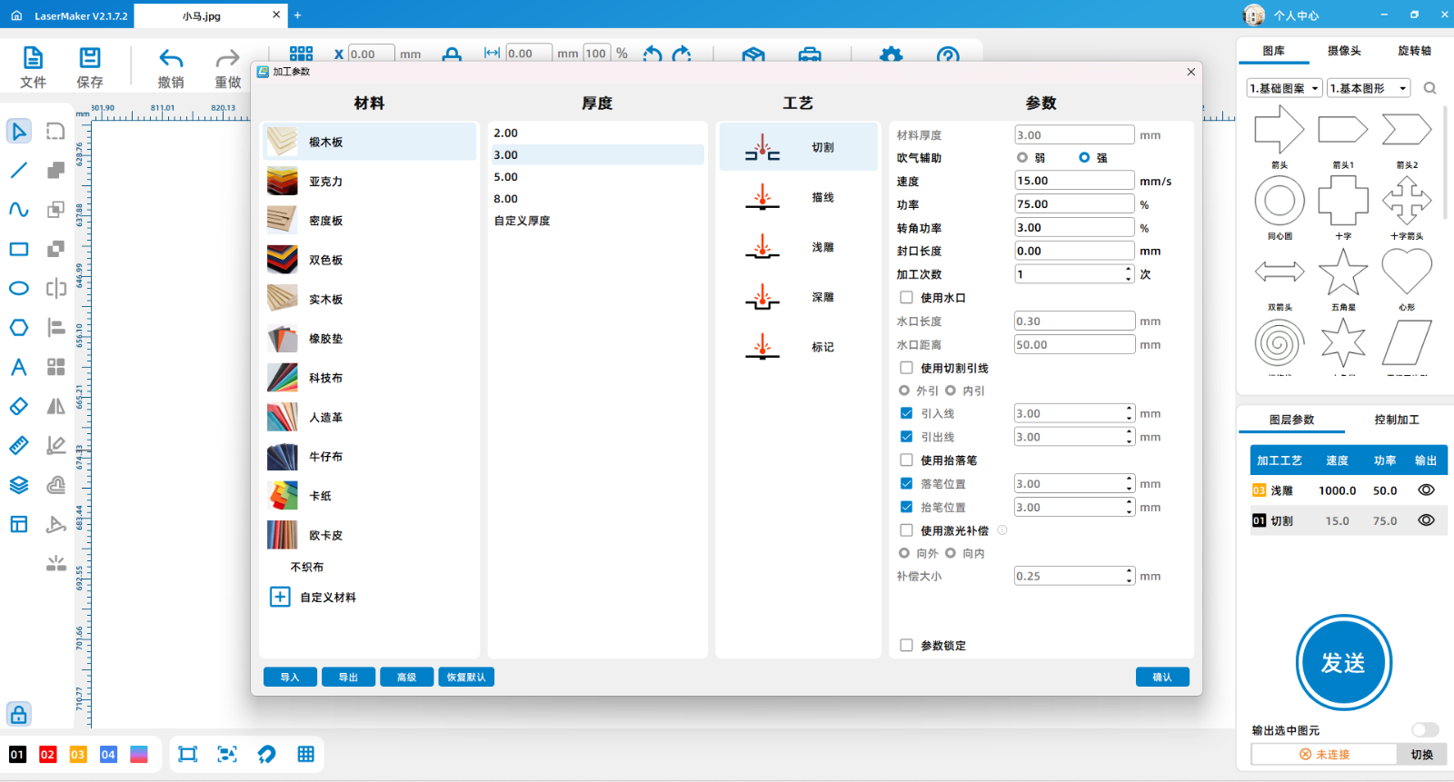

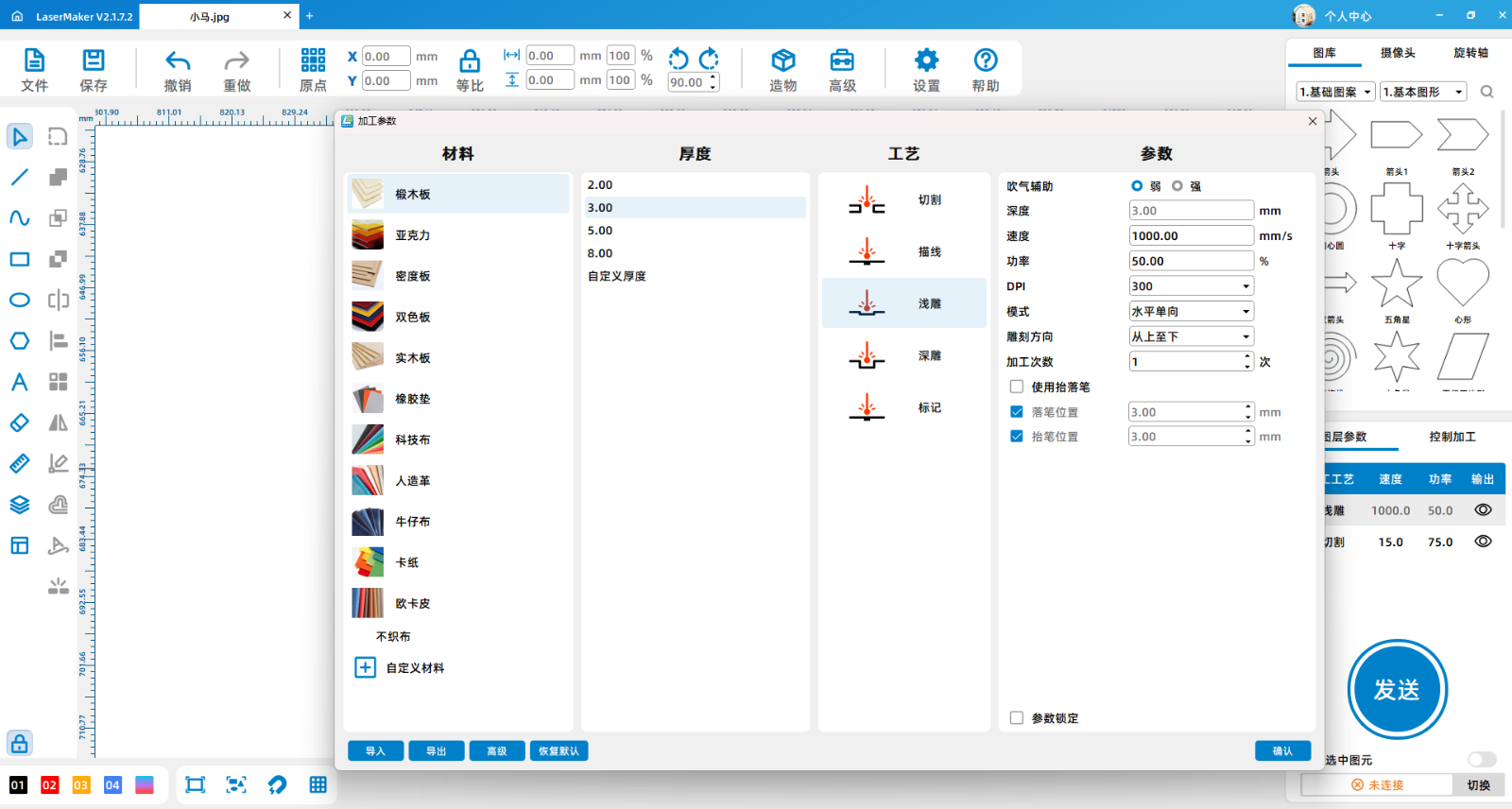

工艺参数
浅雕 3mm椴木板 水平单向 50 1000 1
切割 3mm椴木板 水平单向 75 15 1

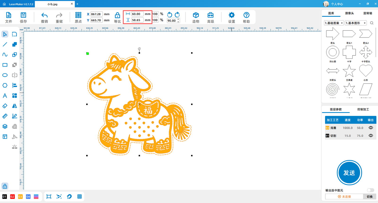

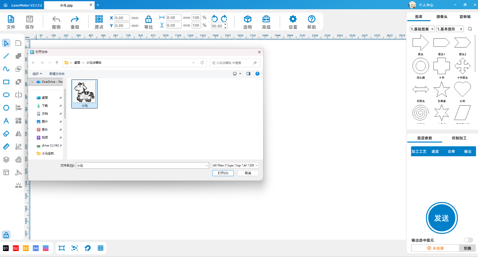

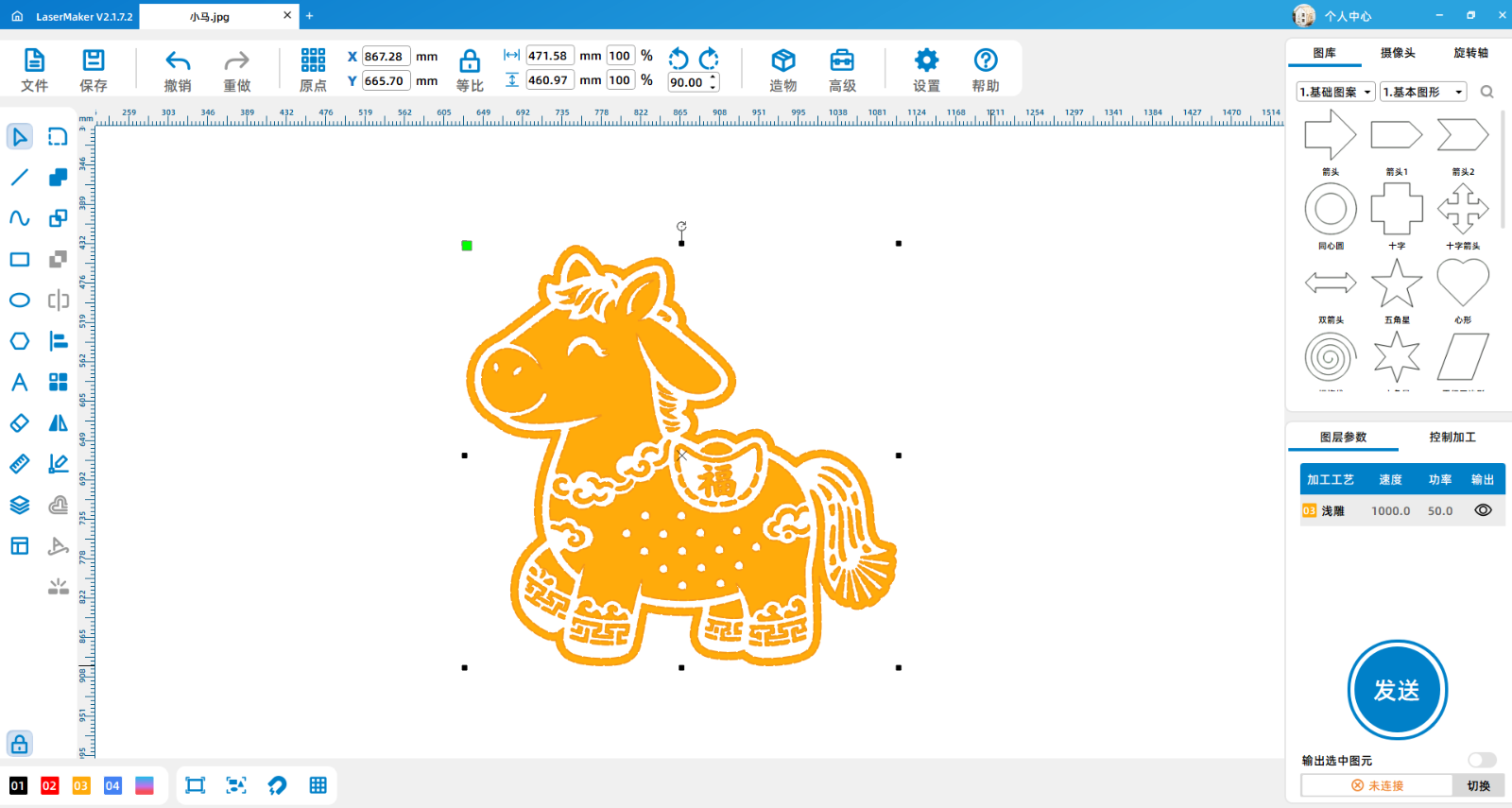

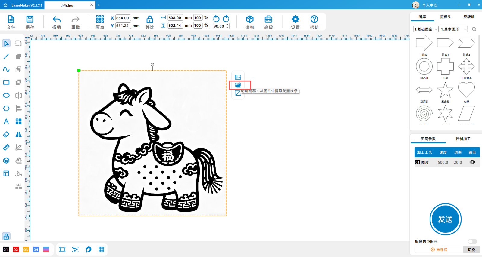

1、打开LaserMaker软件,点击文件,导入图片

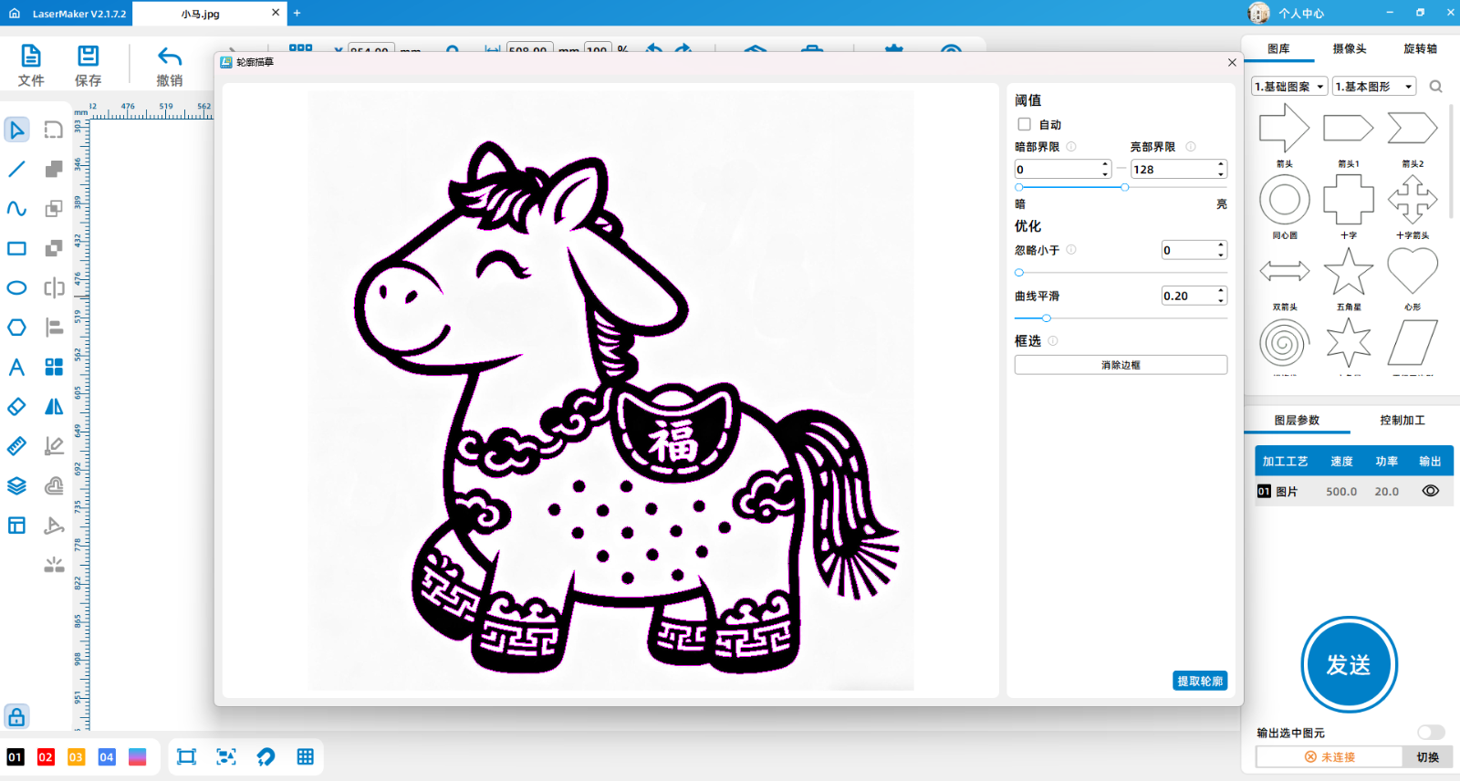

2、点击图片右上角轮廓提取功能,提取图片的轮廓,提取轮廓后,删除原图,检查提取的轮廓,优化图形

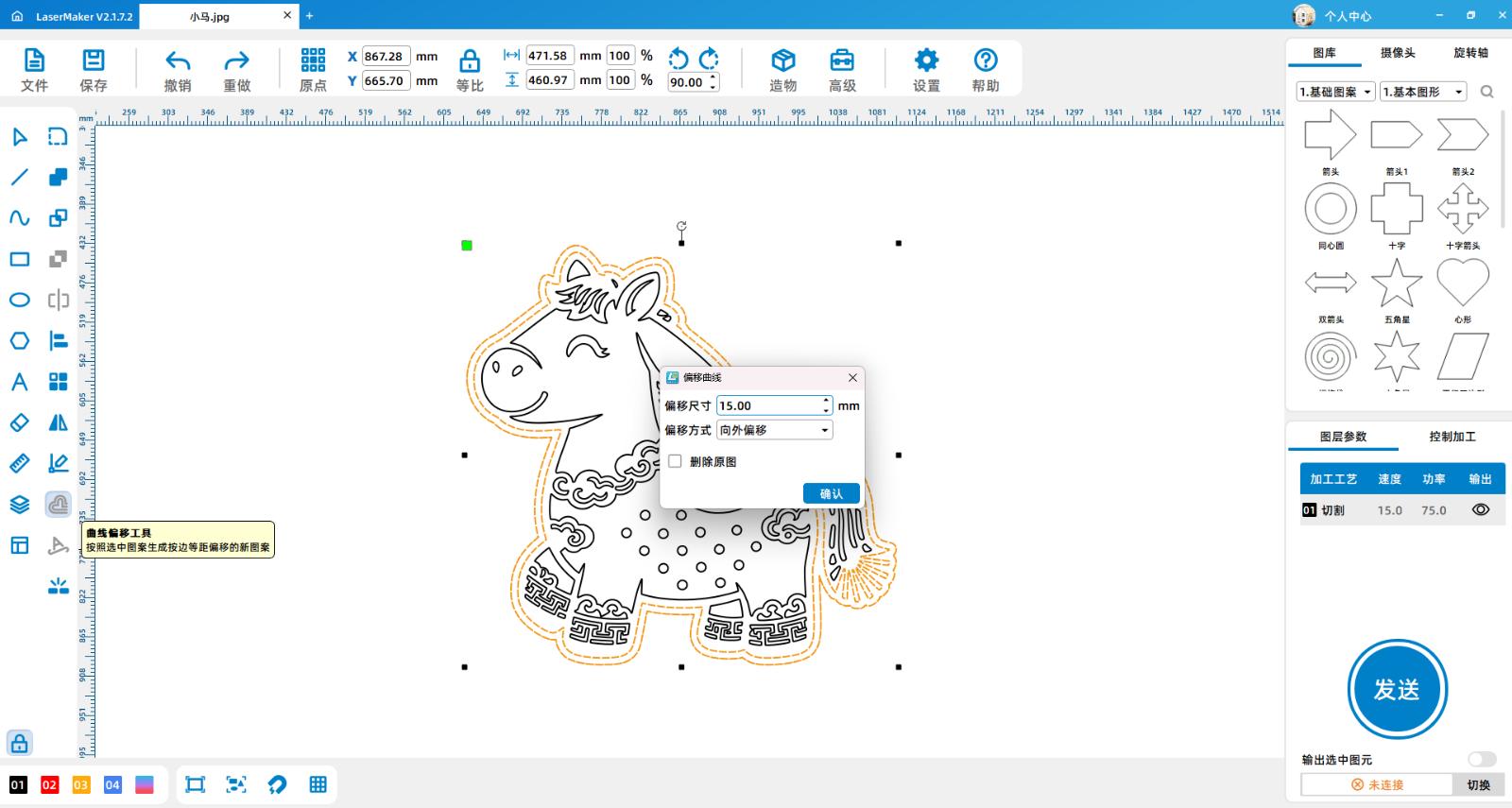

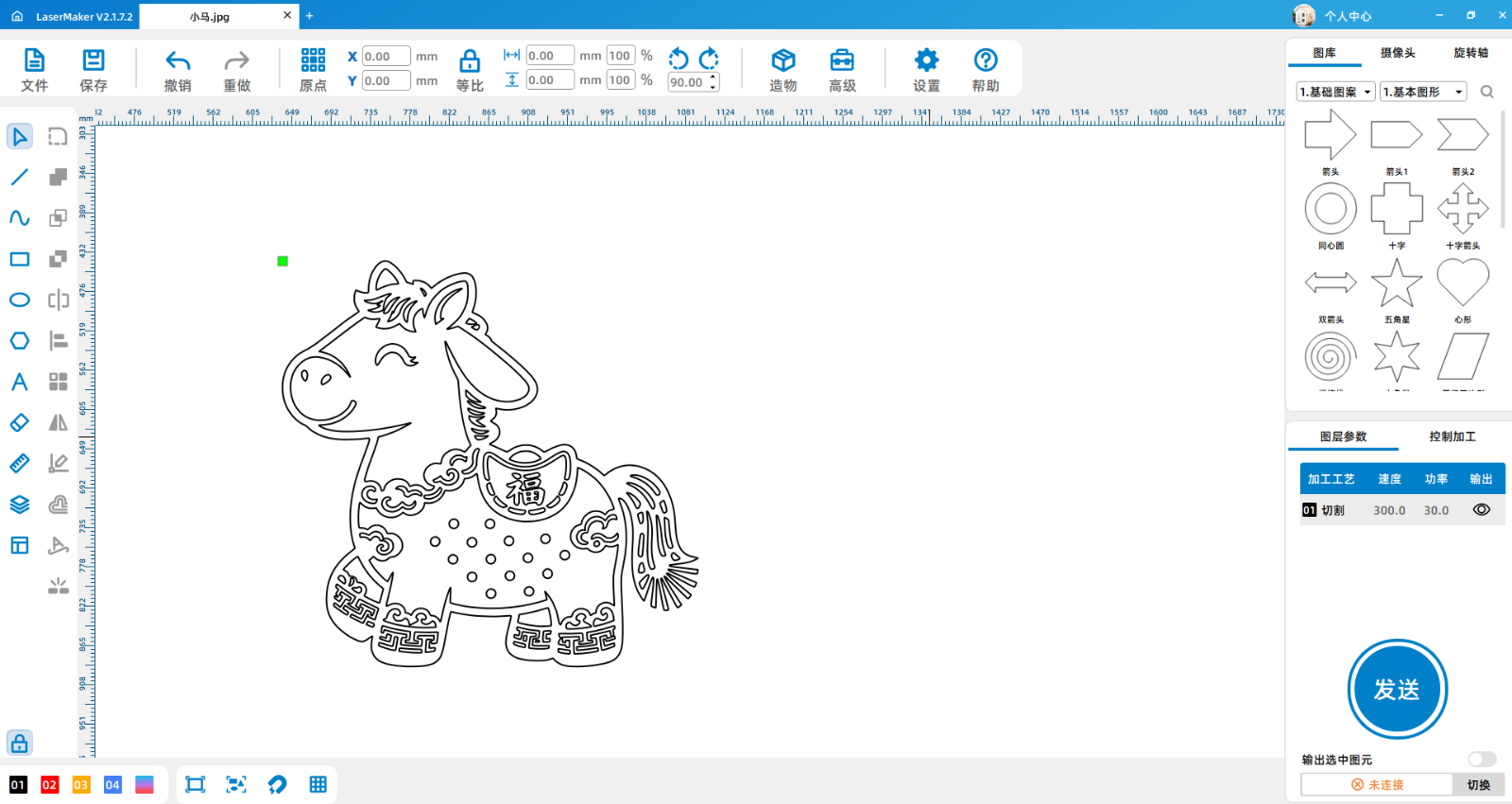

3、点击图形外轮廓,选择偏移曲线,向外偏移15mm

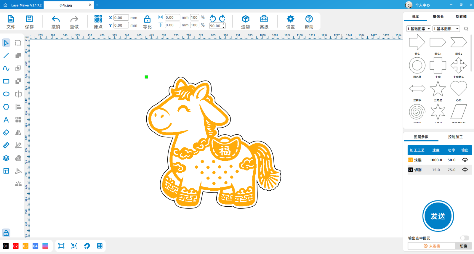

4、框选整个图形,添加图层为浅雕工艺
5、点击图形外轮廓,添加图层为切割工艺
6、设置图层的加工参数
7、调整图形的尺寸

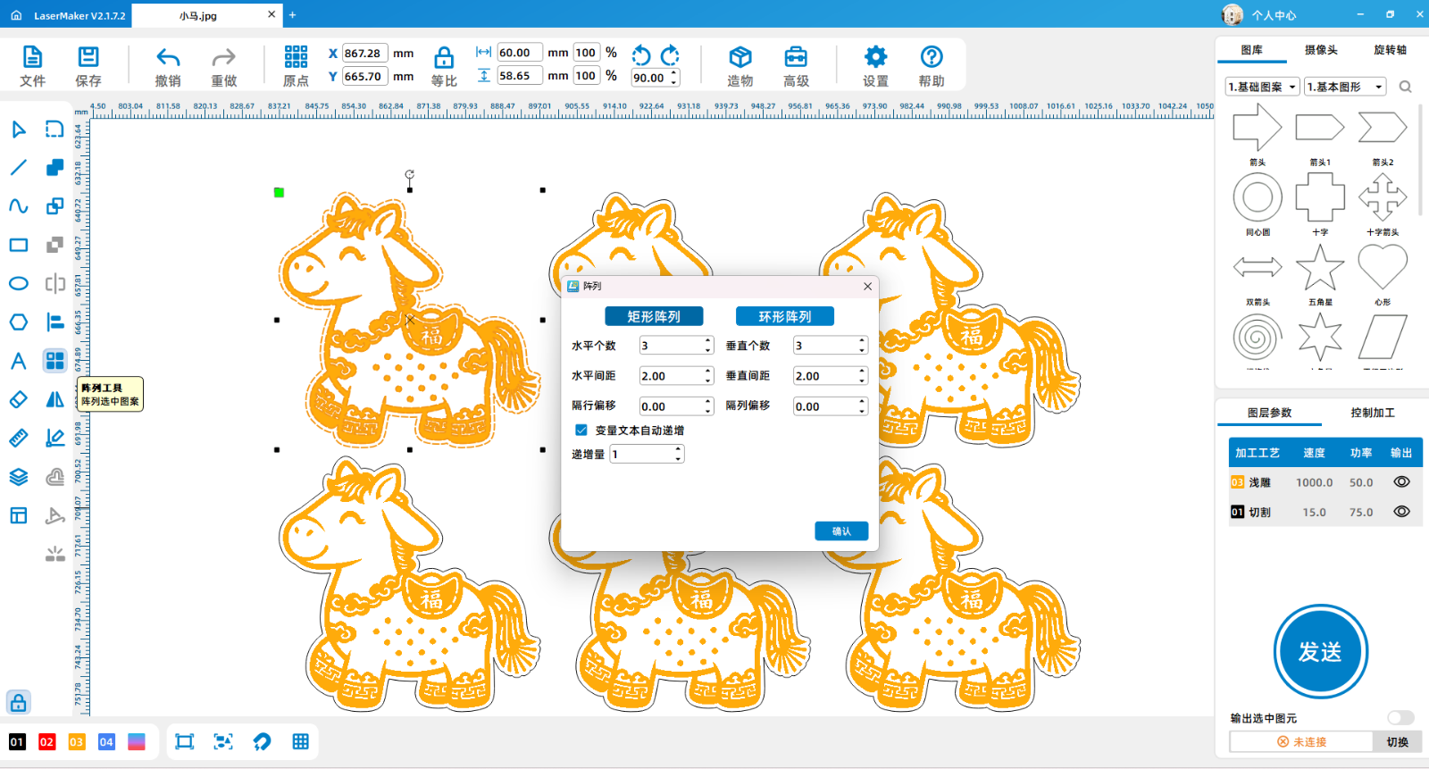

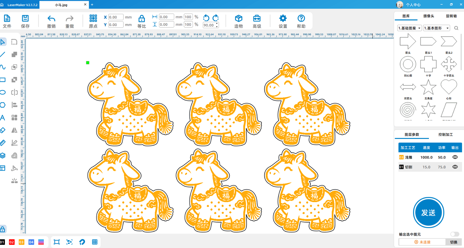

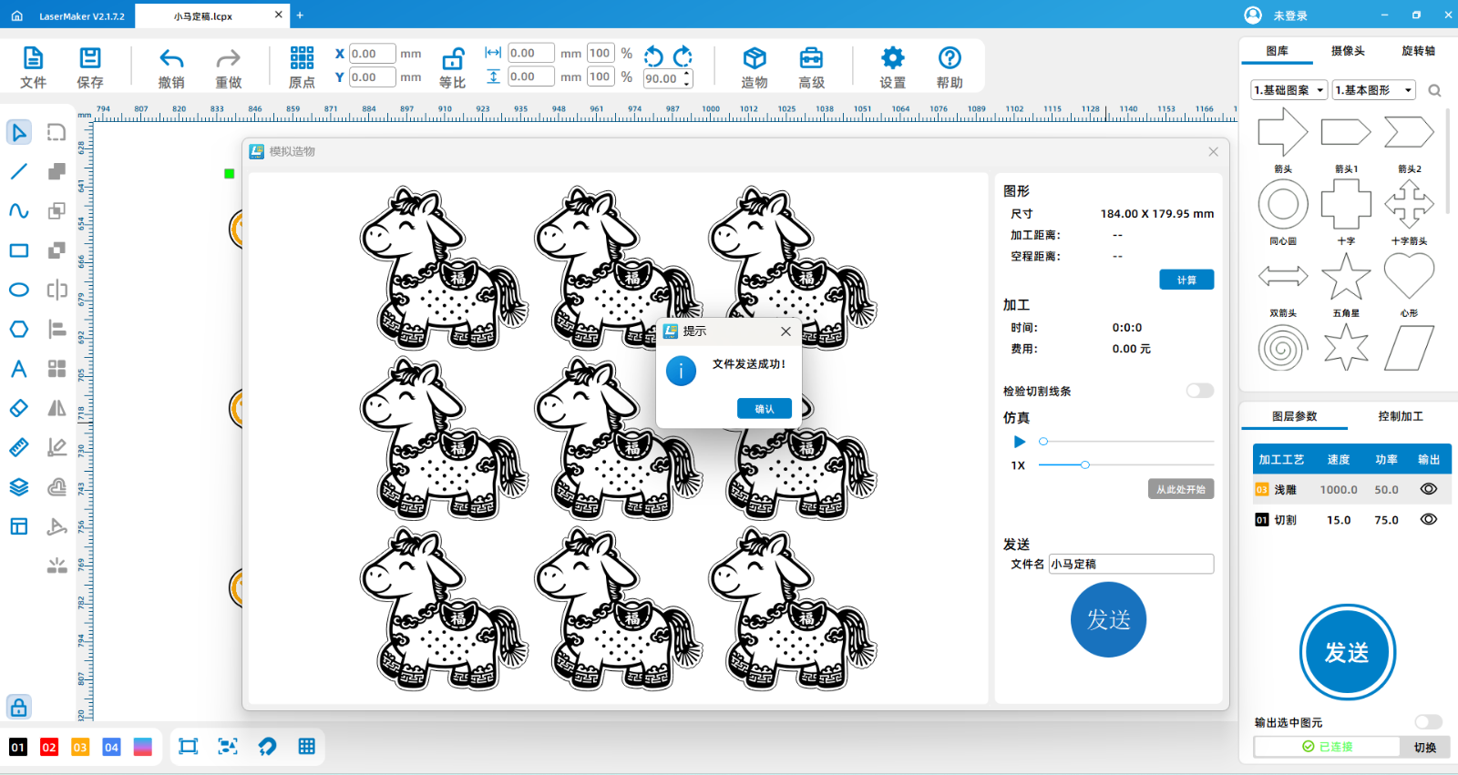

8、点击阵列工具,批量生成多个相同的图形

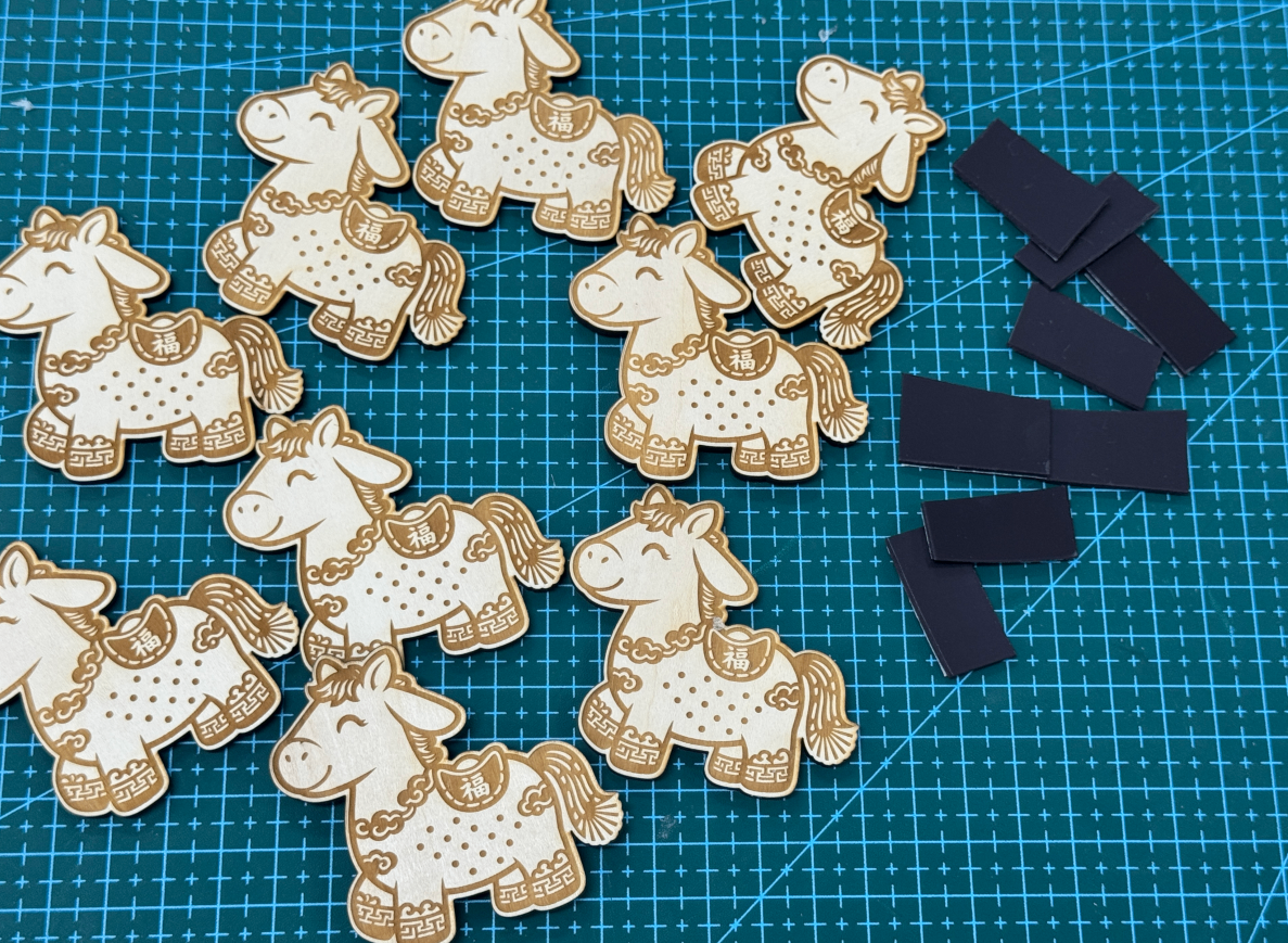

加工过程

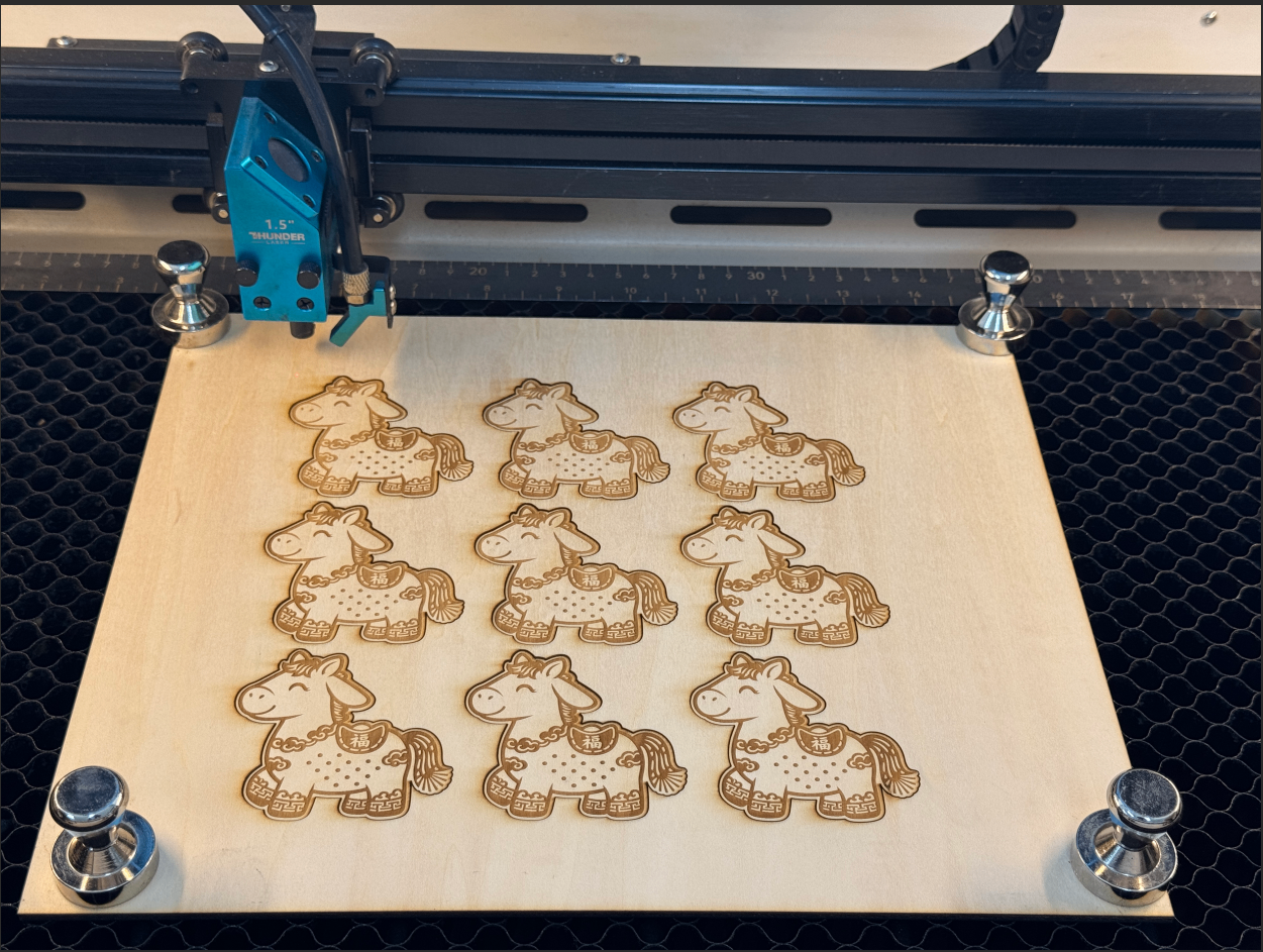

1、设备连接成功后,发送图纸到设备

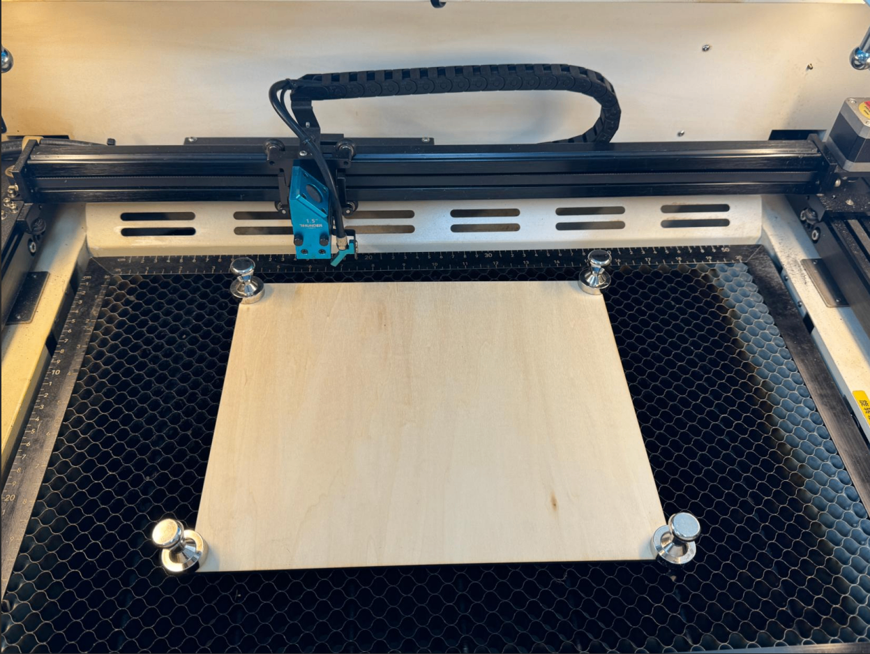

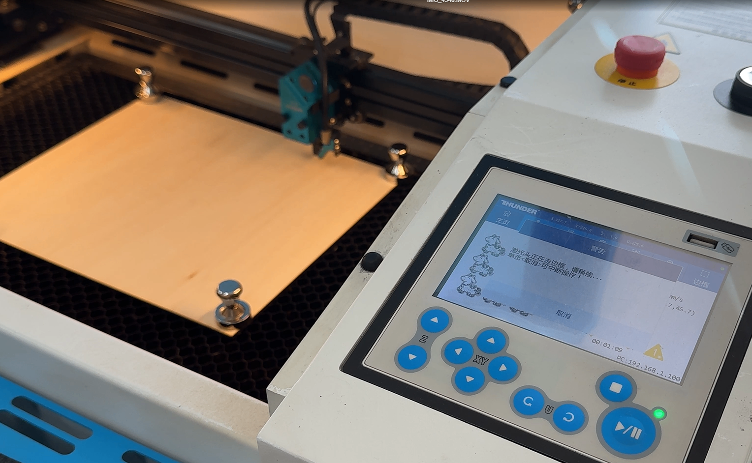

2、放入加工材料,因为木板不平整,需要利用磁铁对加工材料进行固定压平

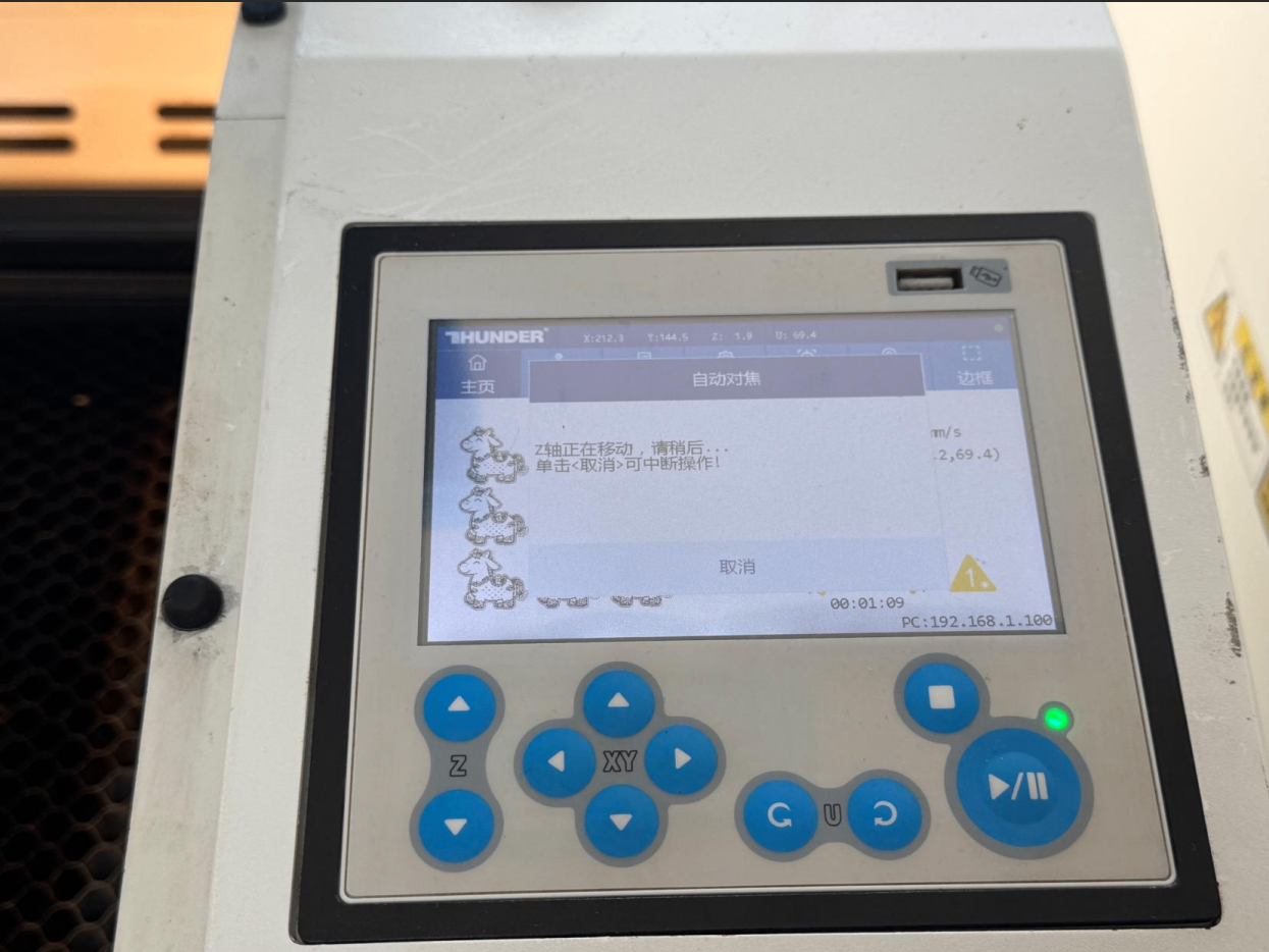

3、对材料进行聚焦
4、对加工材料进行定位

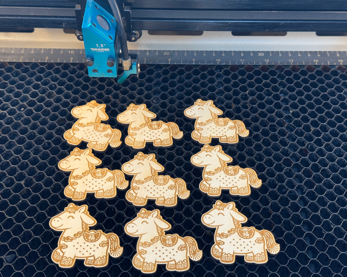

5、确保设置无误后,即可开始加工
成品组装
1、加工完成后,取下加工零件
2、把软磁铁粘贴在背面
3、成品完成
