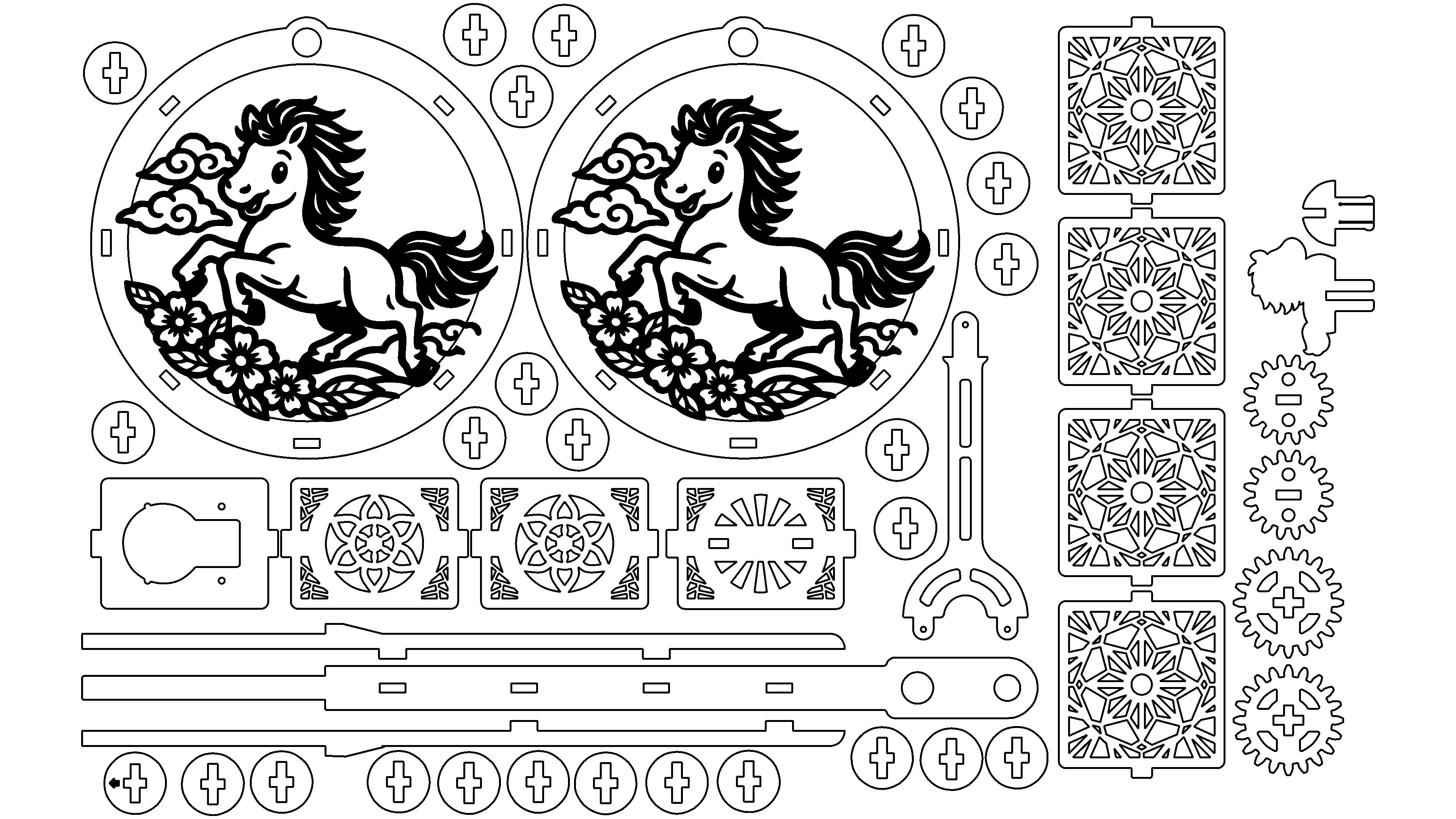

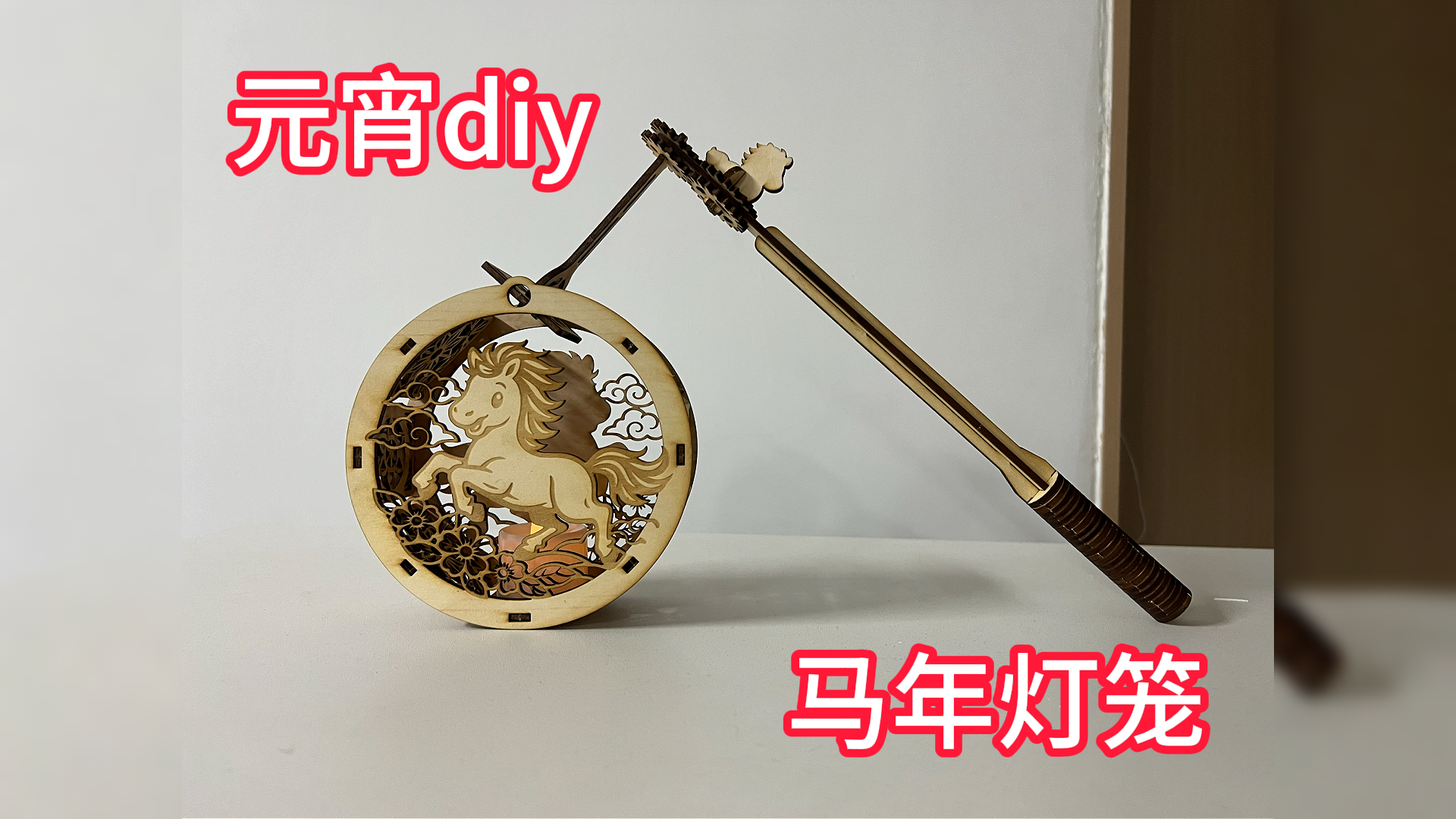

这是一个马年主题圆形灯笼木板的激光切割方案,整体为双层外圈圆框 + 中央腾跃卡通骏马 + 祥云与花卉装饰的镂空结构,适合元宵/新年氛围装饰。
亮点是增加了一个用于齿轮/转动结构的“齿轮小马”极简外轮廓件,做成小齿轮上的装饰或联动小摆件。
适用场景
元宵节/春节桌面摆件、橱窗装饰、门厅挂饰、礼物手作
结构特点
圆形构图,外圈双层边框增强强度与层次
中央卡通马造型活泼,周围祥云/花卉填充空间但保持镂空可切割
额外制作“齿轮小马”:极简外轮廓,适合小尺寸切割与安装

马年灯笼
图纸封面 - 马年灯笼

工艺参数
切割 3mm椴木板 - 85 20 1
浅雕 3mm椴木板 水平双向 40 1000 1
准备模板
我提供了一份“马年灯笼”的模板(结构已做好、可复用)。大家只需要在模板上替换/修改中间图案或局部装饰即可。
AI 生成图案
用提示词生成马年主题圆形灯笼线稿(黑白、高对比、无渐变、适合切割)。
需要做齿轮装饰的小马时,用“仅保留外轮廓”的提示词生成极简小马轮廓。
这是我用到的两个提示词:
“马年主题圆形灯笼激光切割平面图,SVG矢量风格,纯黑白线稿,圆形构图,外圈双层圆形边框,中间一匹卡通腾跃的骏马,鬃毛飘动,表情活泼可爱,周围祥云与花卉装饰元素,镂空结构设计,所有线条闭合清晰,结构连接合理,适用于激光雕刻与切割,黑色实线图形,白色背景,高对比度,无阴影,无渐变,无灰度,无透视,平面设计,剪纸风格,干净轮廓,高清细节”
“在保持原图整体外形比例不变的基础上,提取外部轮廓线,仅保留最外层边缘线条,删除所有内部细节与装饰元素,去除眼睛、鬃毛纹理、肌肉线条、阴影和填充,仅保留单一连续封闭的外轮廓路径,线条粗细均匀,黑色描边,白色背景,SVG矢量风格,极简设计,适用于激光切割与CNC雕刻,所有线条必须闭合,无断点”
导入 LaserMaker 并轮廓描摹
将生成图片导入 LaserMaker
使用”轮廓描摹“功能,把线稿转为可切割路径
重点检查:线条是否闭合、是否有多余碎点/重复线
替换到模板并调整尺寸
把矢量后的图案放进我提供的模板中,调整加工工艺,详细可以看我视频的操作
需要的话微调大小、位置、连接桥位(保证结构更牢固)
