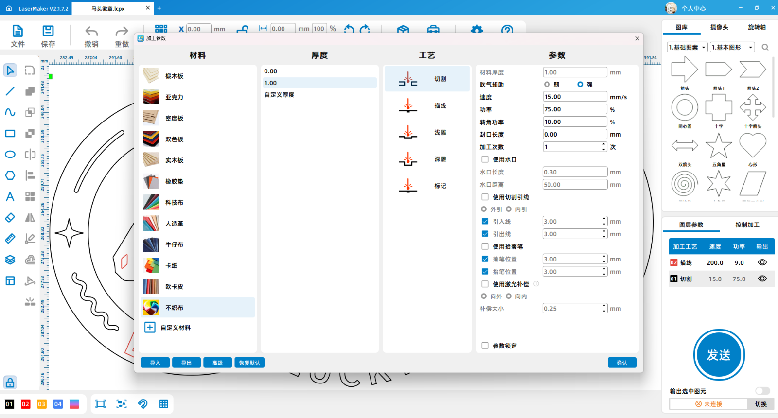

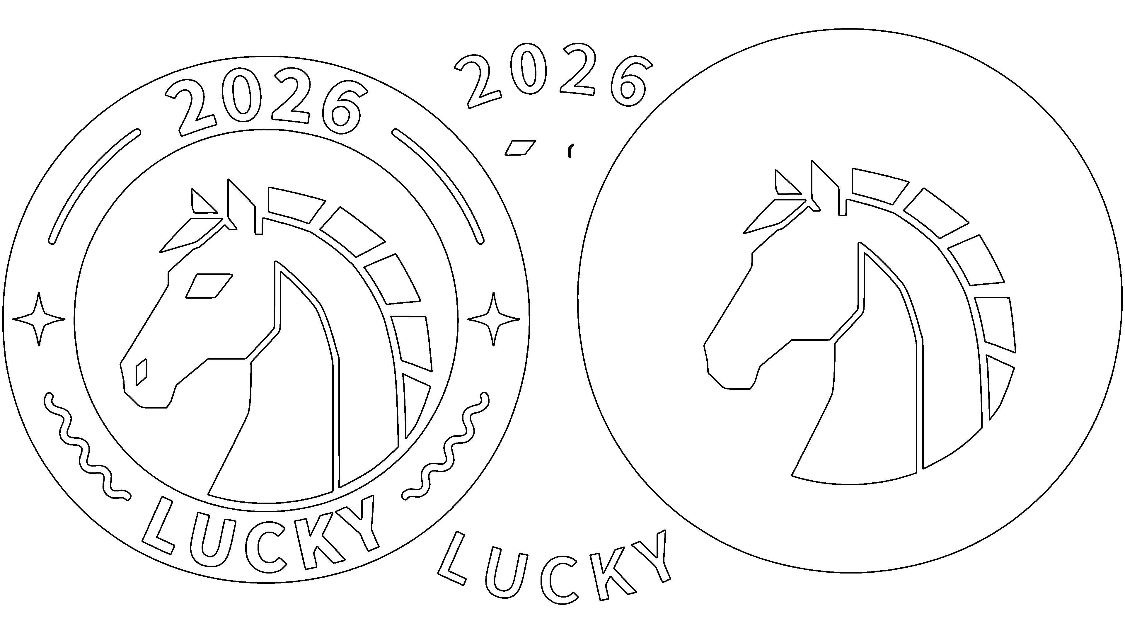

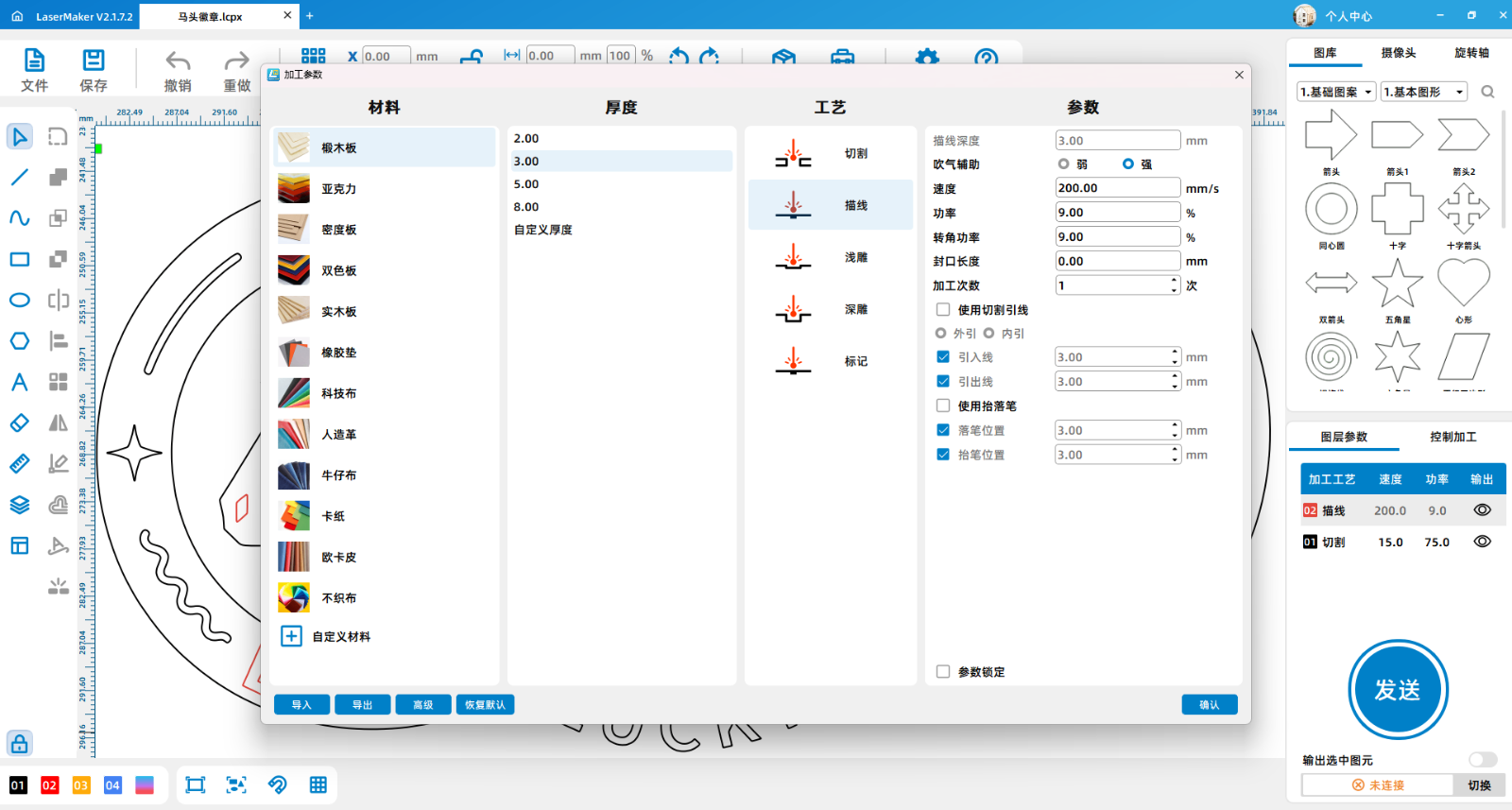

工艺参数
描线 3mm椴木板 水平单向 9 200 1
切割 3mm椴木板 水平单向 75 12 1

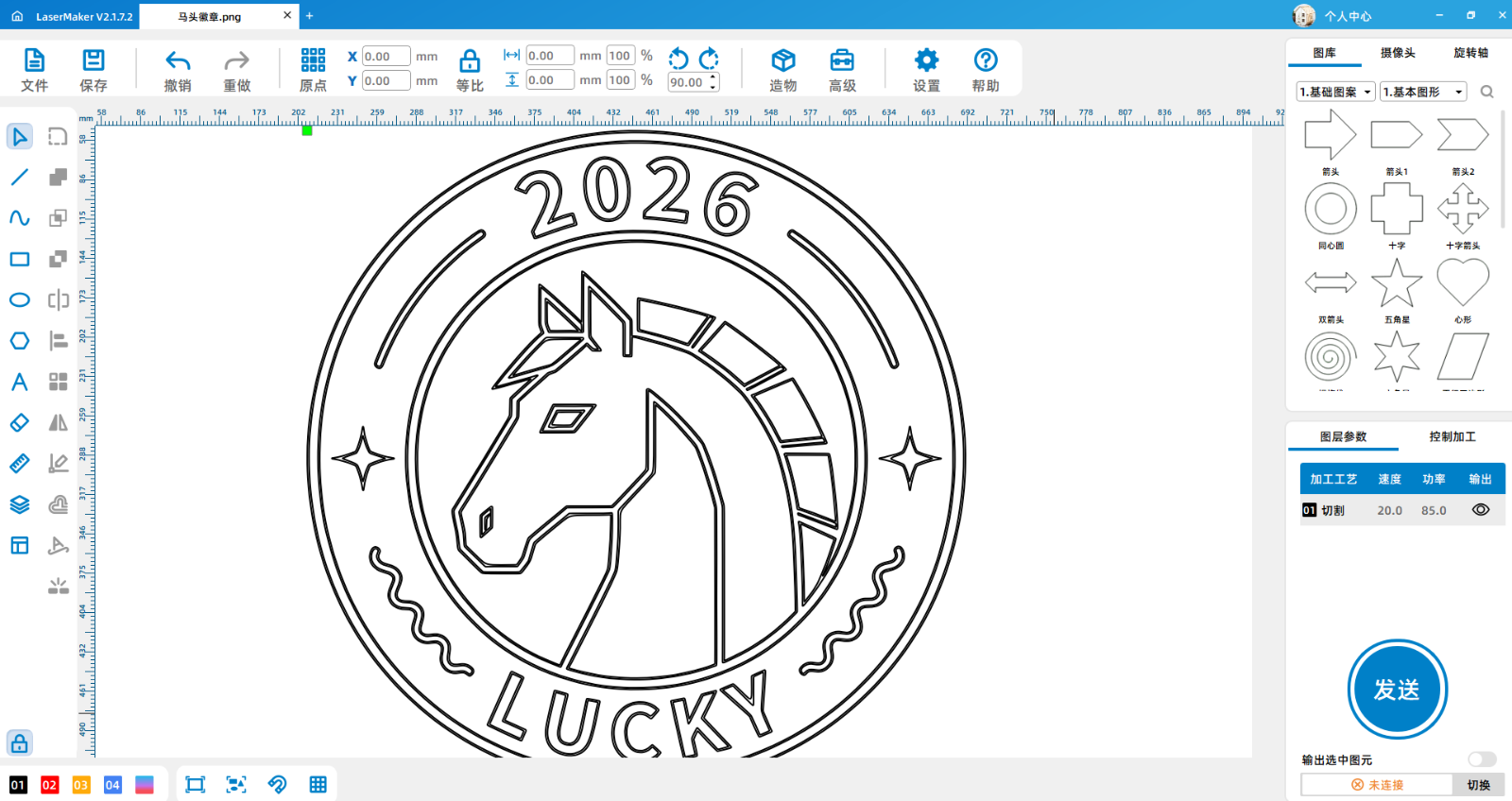

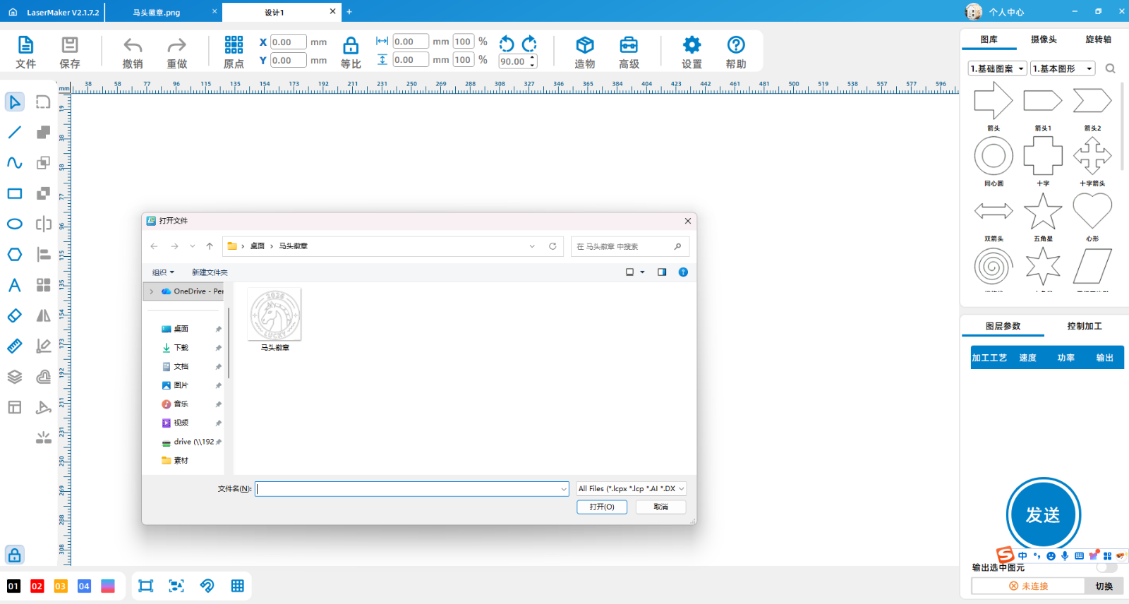

1、打开LaserMaker软件,点击文件,导入图片

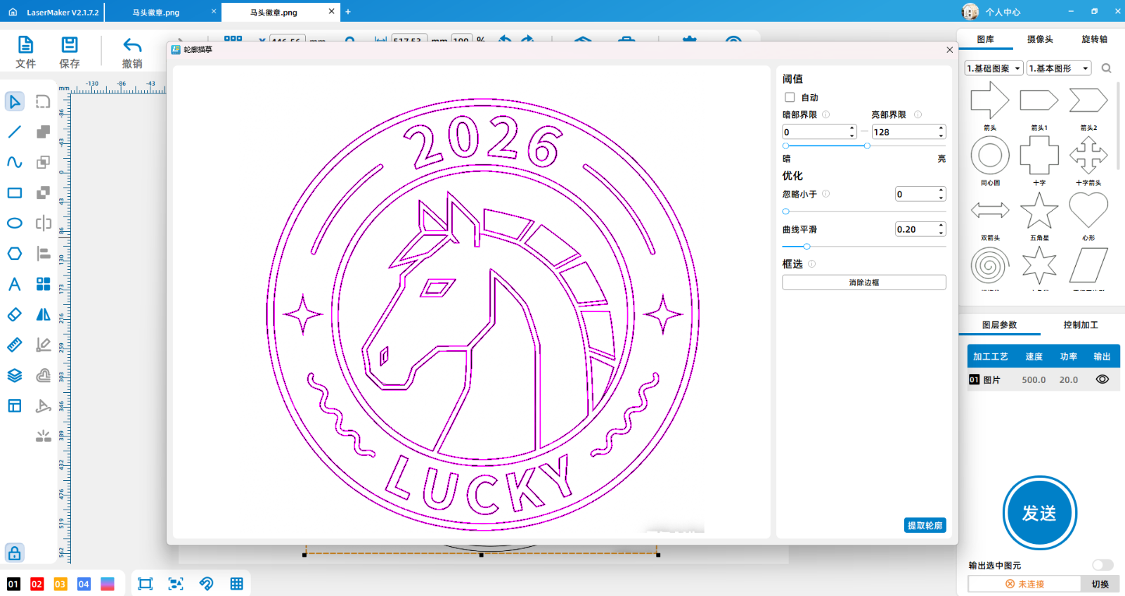

2、点击图片右上角轮廓提取功能,提取图片的轮廓
3、根据自己的想法,设计图形,把不同加工参数的图形单独复制,单独设置参数。
4、设置加工参数

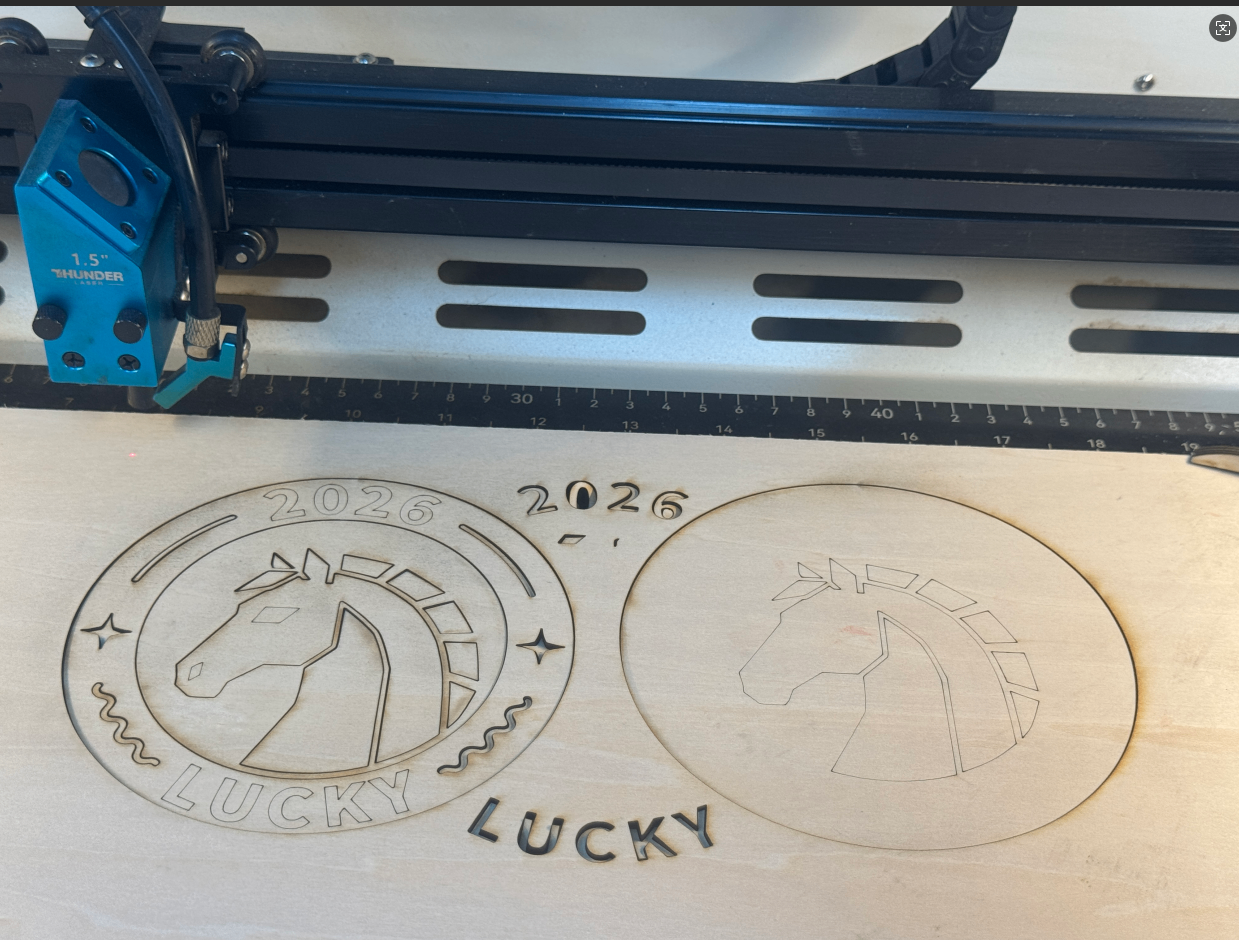

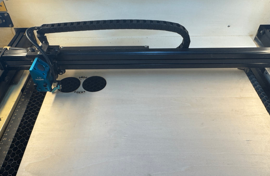

加工过程

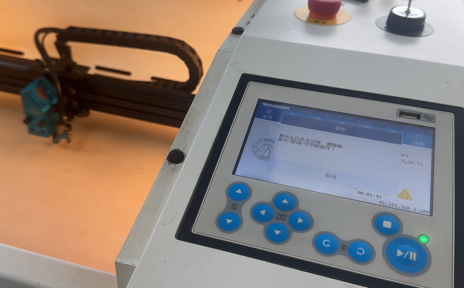

1、设备连接成功后,发送图纸到设备
2、放入加工材料,利用固定插梢对加工材料进行固定

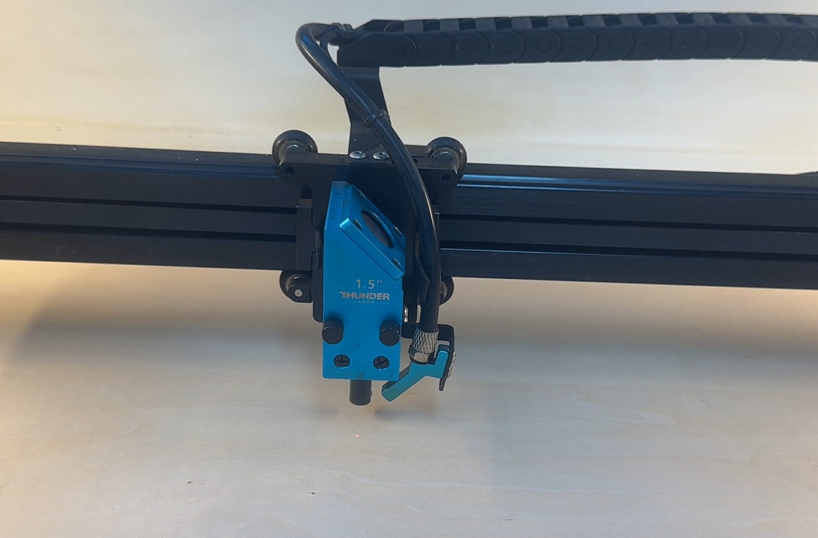

3、对材料进行聚焦
4、对加工材料进行定位

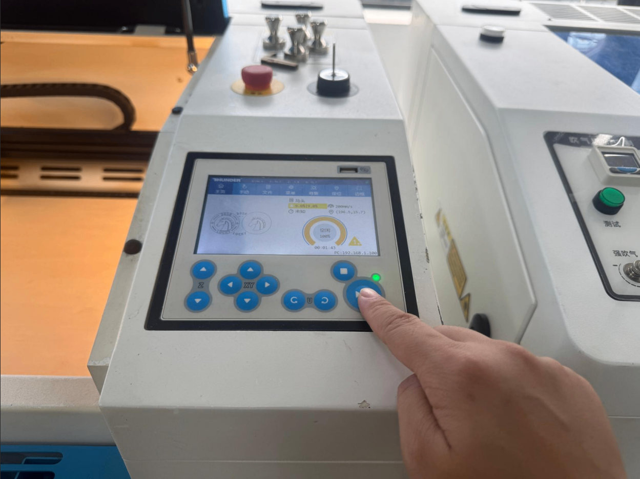

5、确保设置无误后,即可开始加工

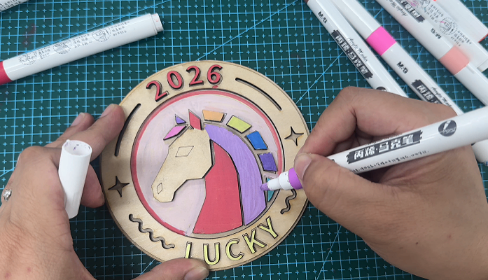

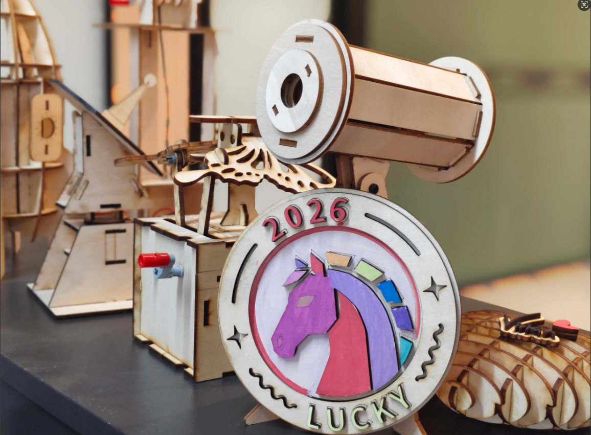

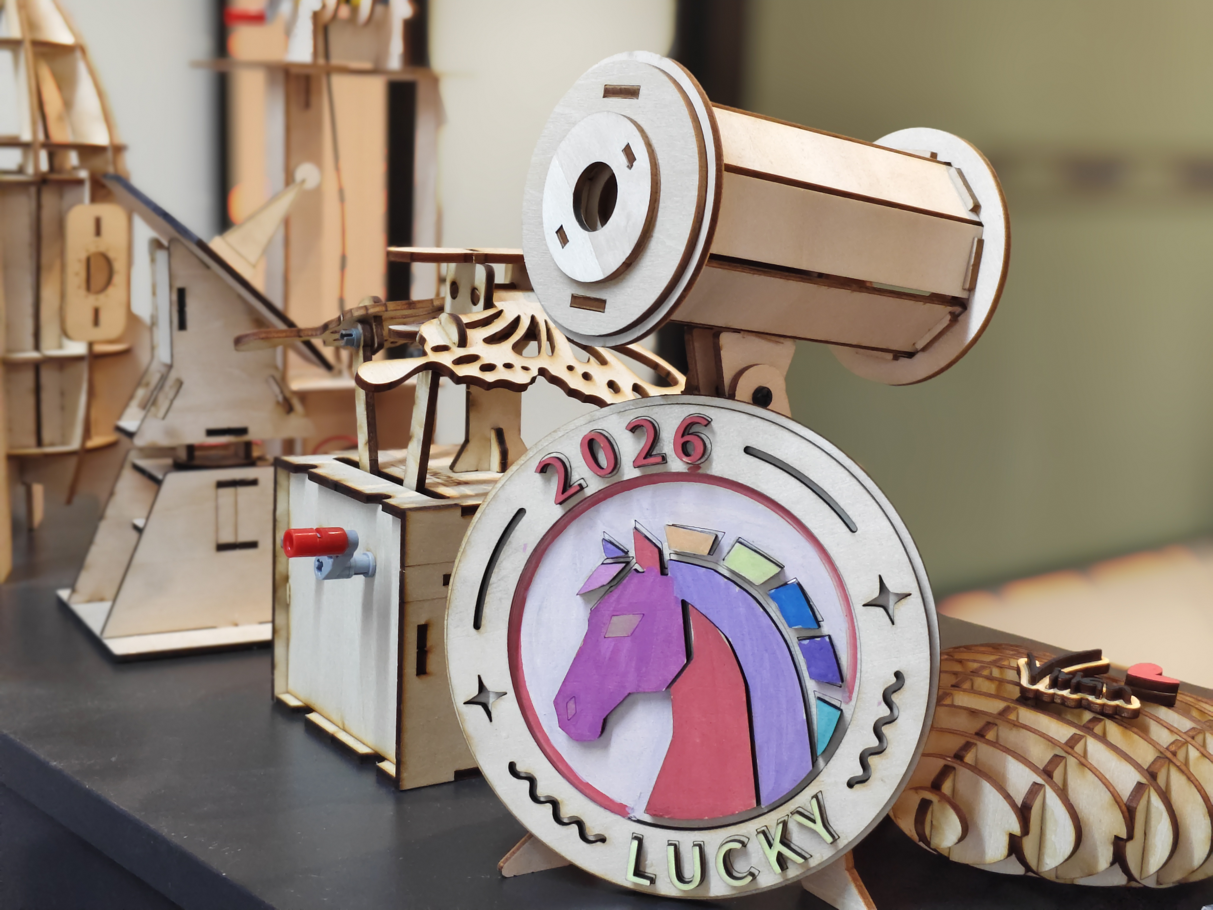

成品组装

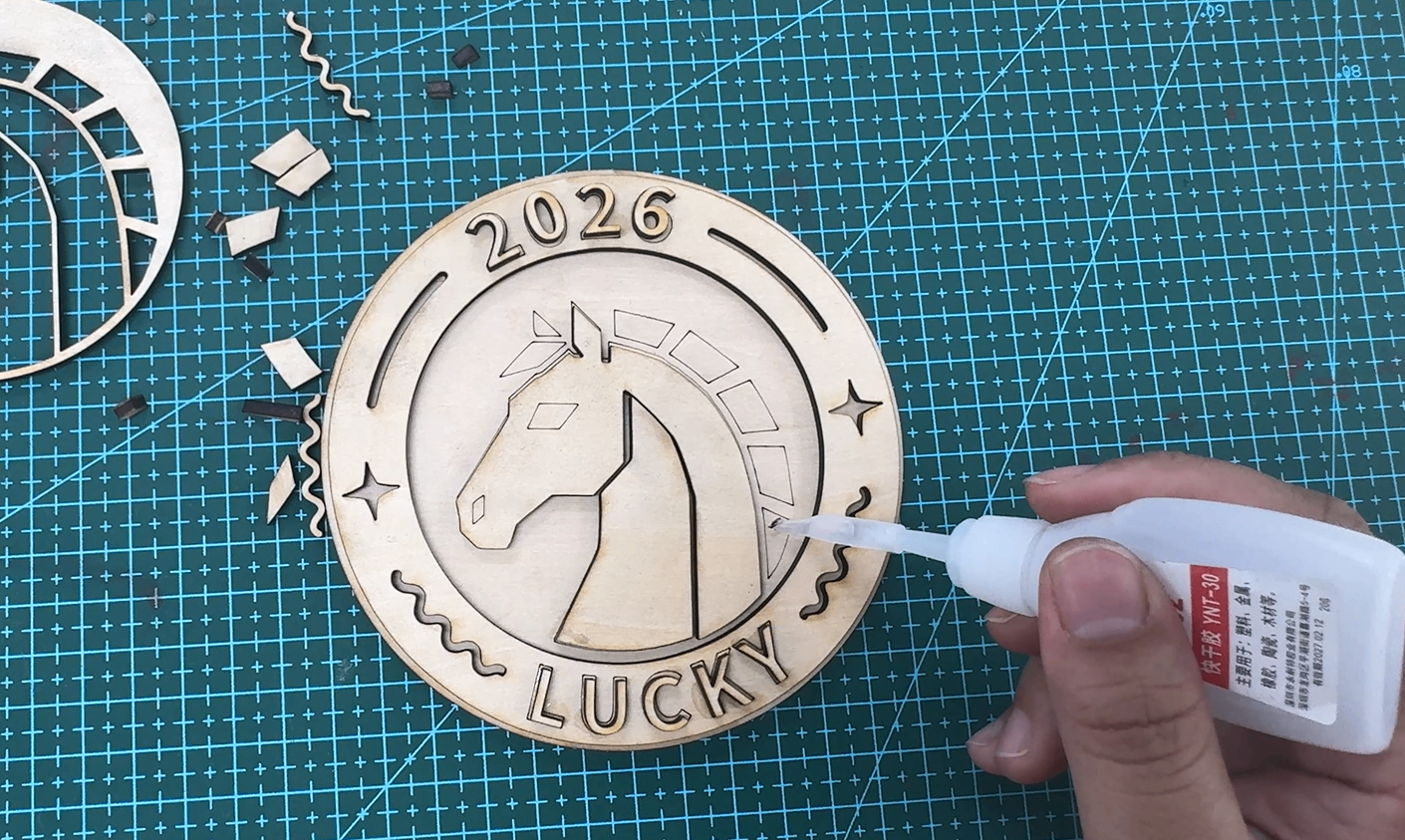

1、加工完成后,取下加工零件
2、用胶水,把各个零件粘连起来
3、用马克笔对作品进行上色
4、作品完成
