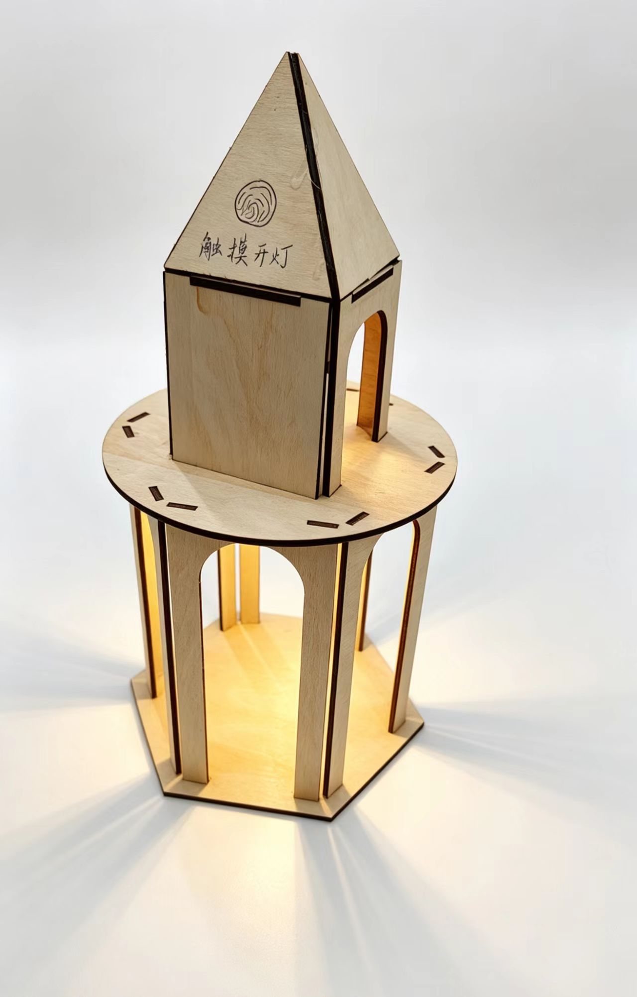

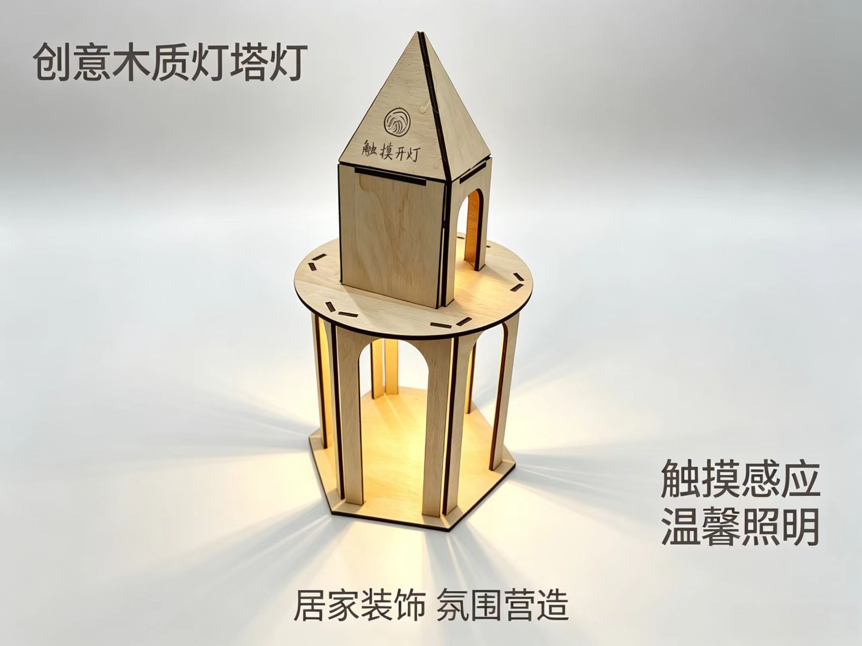

本作品融合欧式建筑美学、榫卯木工工艺与触控电子技术,采用椴木激光切割拼装而成复刻古堡造型的创意小夜灯,依靠人体触摸感应实现灯光启闭,是建筑美学、机械结构、电子传感三位一体的STEAM科创成品。
二、产品亮点

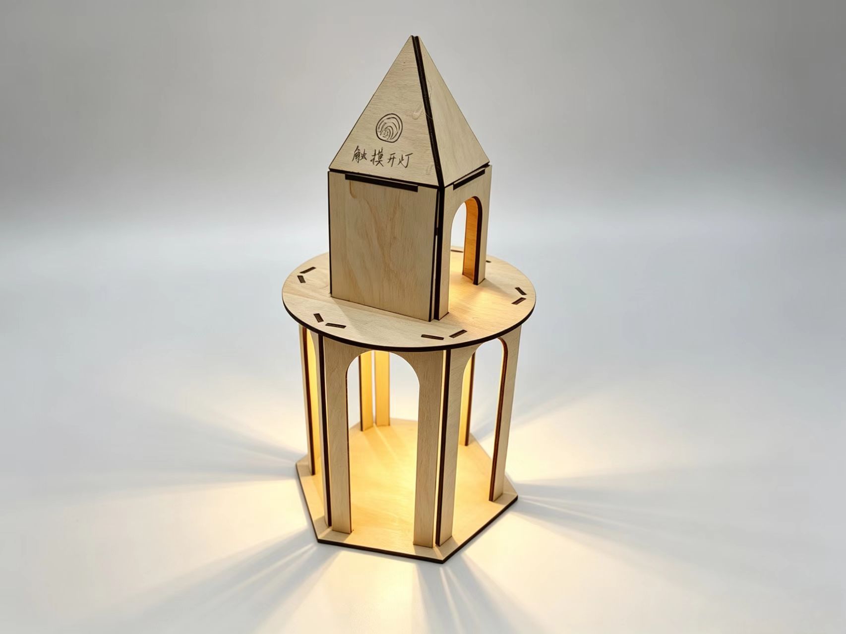

1. 欧式建筑造型:借鉴欧式塔楼拱柱、尖顶结构,六边形底座搭配镂空拱形立柱,还原古堡建筑细节,灯光从镂空缝隙漫出,光影氛围感十足。

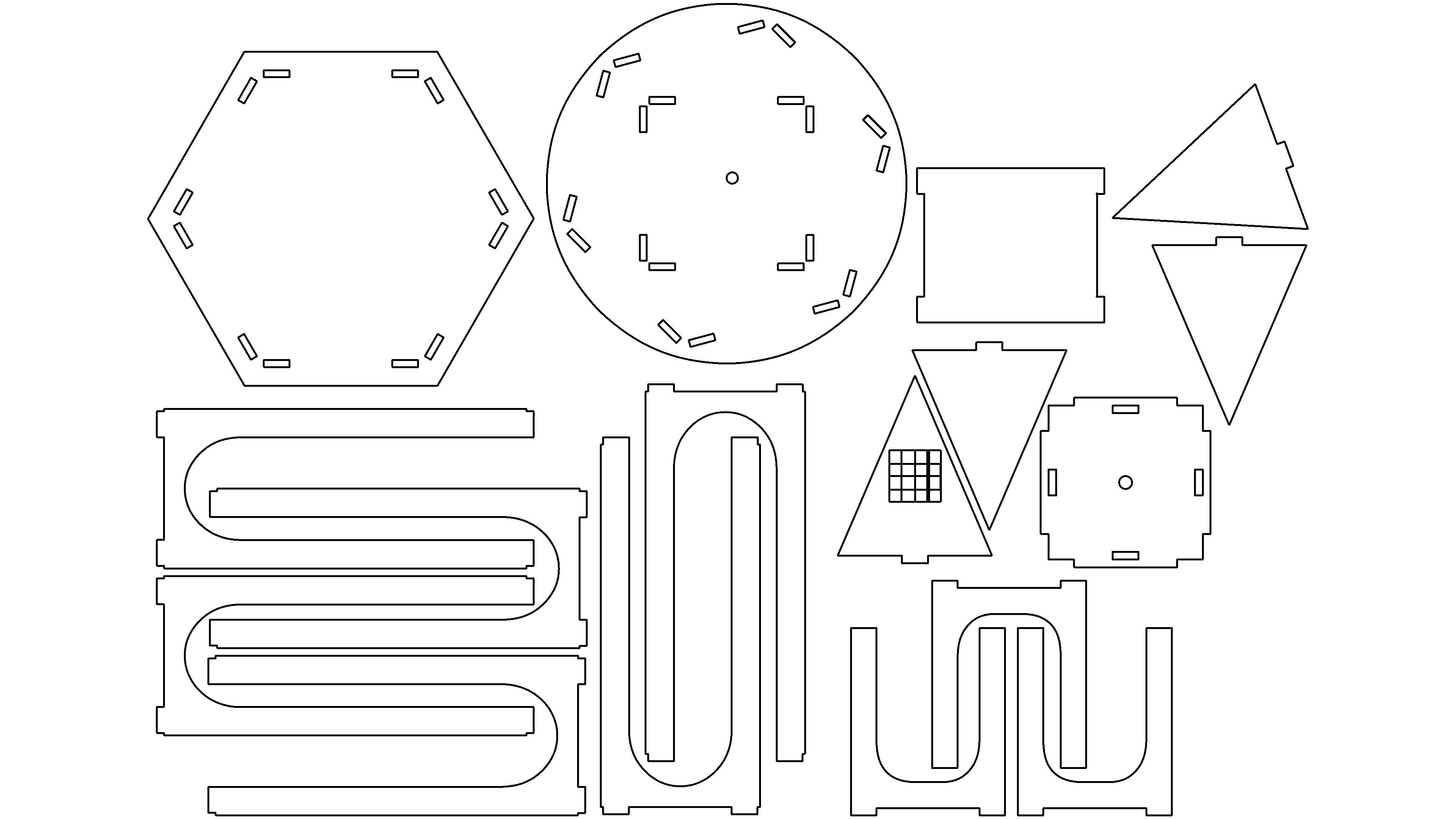

2. 榫卯拼装工艺:全板材卡扣拼接,无需胶水固定,学生自主完成图纸绘制、激光下料、组装拼接,直观理解榫卯咬合结构原理。

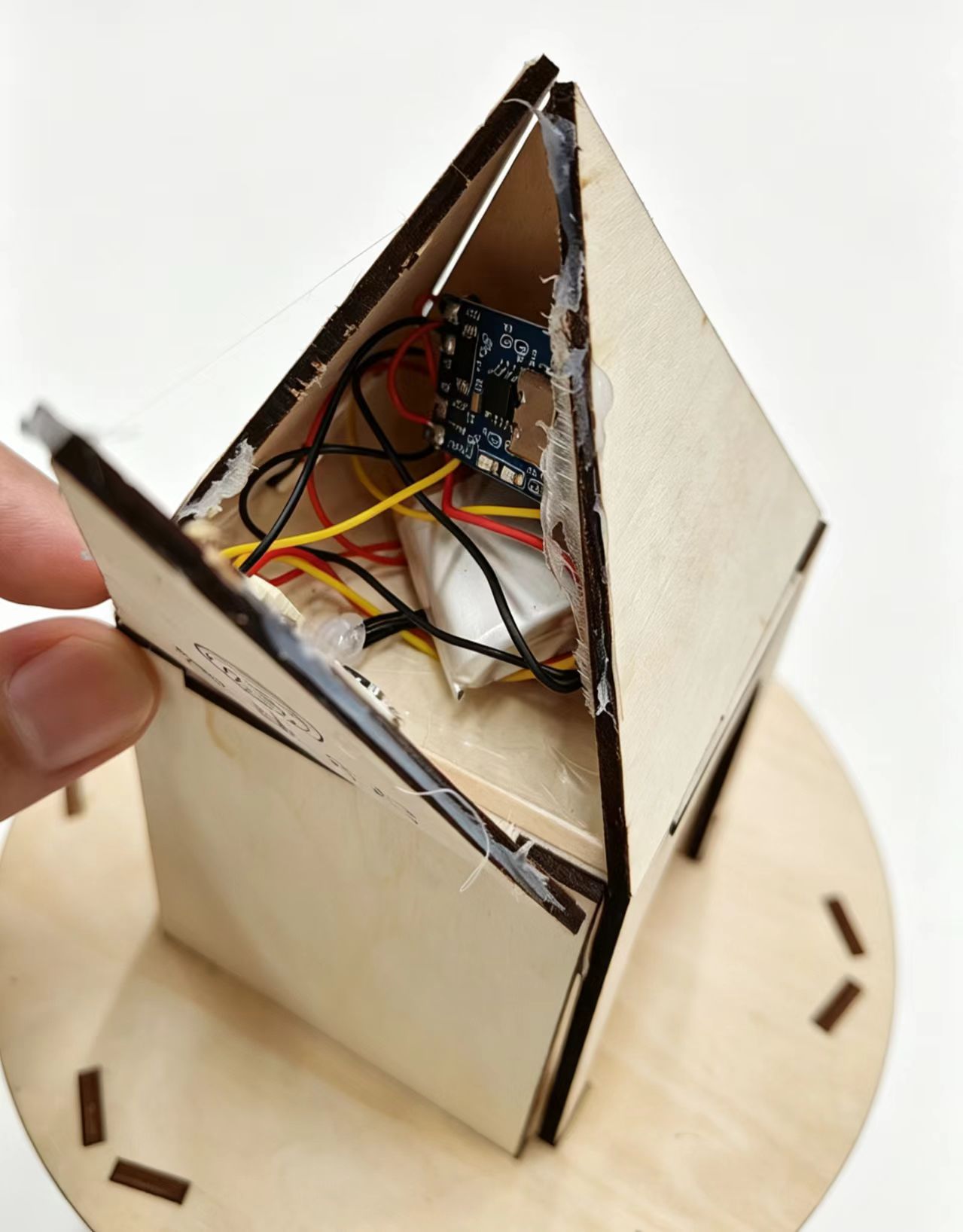

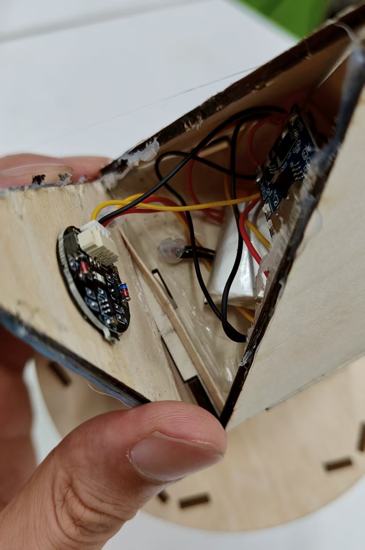

3. 触控智能控光:搭载触摸感应模块,轻触塔顶感应区域即可开关暖光灯,摒弃传统按键,简化电路设计,学习人体电容感应电学原理。

项目串联建筑美学、木工加工、模拟电路、传感器原理多学科知识,学生全程自主完成结构设计、板材加工、电路焊接与成品调试,在手工造物中锻炼空间建模、动手实操与创新设计能力。

工艺参数
2.8mm椴木板 - - - 1
