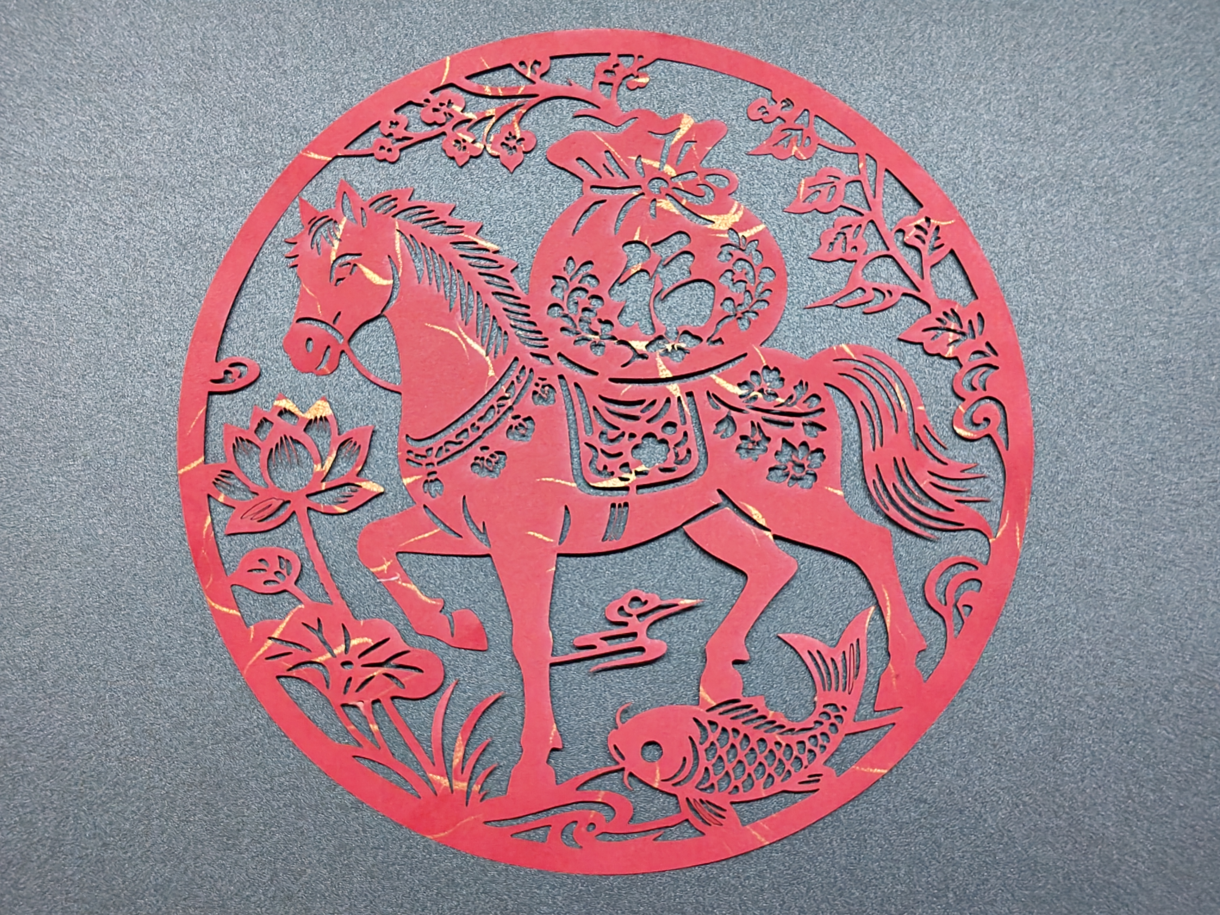

这个激光切割剪纸是 2026 马年的主题作品,以传统剪纸的吉祥寓意为核心,融合现代工艺呈现。
健硕的骏马是 2026 马年的生肖代表,象征 “马到成功”,契合新年对事业顺遂的期许。
马背的 “福袋” 寓意招财纳福,下方的锦鲤 + 荷花对应 “年年有余”“和气生财”,周边缠枝纹样则烘托新春的喜庆氛围。
激光切割的精细质感,让传统吉祥符号更具现代美感,适配 2026 马年春节的装饰与祝福场景,是传统年俗与当代工艺结合的新春贺礼。

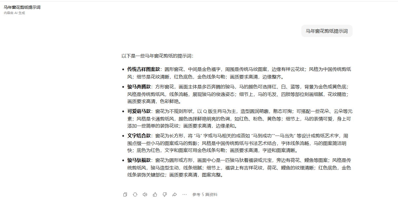

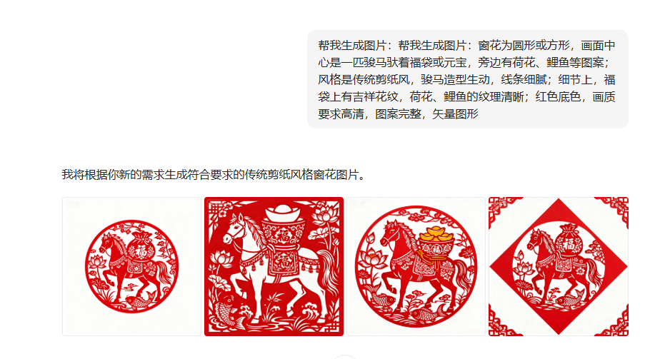

1、利用AI工具,生成马年剪纸的图片生成提示词
2、利用AI工具生成的提示词,简单修改后,再生成剪纸的图片,需要生成矢量图片,挑选合适的图片下载下来。

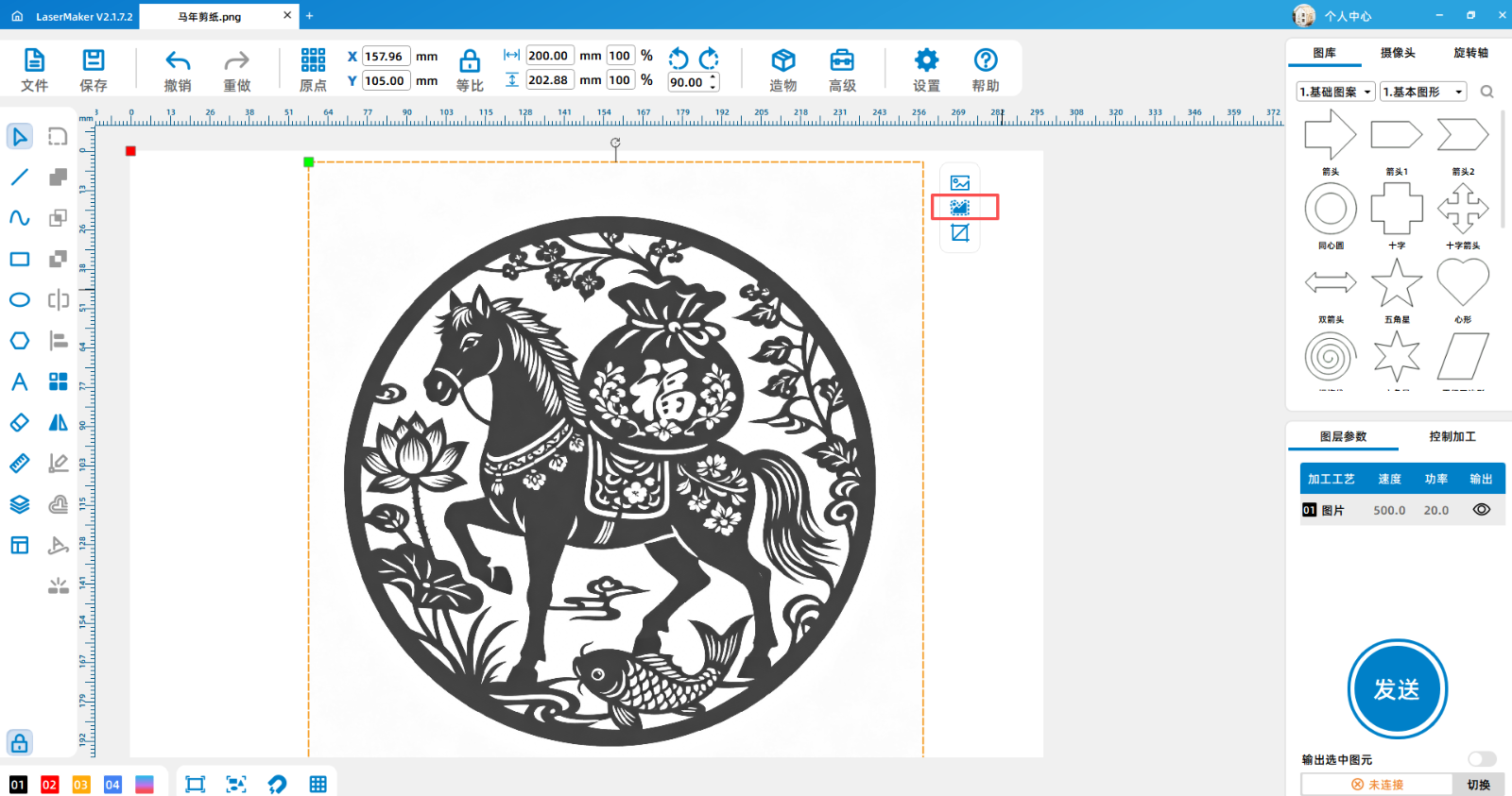

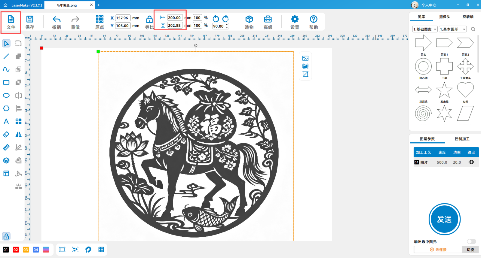

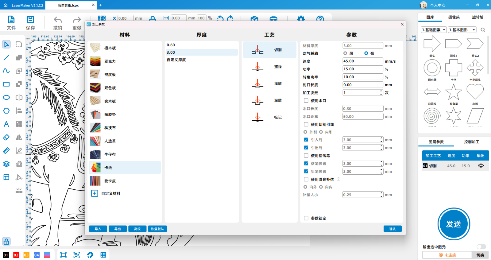

3、打开LaserMaker软件,点击文件,导入图片,修改图片尺寸

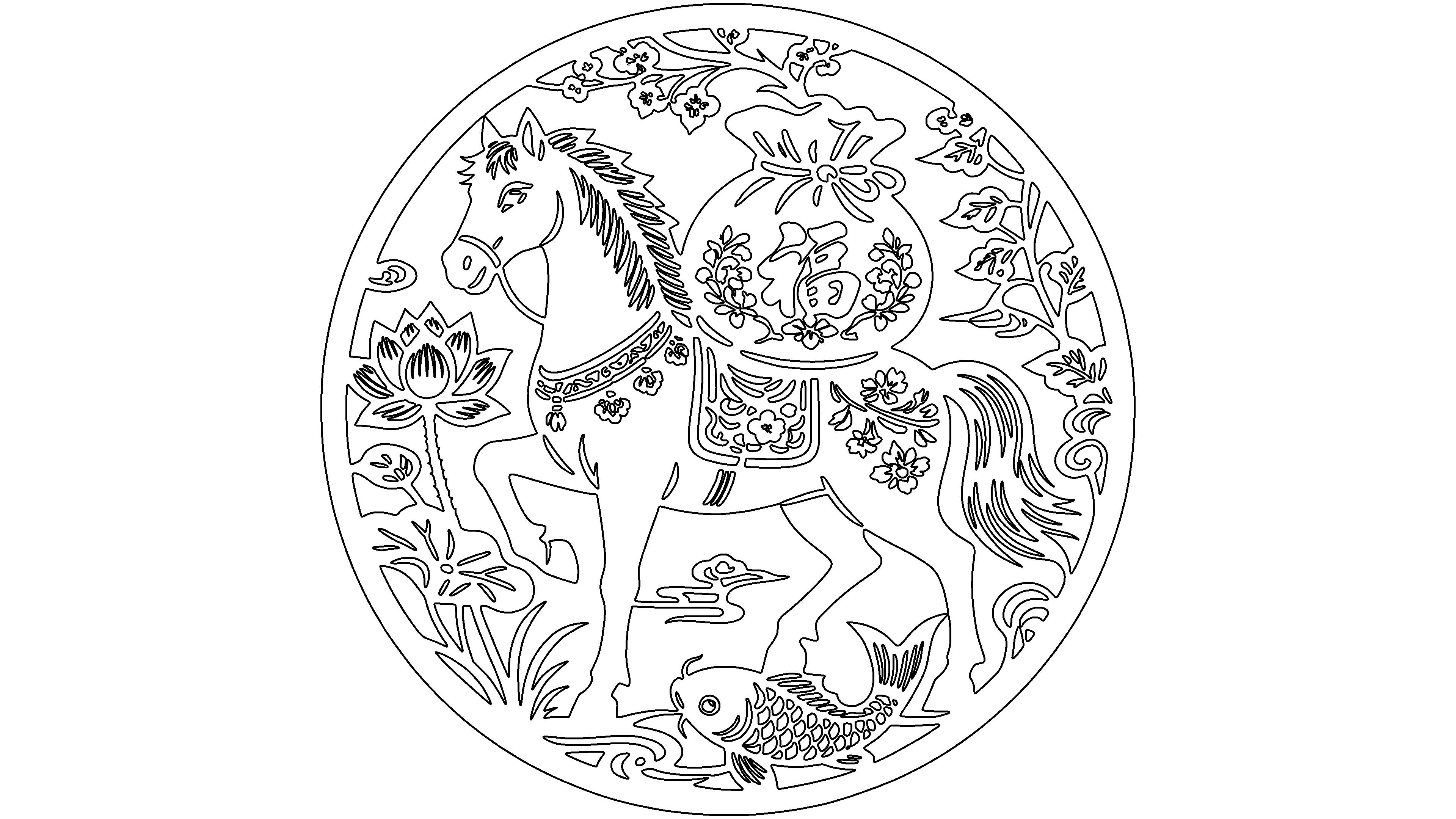

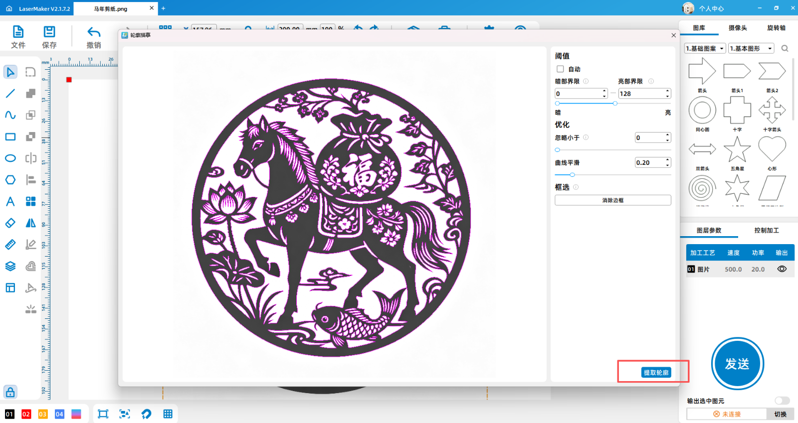

4、点击图片右上角轮廓提取功能,提取图片的轮廓
5、提取轮廓后,删除原图,检查提取的轮廓,优化图形

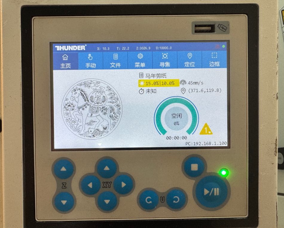

6、设置加工的参数,卡纸,强吹,速度15,功率45,转角功率10

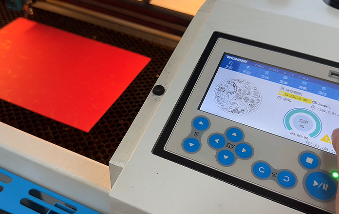

加工过程

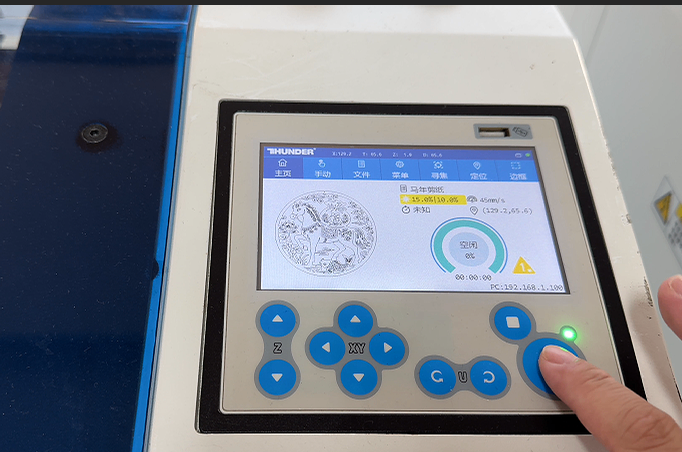

1、设备连接成功后,发送图纸到设备

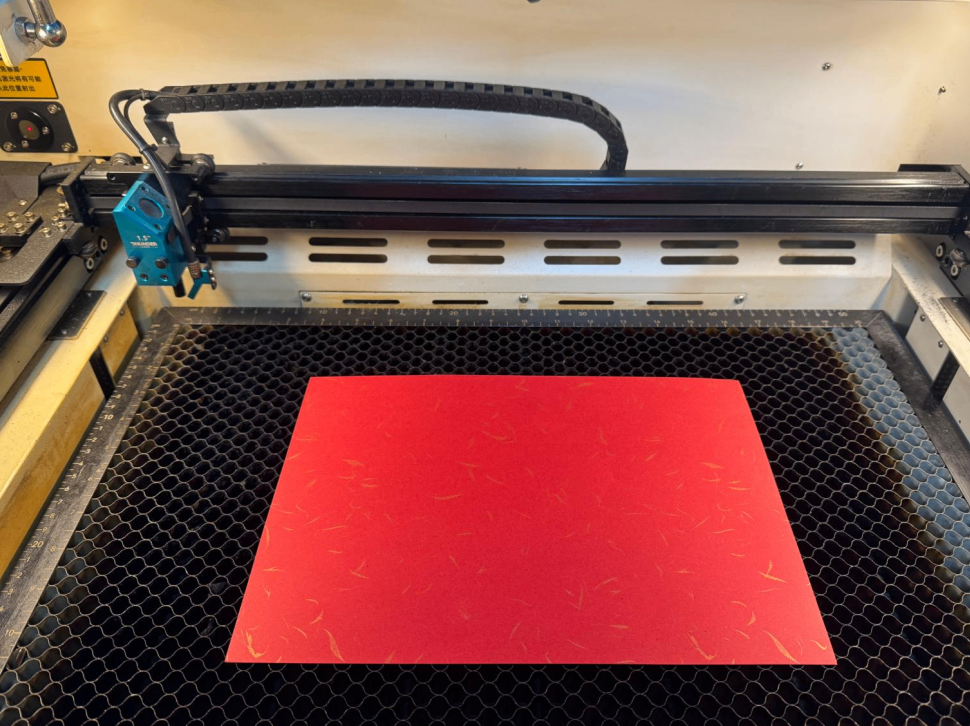

2、放入加工材料

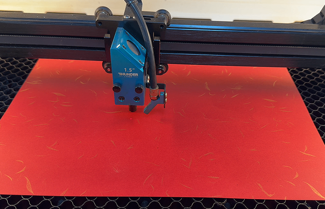

3、对材料进行聚焦
4、对加工材料进行定位
5、确保设置无误后,即可开始加工

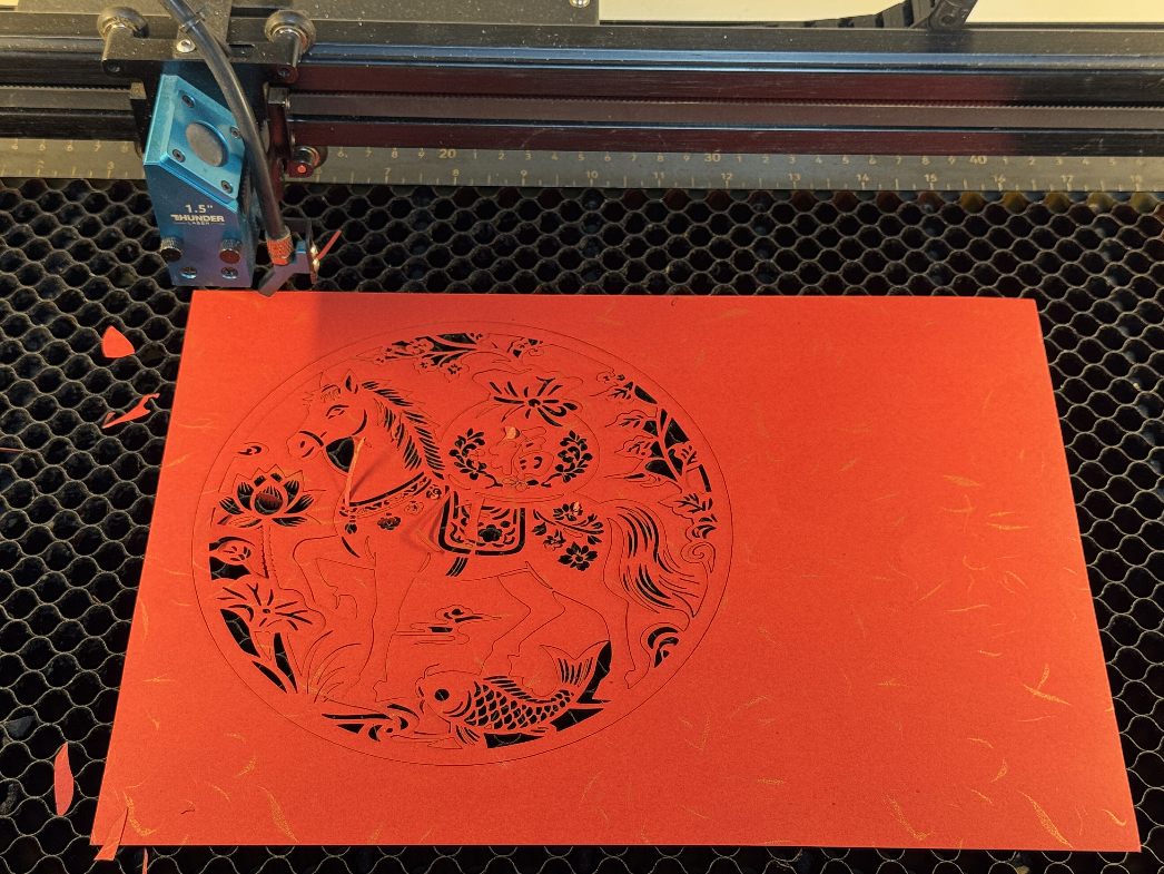

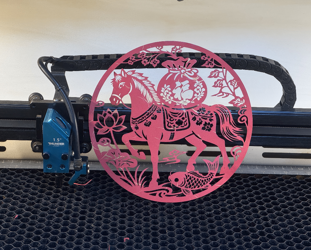

加工完成
1、加工完成后,取下成品

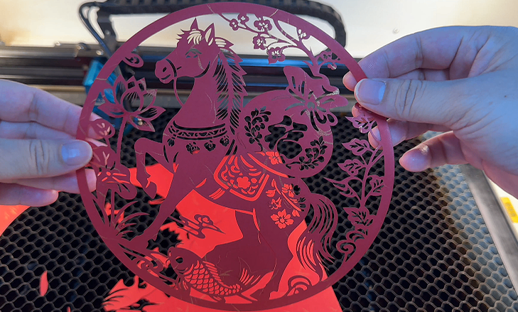

1、有些未掉落的地方,手动轻轻撕下,作品完成
