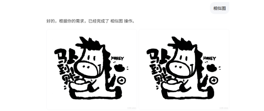

找素材,扔给AI

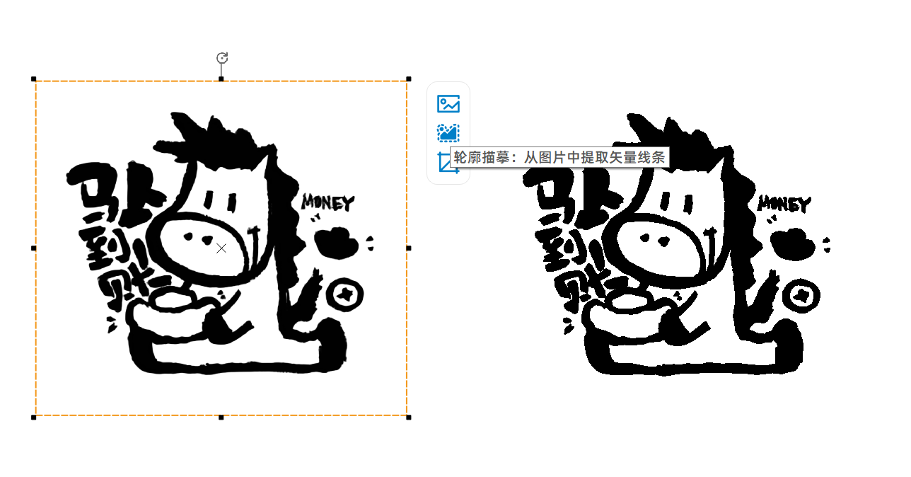

首先从网络上找到你自己的喜欢的素材图片,反手扔到AI里,即可得到一个相似图。
使用LaserMaker轮廓描摹功能
选择一张你喜欢的素材,在LaserMaker中打开,并使用轮廓描摹,得到我们要图形

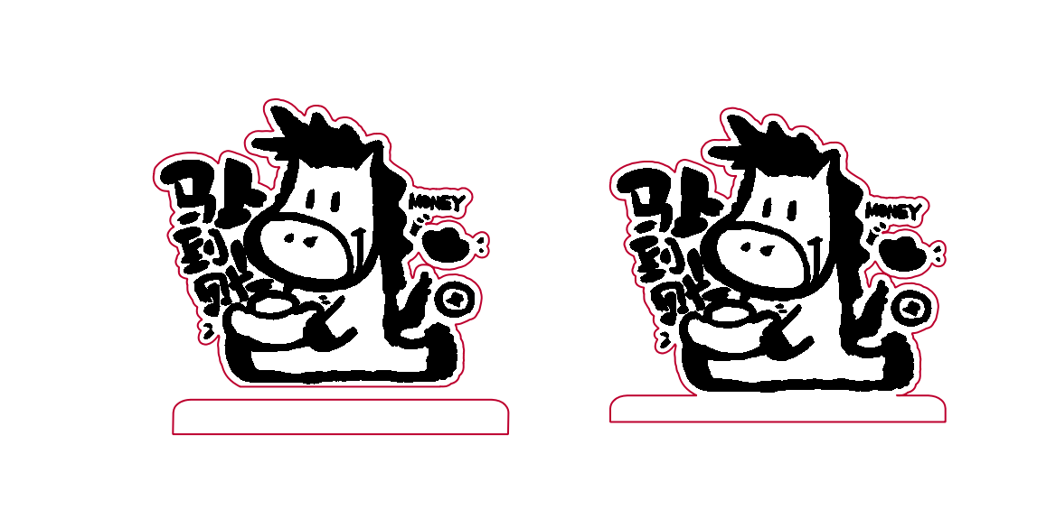

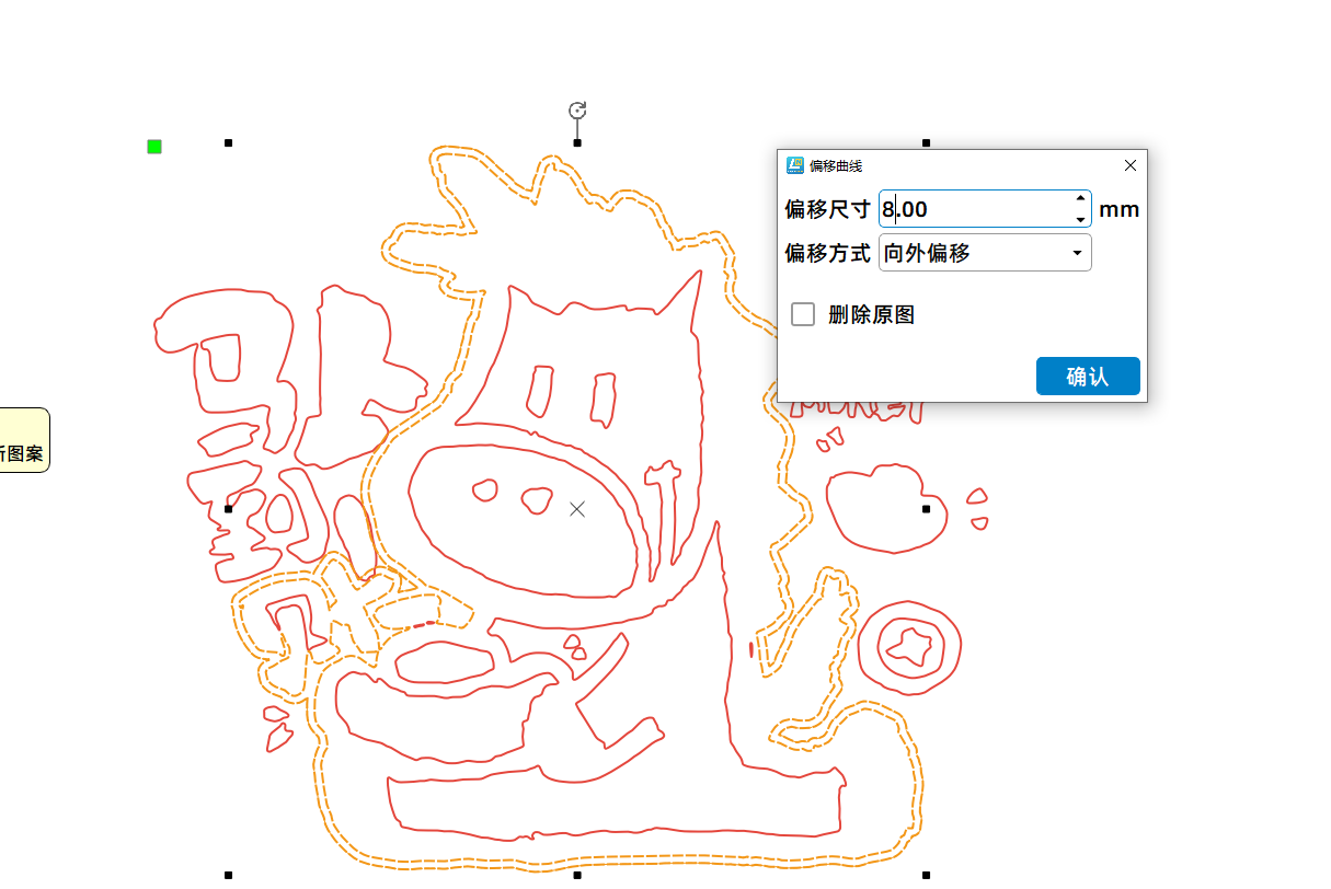

制作切割边框
使用偏移曲线和并集工具,给图形制作一个切割边框。此步骤需要重复多次,因为独立图像数量多,经过多次偏移曲线和并集工具,可以给元素整体加一个外框。

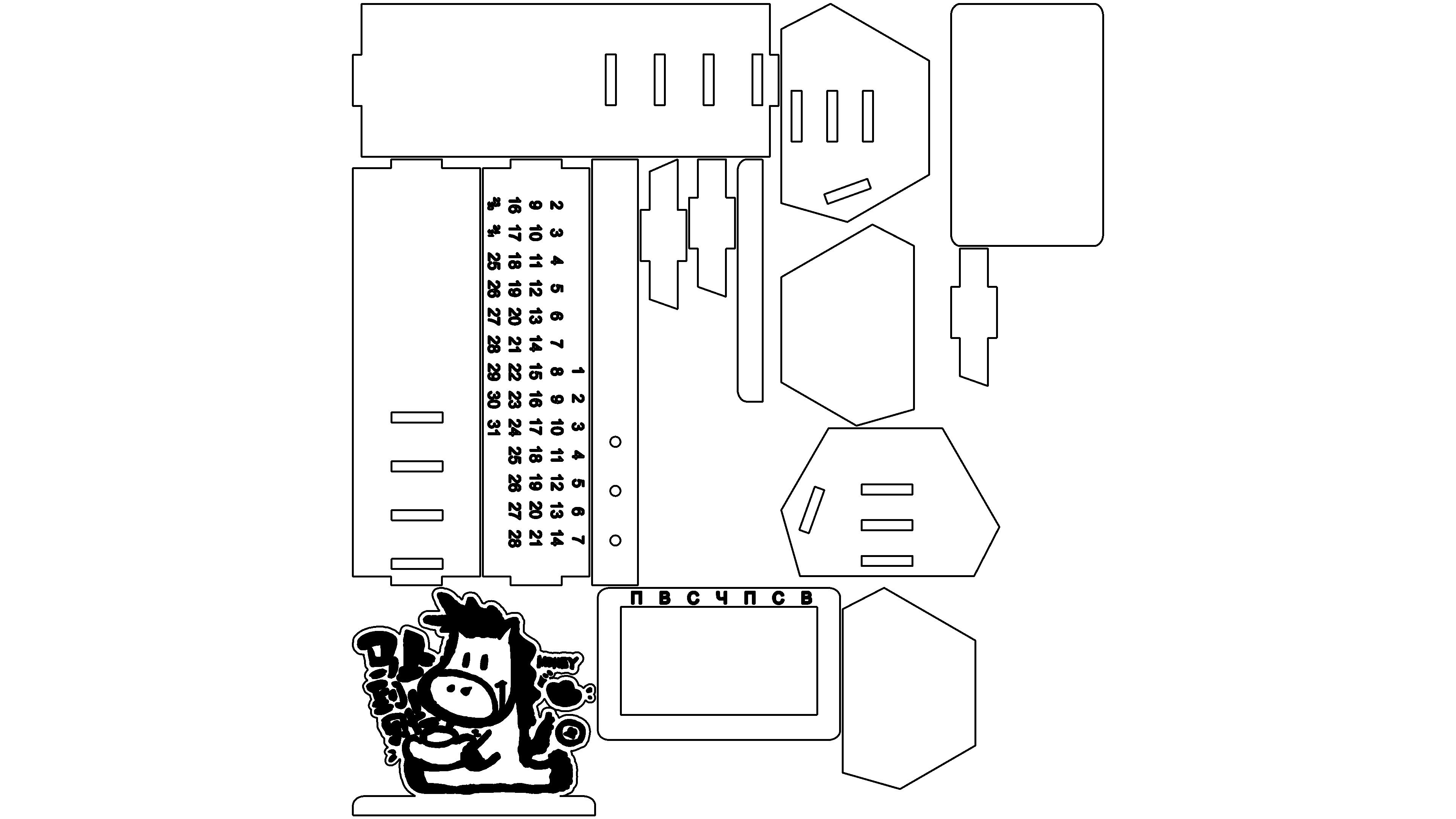

合并边框条
使用并集工具,与原图纸一根便条合并。得到我们要的一个零件。

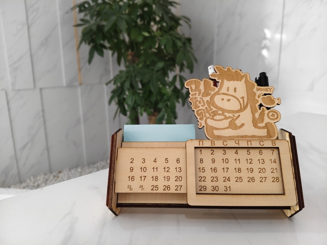

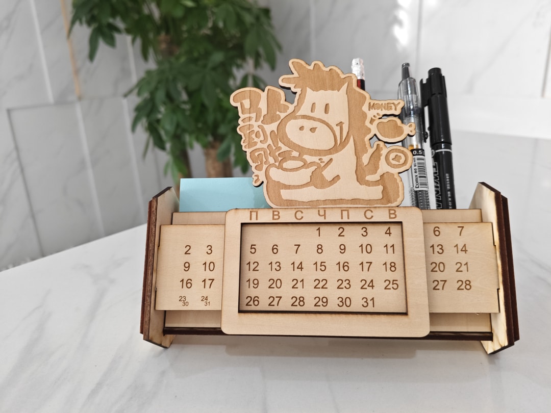

安装步骤:侧盖
先把2个侧盖粘好,我用的是热熔胶

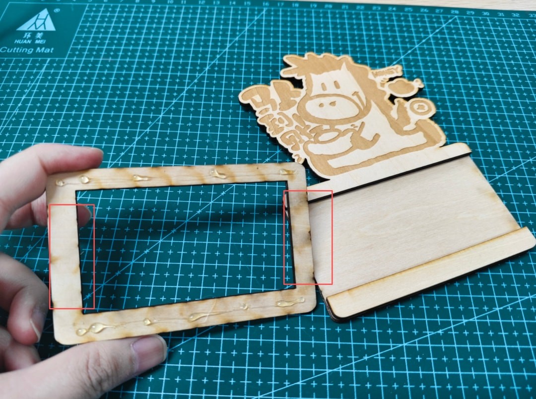

安装步骤:“马上到账”边框
安装边框,切记正面边框两侧不要打胶,不然后面日期条,无法插入。

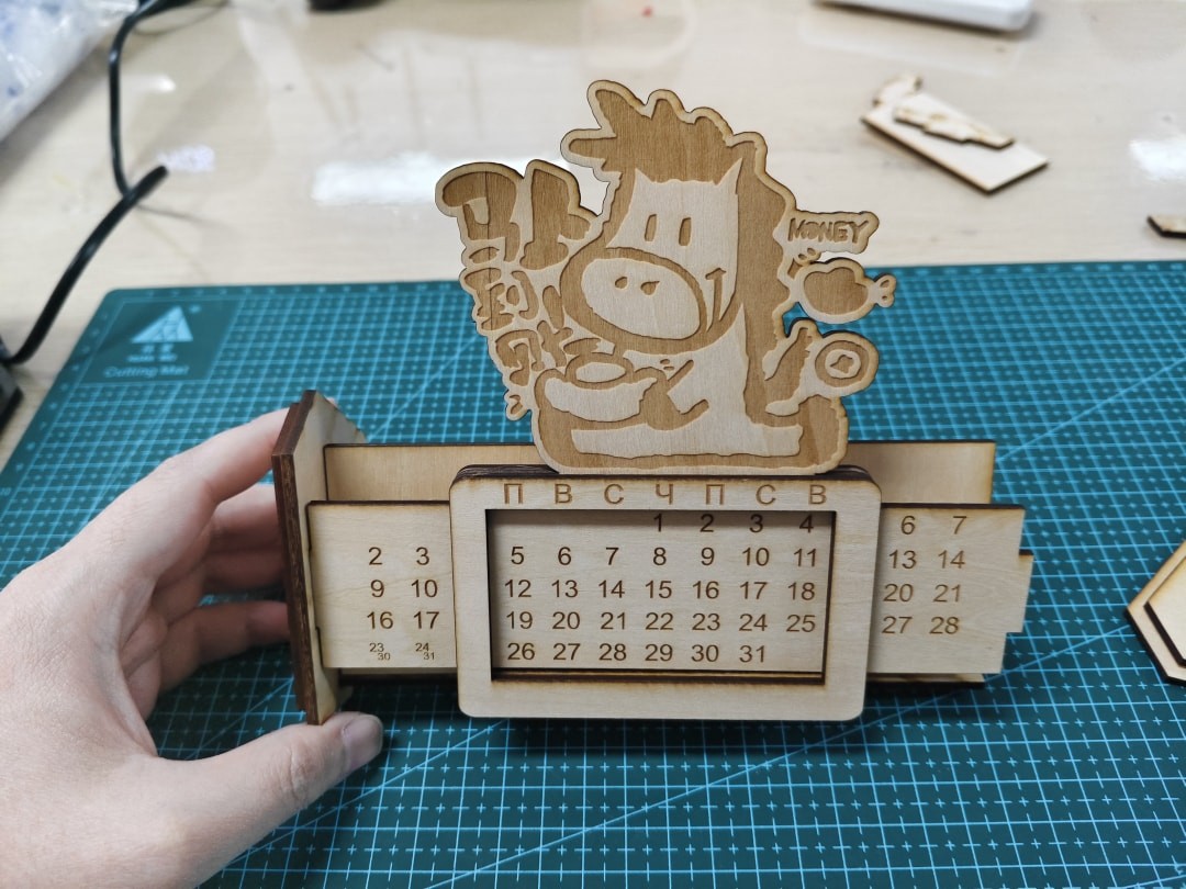

安装步骤:主体与支撑
拿出一个侧盖,先把中间2个有长木条(有4个孔位)装好,宽的长木条装中间,然后安装3个卡位间隔零件(很像某品牌车子车标),接着安装有三个圆孔的小木条。最后安装正前方带数字的那块木条,使用热熔胶固定。最后在卡位间隔背后,贴上封口板(长方形)。
安装步骤:安装滑块边框和封口
