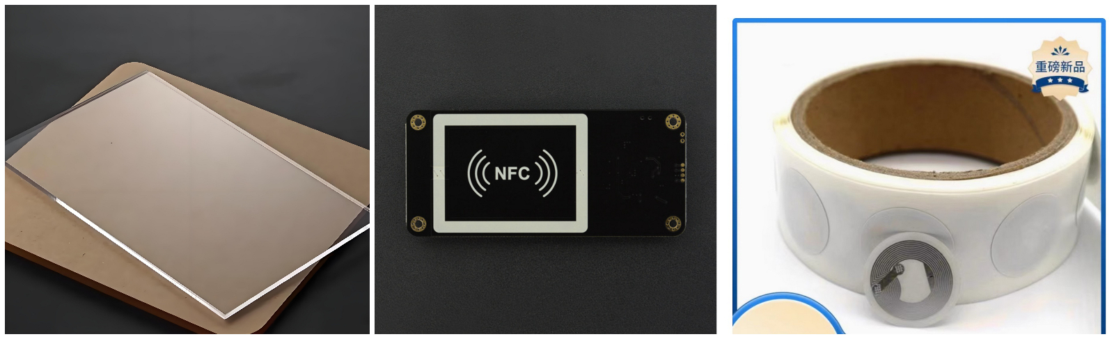

器材清单
3mm亚克力
NFC识别模块*1
NFC标签贴纸*6

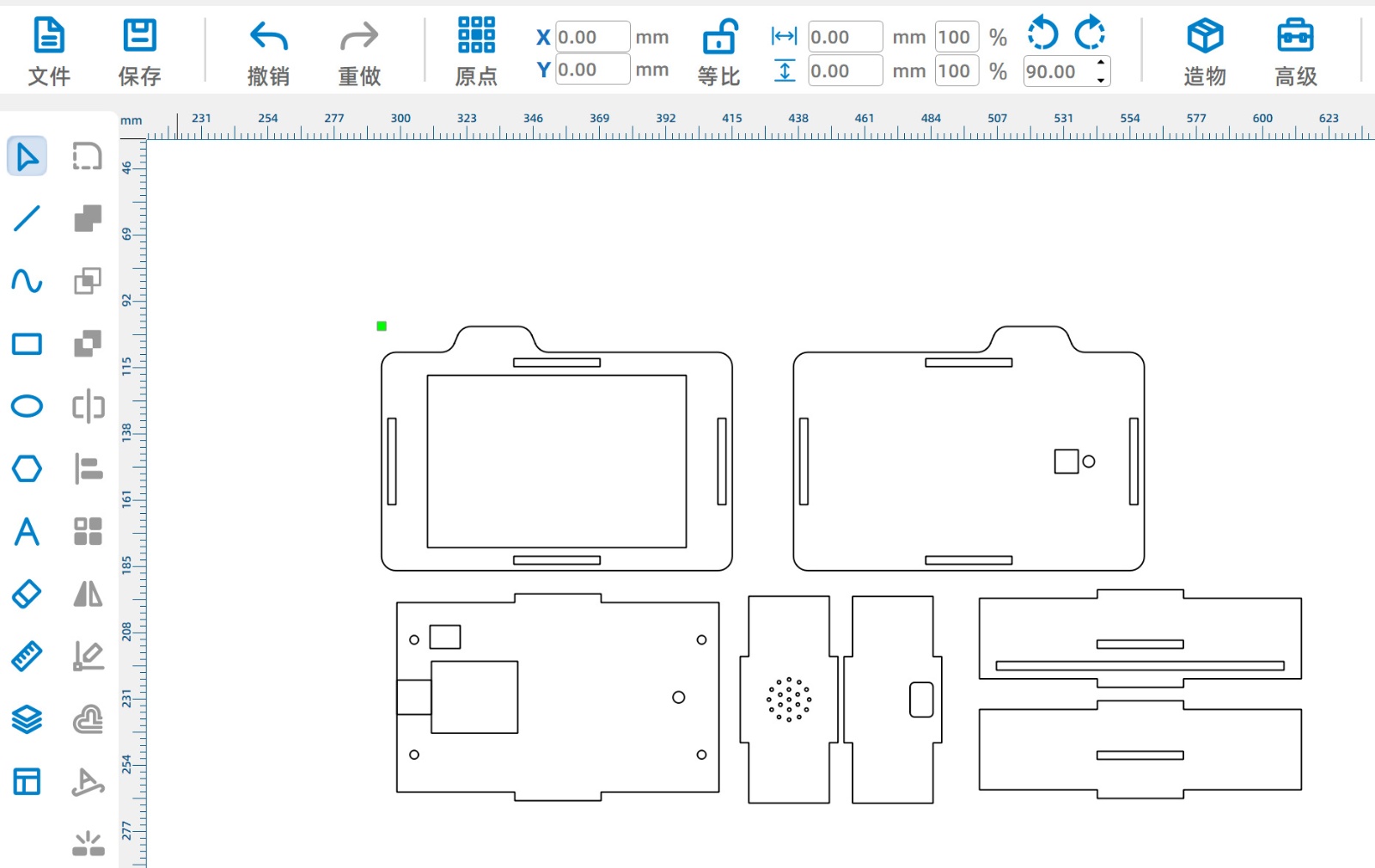

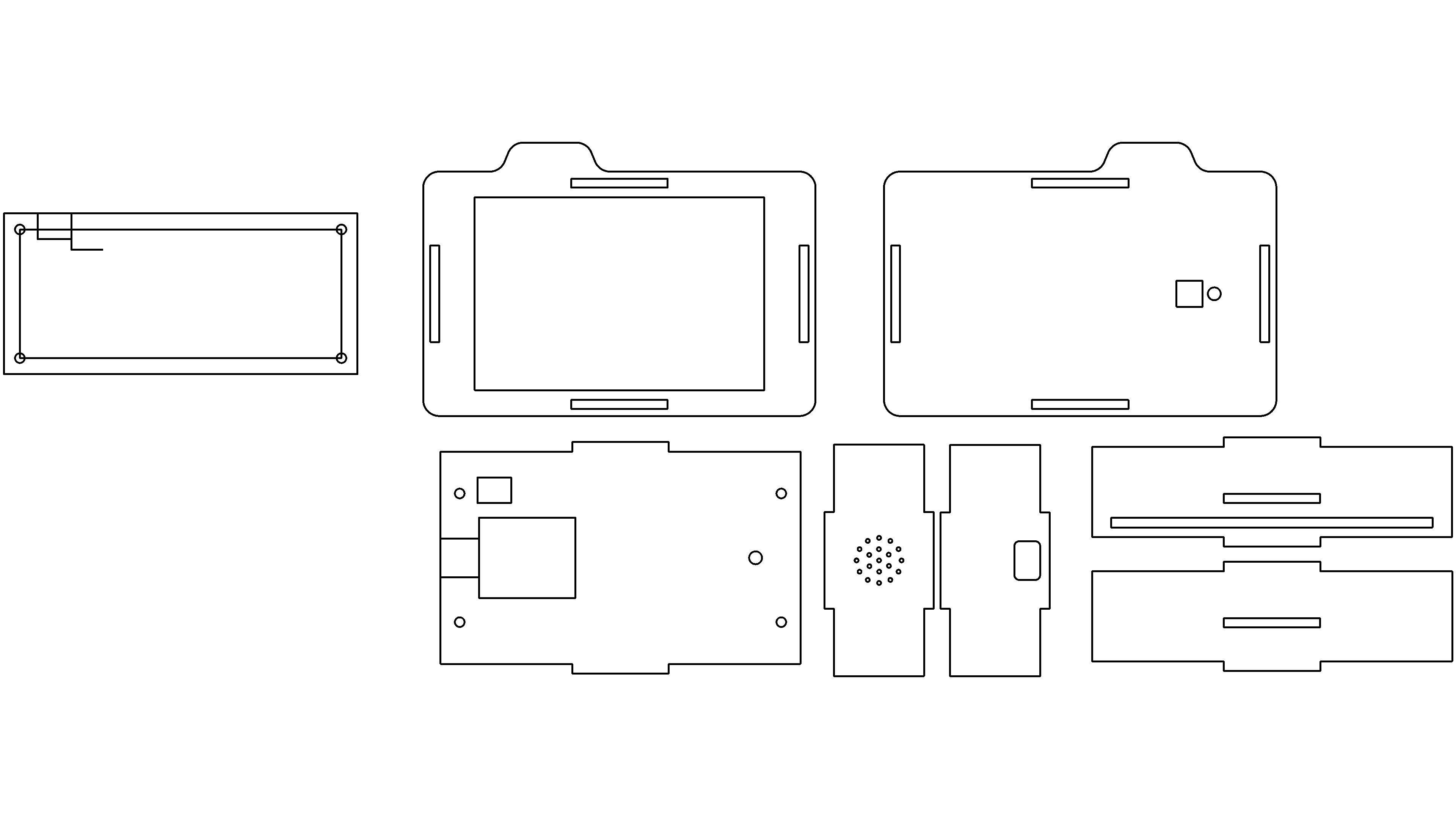

根据NFC模块的尺寸设计如下结构,设计相机的外观造型

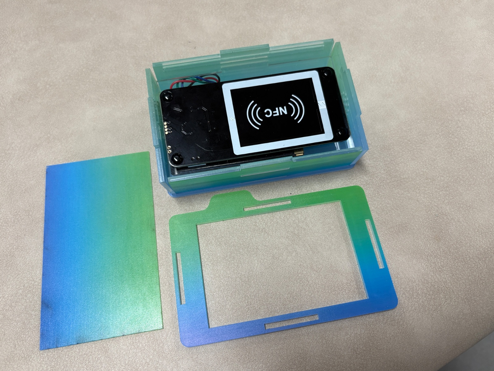

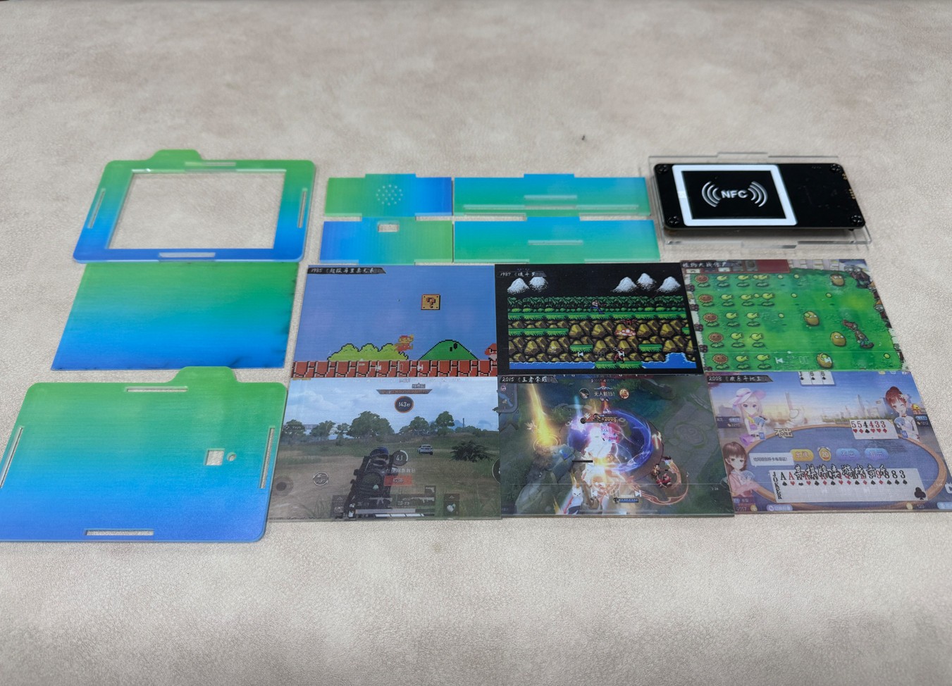

将设计好的图纸进行加工,加工完成后的零件如下图

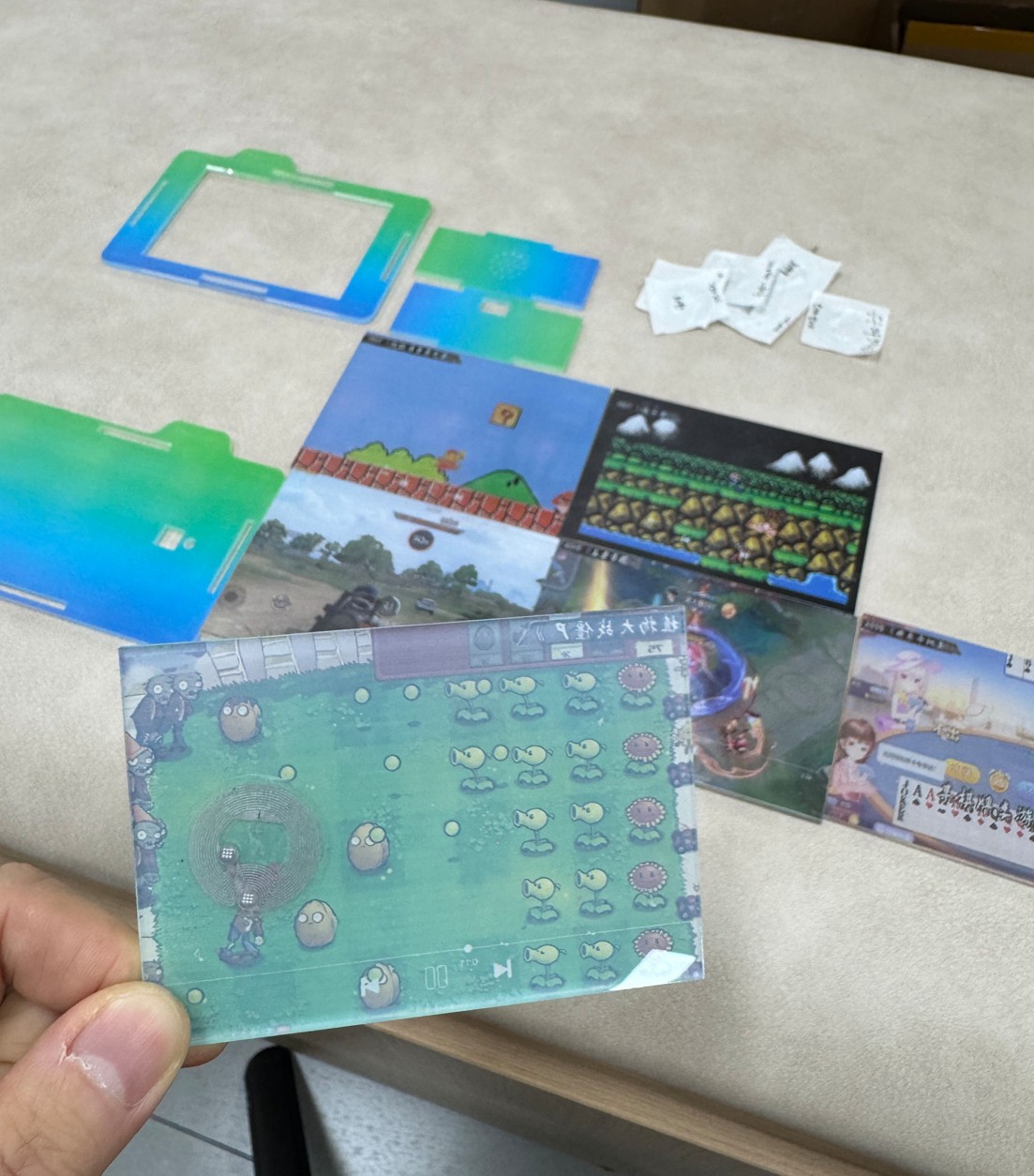

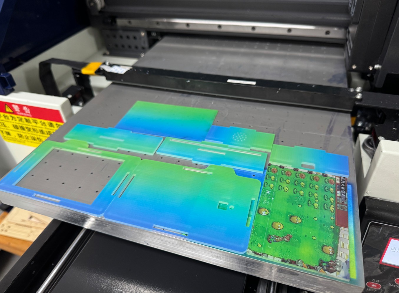

准备游戏主题素材印刷
使用UV打印机印刷上色
组装
按照如下图所示步骤,完成组装
将NFC标签贴纸贴到对应亚克力背面

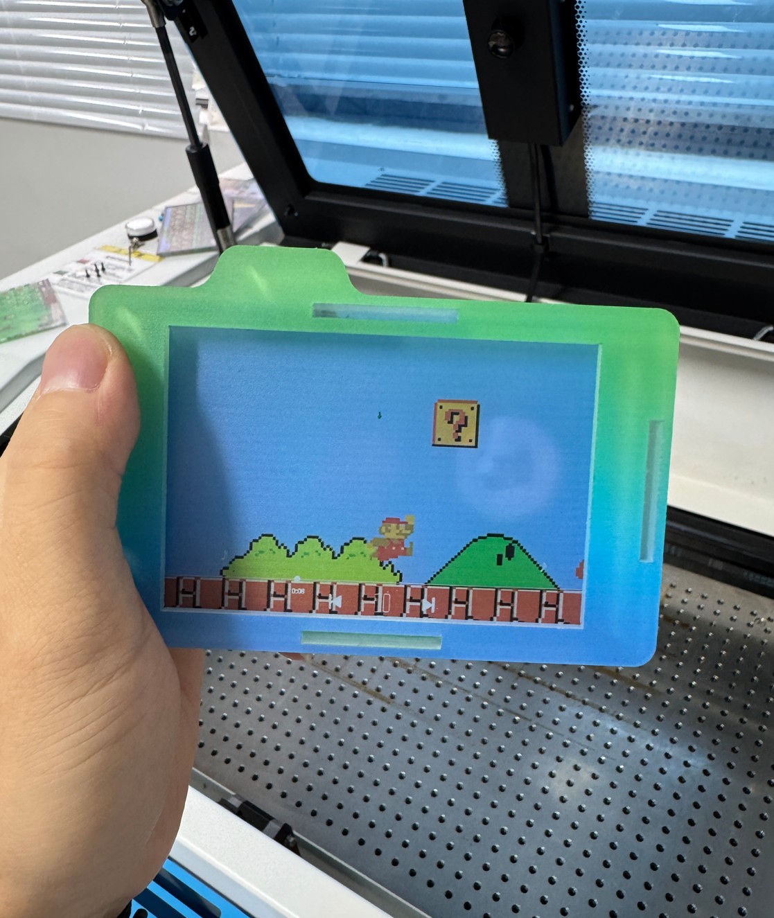

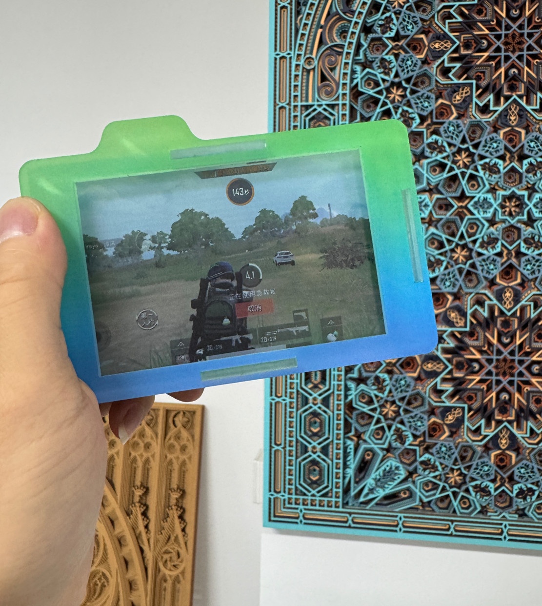

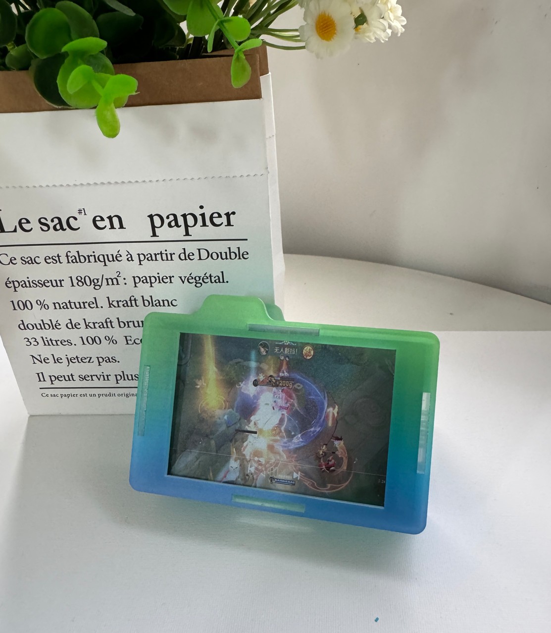

成品展示
