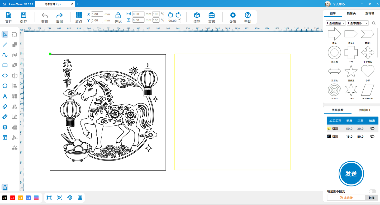

1、打开LaserMaker软件,点击文件,导入图片

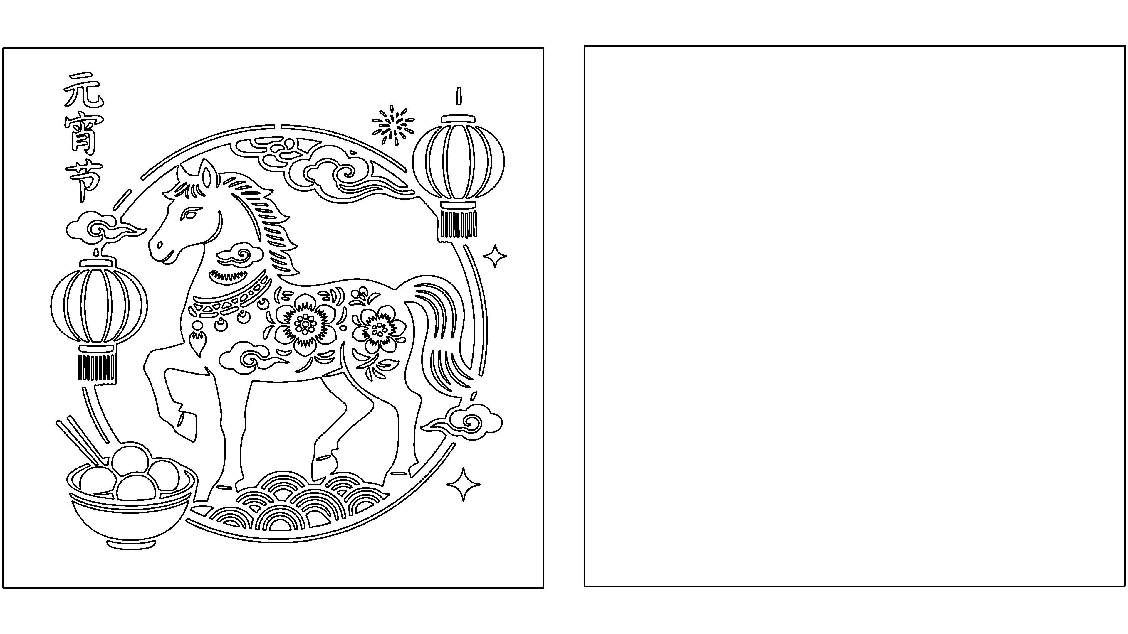

2、点击图片右上角轮廓提取功能,提取图片的轮廓
3、提取轮廓后,删除原图,检查提取的轮廓,优化图形
4、另外再复制一个外框,用于红纸的切割
5、设置加工的参数

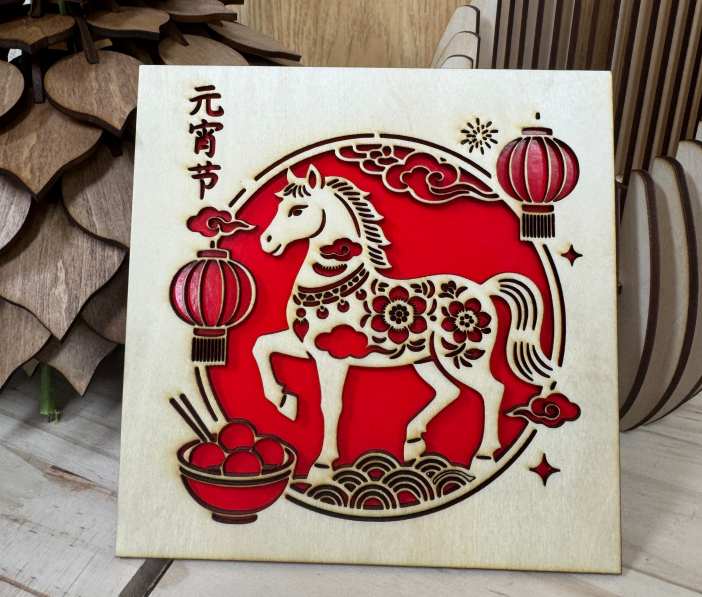

1、加工完成后,取下成品
2、用胶水把红纸和木板粘贴在一起
3、作品完成
