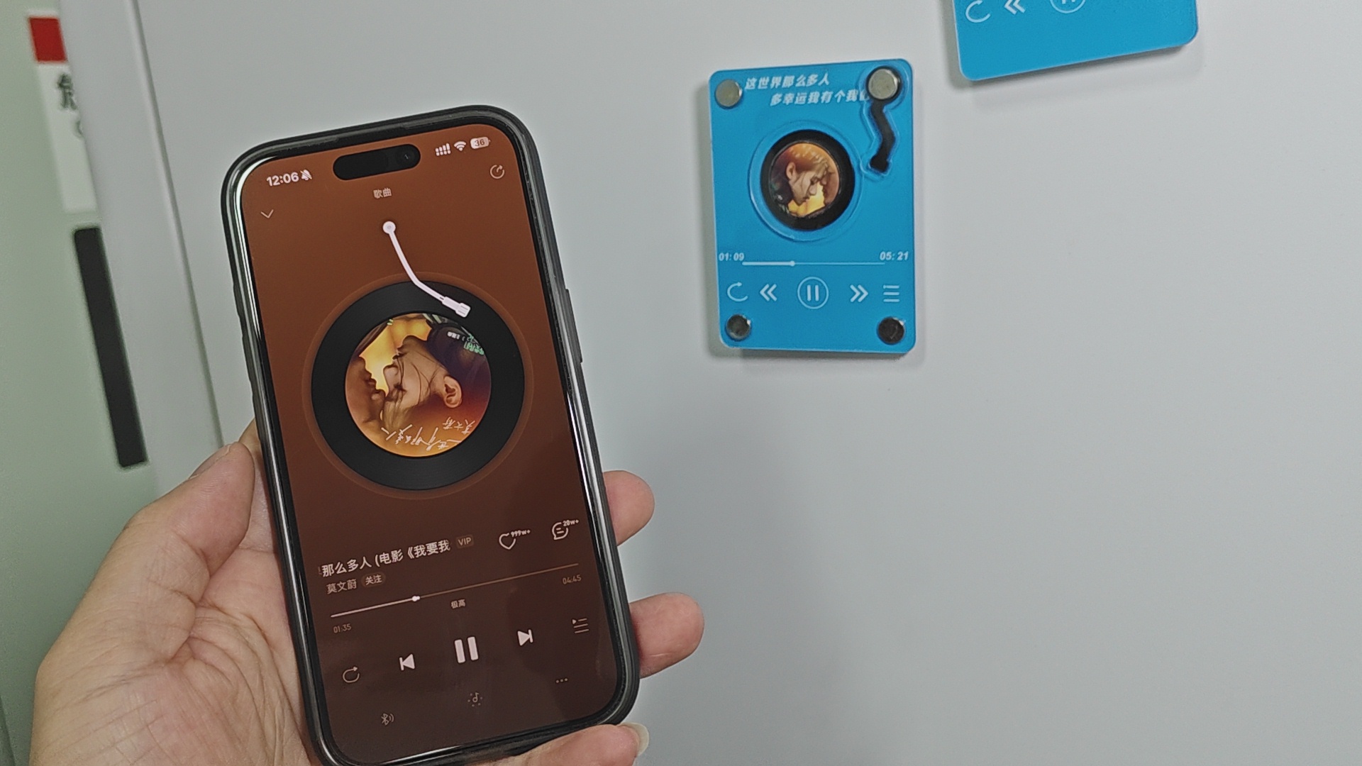

冰箱贴大家都见过,有各种各样的,今天带来一个不一样的冰箱贴,能让手机唱歌的冰箱贴

步骤一 设计思路
使用双色板设计一个cd造型的冰箱贴,安装nfc贴纸,手机触碰识别调用手机播放音乐

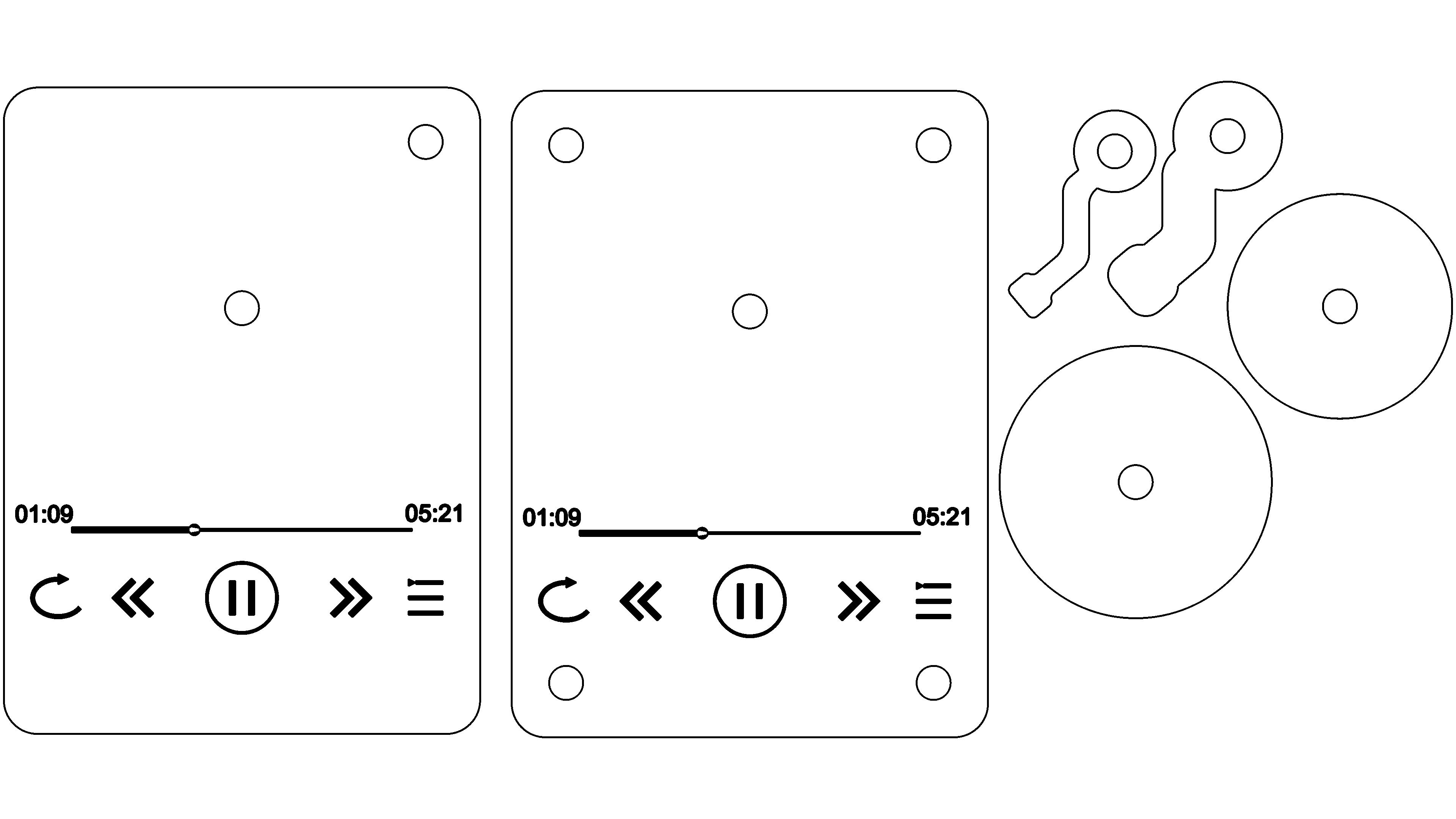

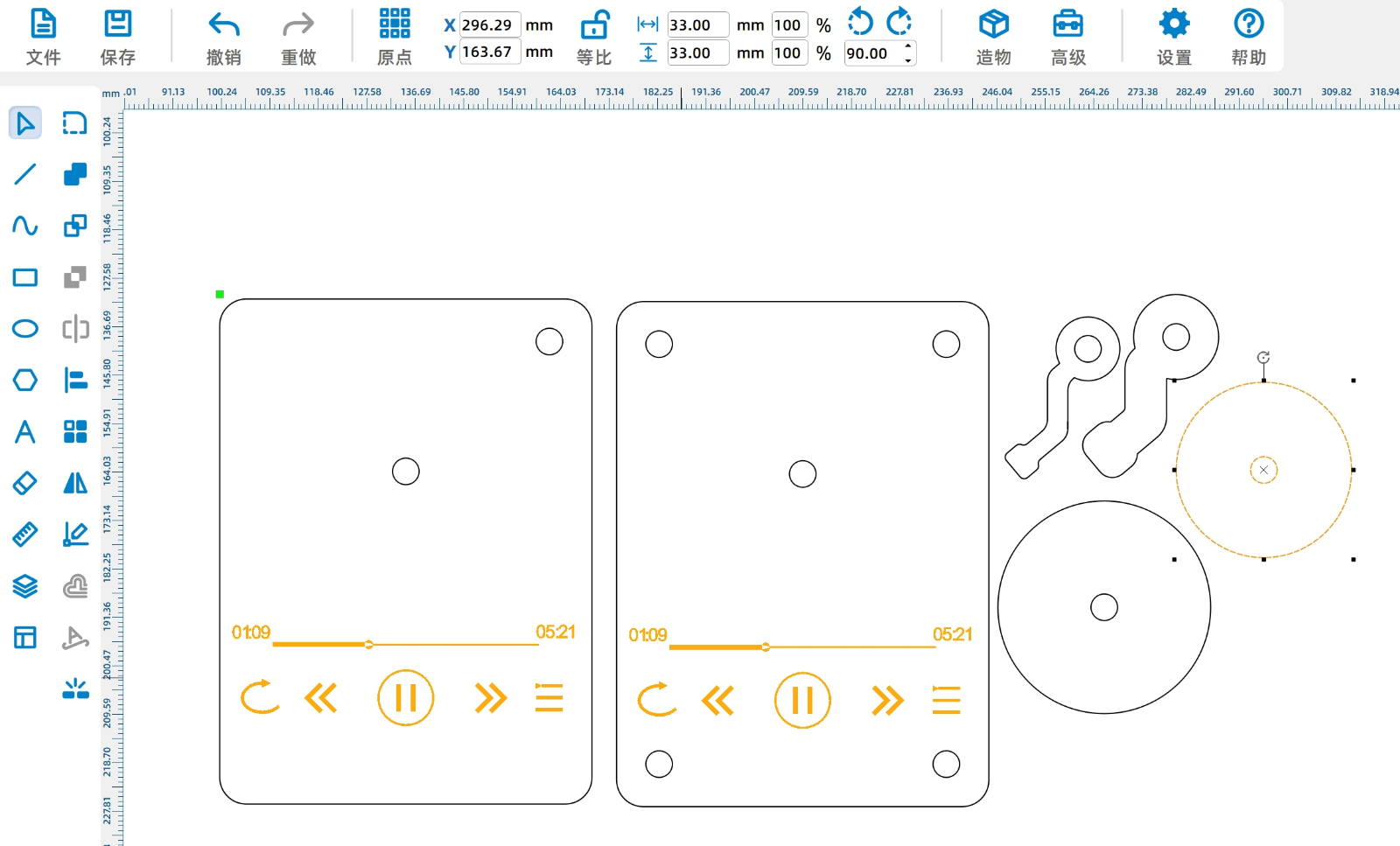

步骤三 设计图纸
根据用到的nfc贴纸的直径25mm,设计冰箱贴的尺寸95*75mm,图纸如下

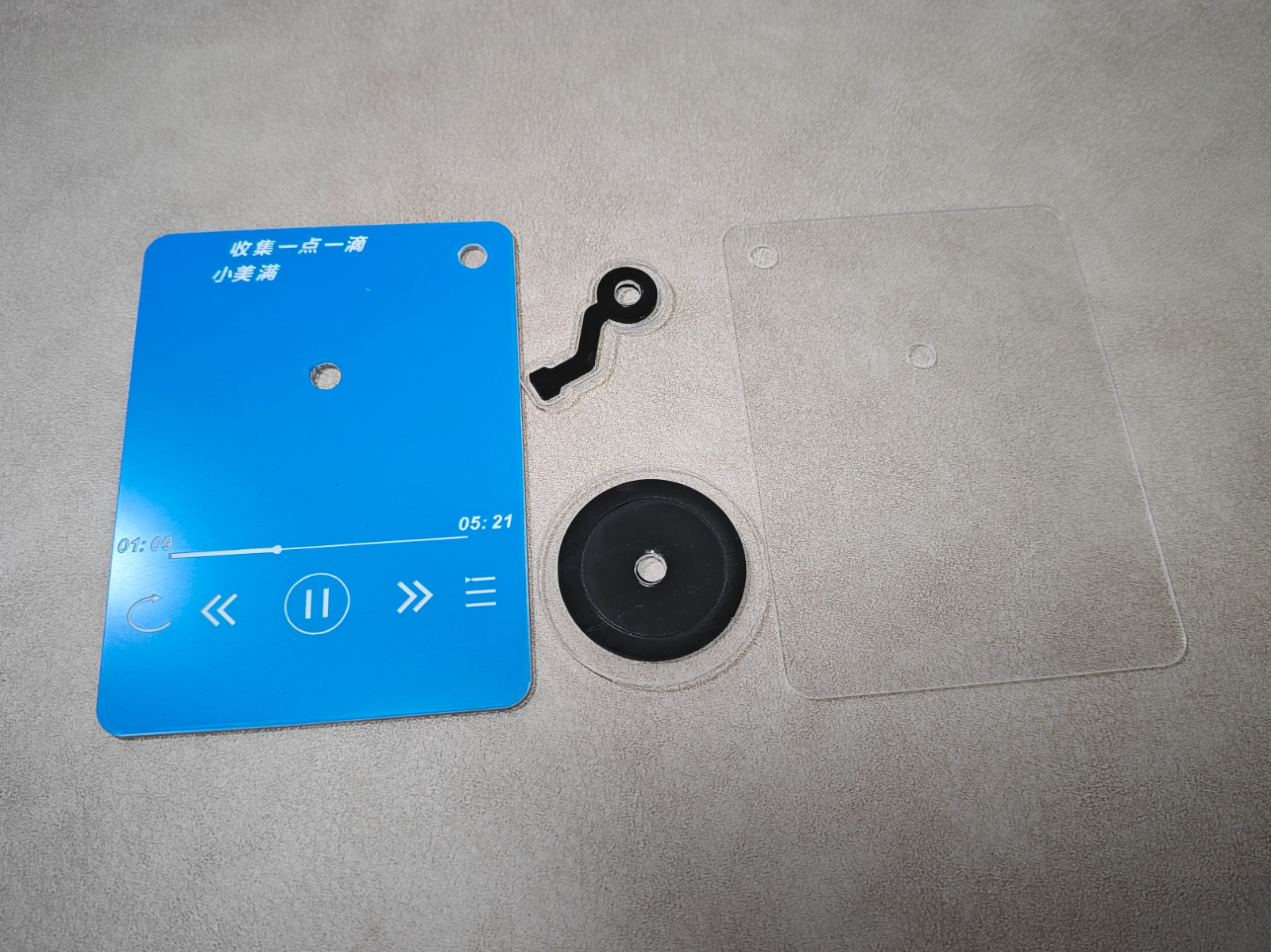

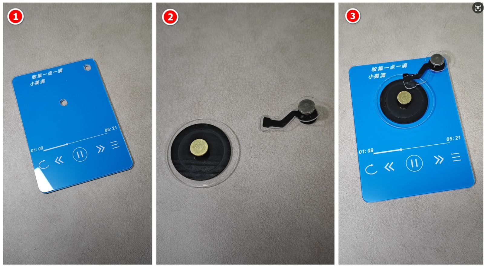

步骤四 加工零件
将设计好的图纸进行加工,加工完成后的零件如下图

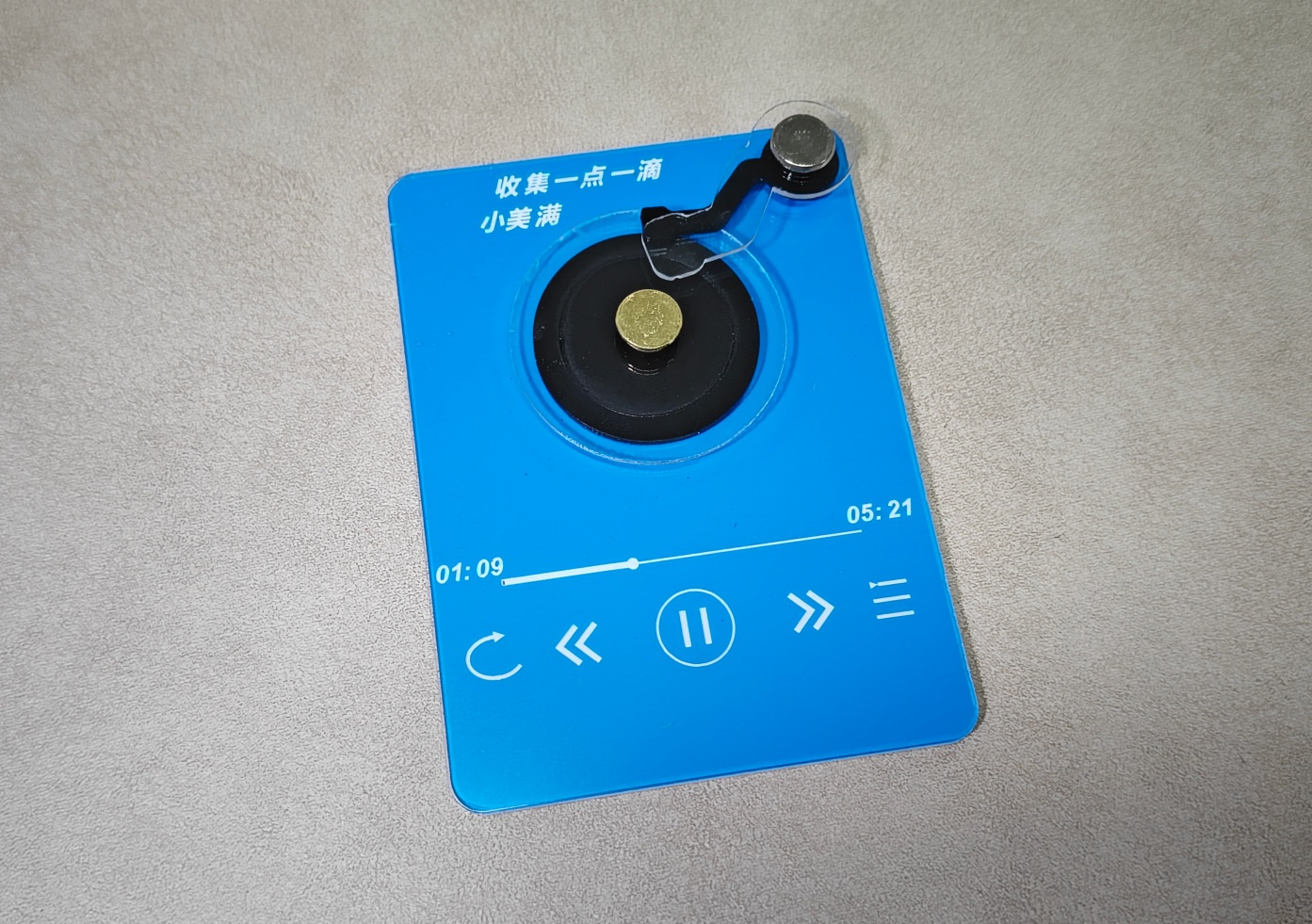

步骤五 组装
按照如下图所示步骤,完成组装
可以找一个专辑封面贴在nfc贴纸表面
步骤六 成品展示

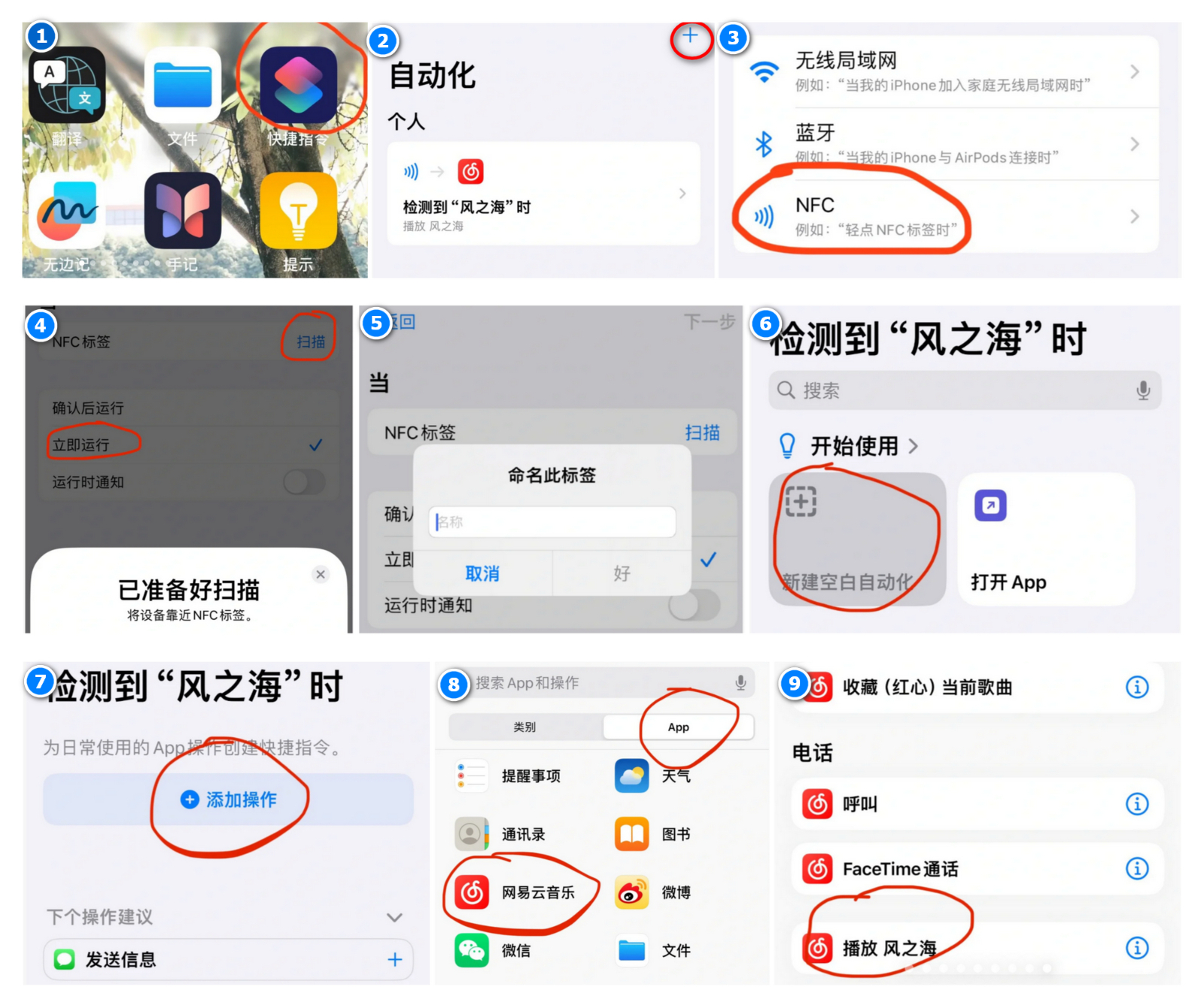

步骤七 nfc贴纸在iphone上设置自动化的步骤
