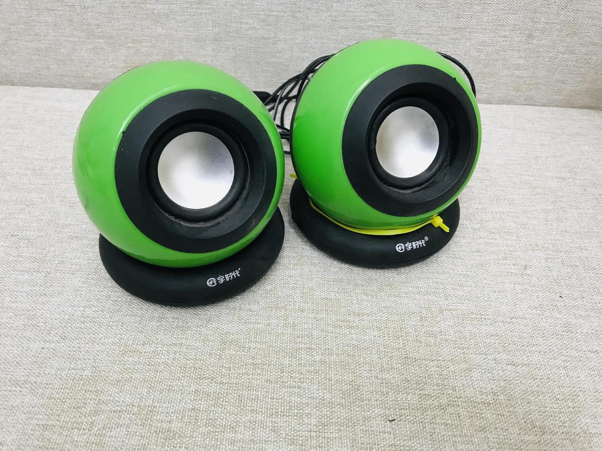

蓝牙音箱大家都见过,各式各样,琳琅满目,这次我们使用10年前的电脑音箱改造为蓝牙音箱

找出废旧的电脑音箱

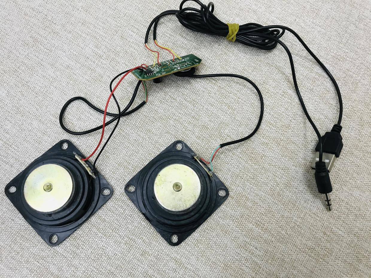

把喇叭拆出来供我们使用

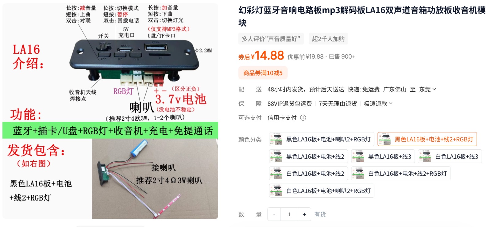

在某宝购买一块极具性价比的蓝牙功放模块,具有如下功能:✅ 蓝牙听歌|✅ FM收音机|✅ 接打电话|✅ 律动跑马灯

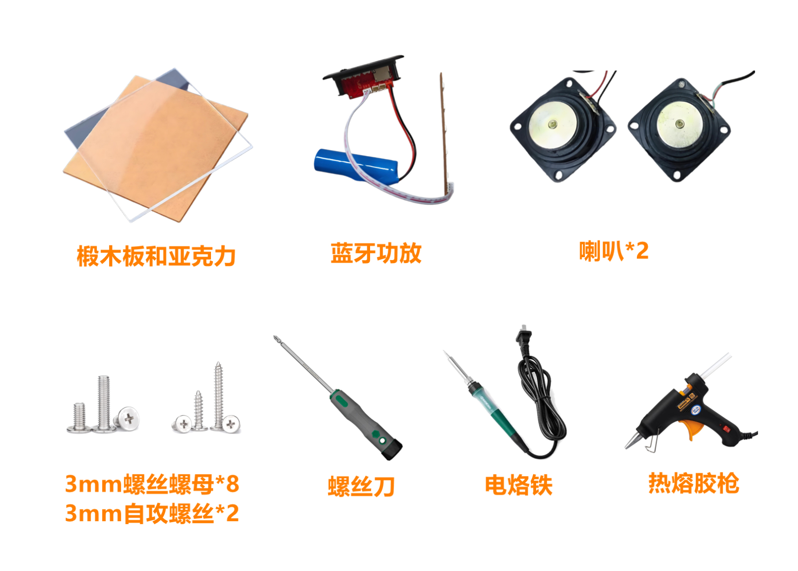

步骤二 物料清单

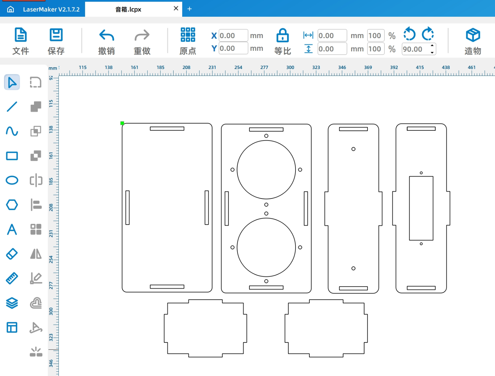

步骤三 图纸设计

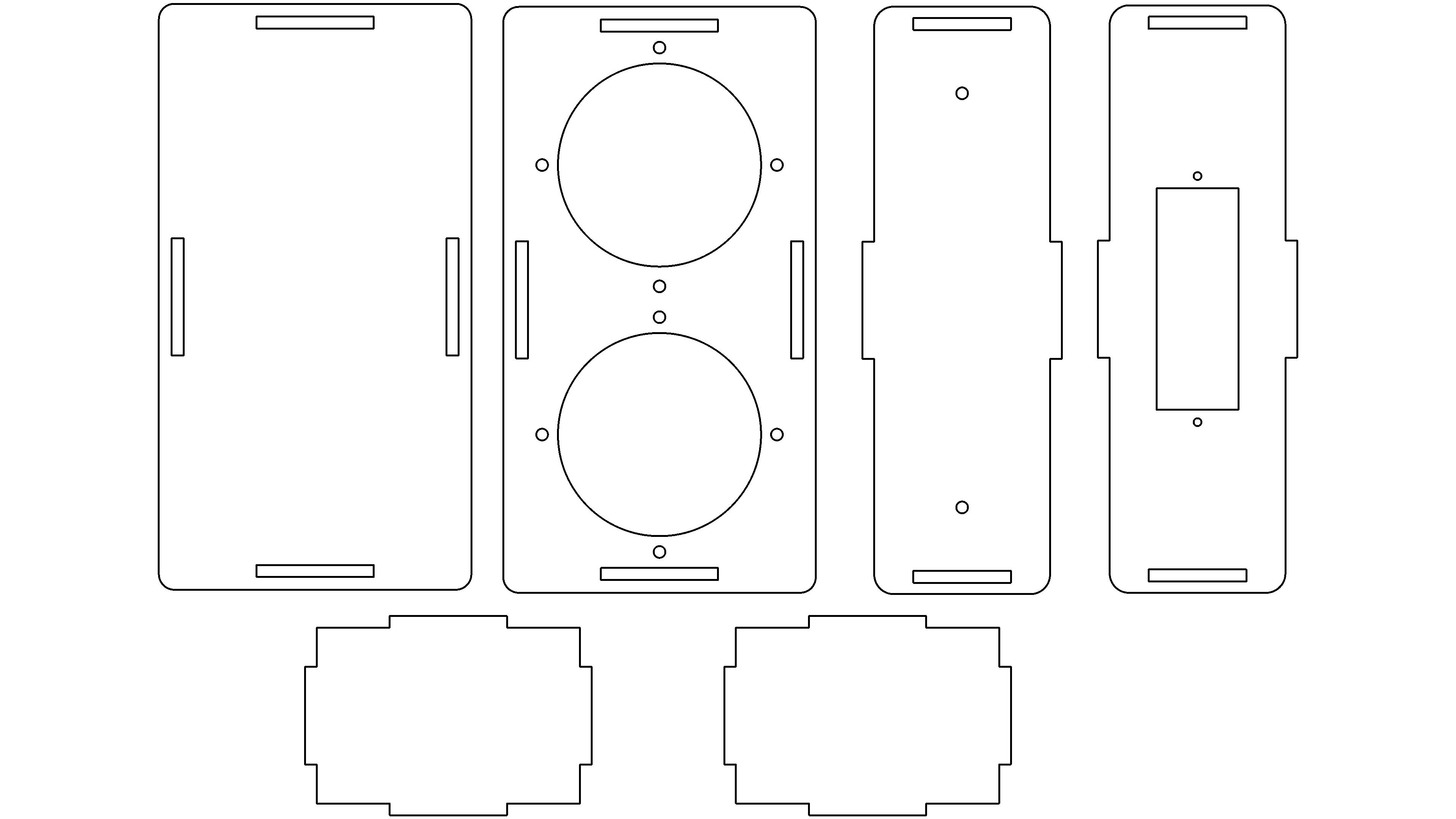

根据喇叭的直径我们把蓝牙音箱设计成一个长15cm、高8cm的立方体盒子

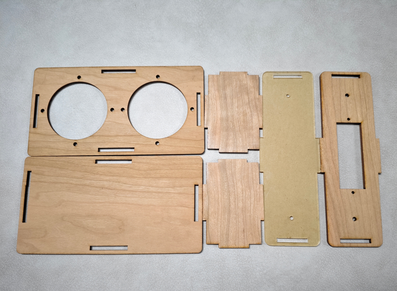

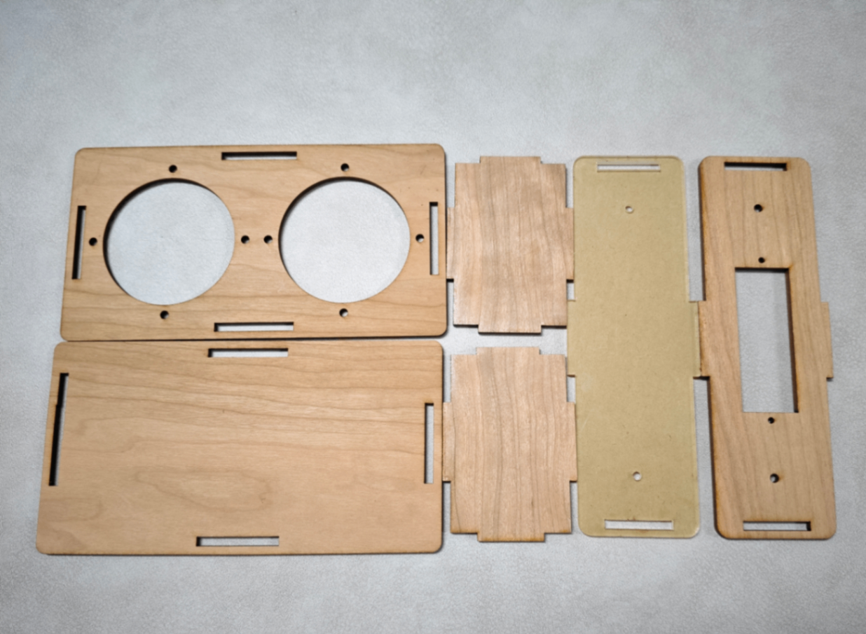

步骤四 加工零件
将设计好的图纸进行加工,加工完成后的零件如下图

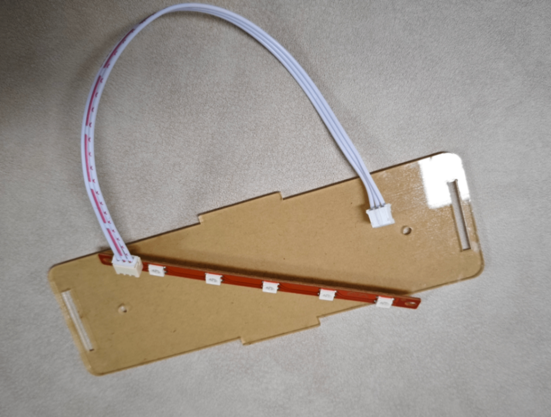

其中用一块透明亚克力来透光,增加RGB灯的律动效果

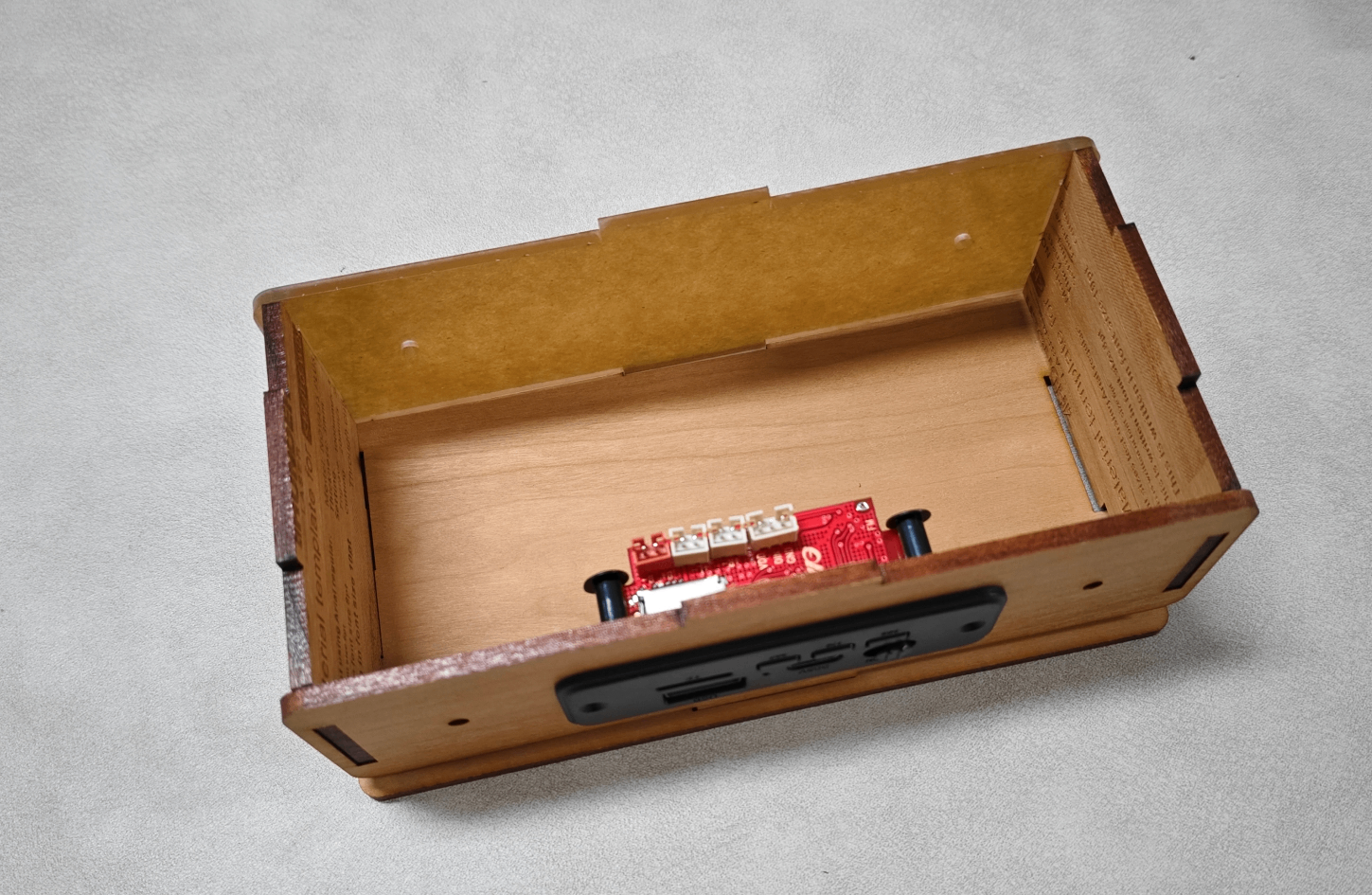

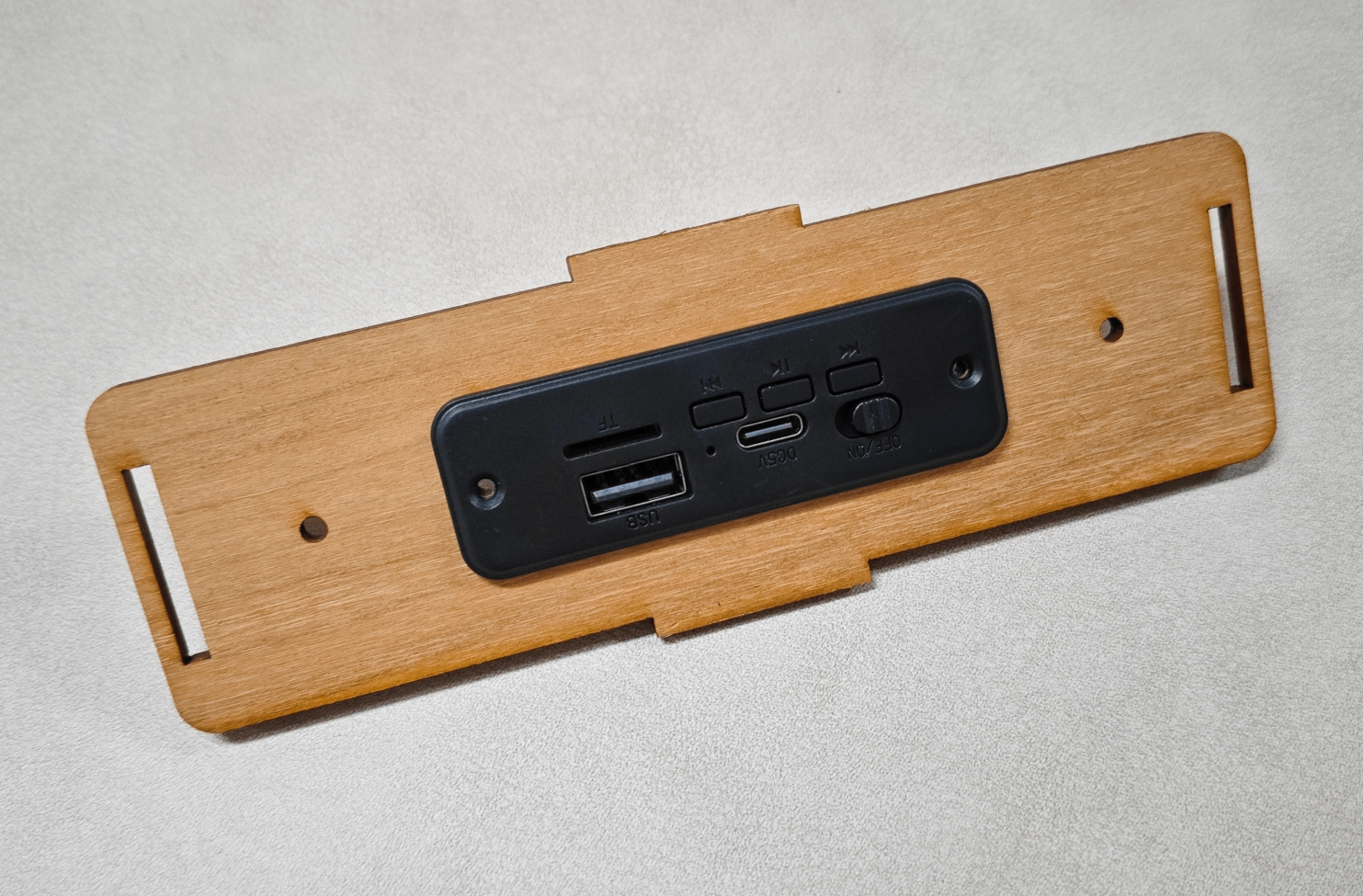

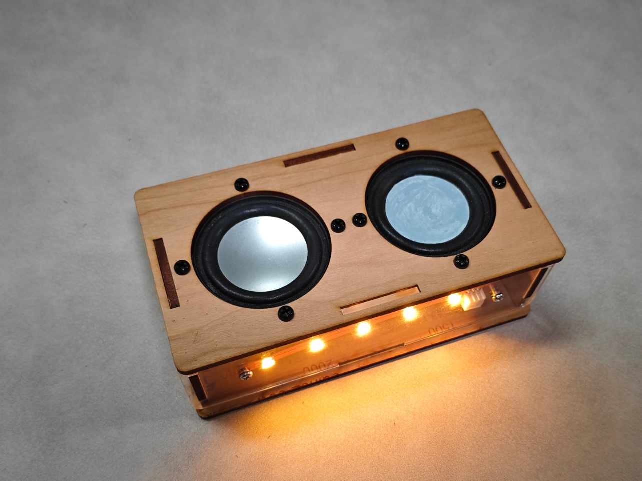

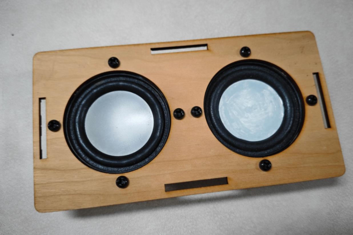

步骤五 组装
按照如下图所示步骤,完成组装
1、安装喇叭
2、安装功放
3、安装侧边框
4、安装灯带

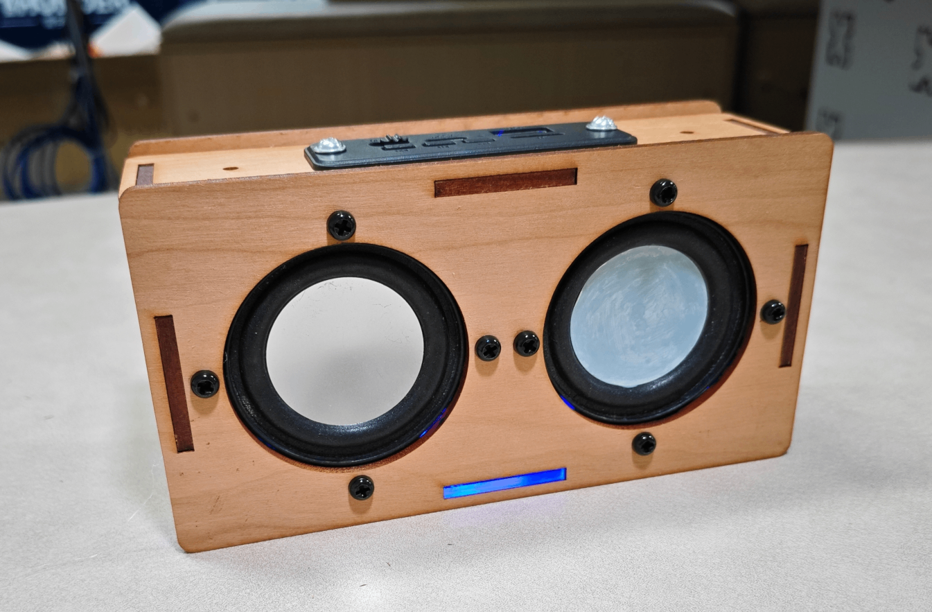

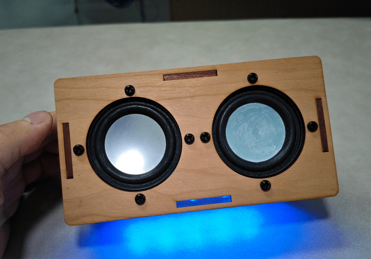

步骤六 成品展示
