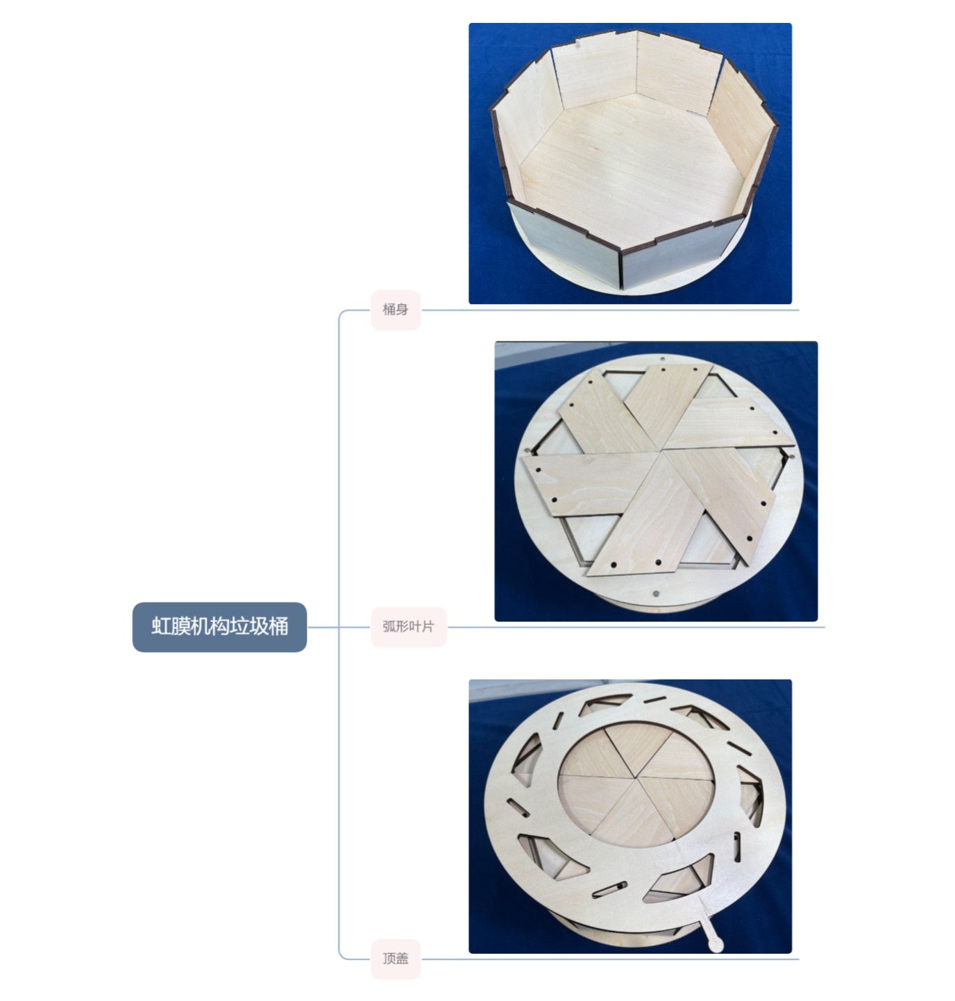

我们把垃圾桶分成桶身、弧形叶片、顶盖三部分

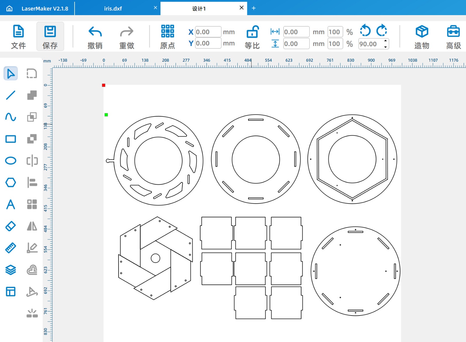

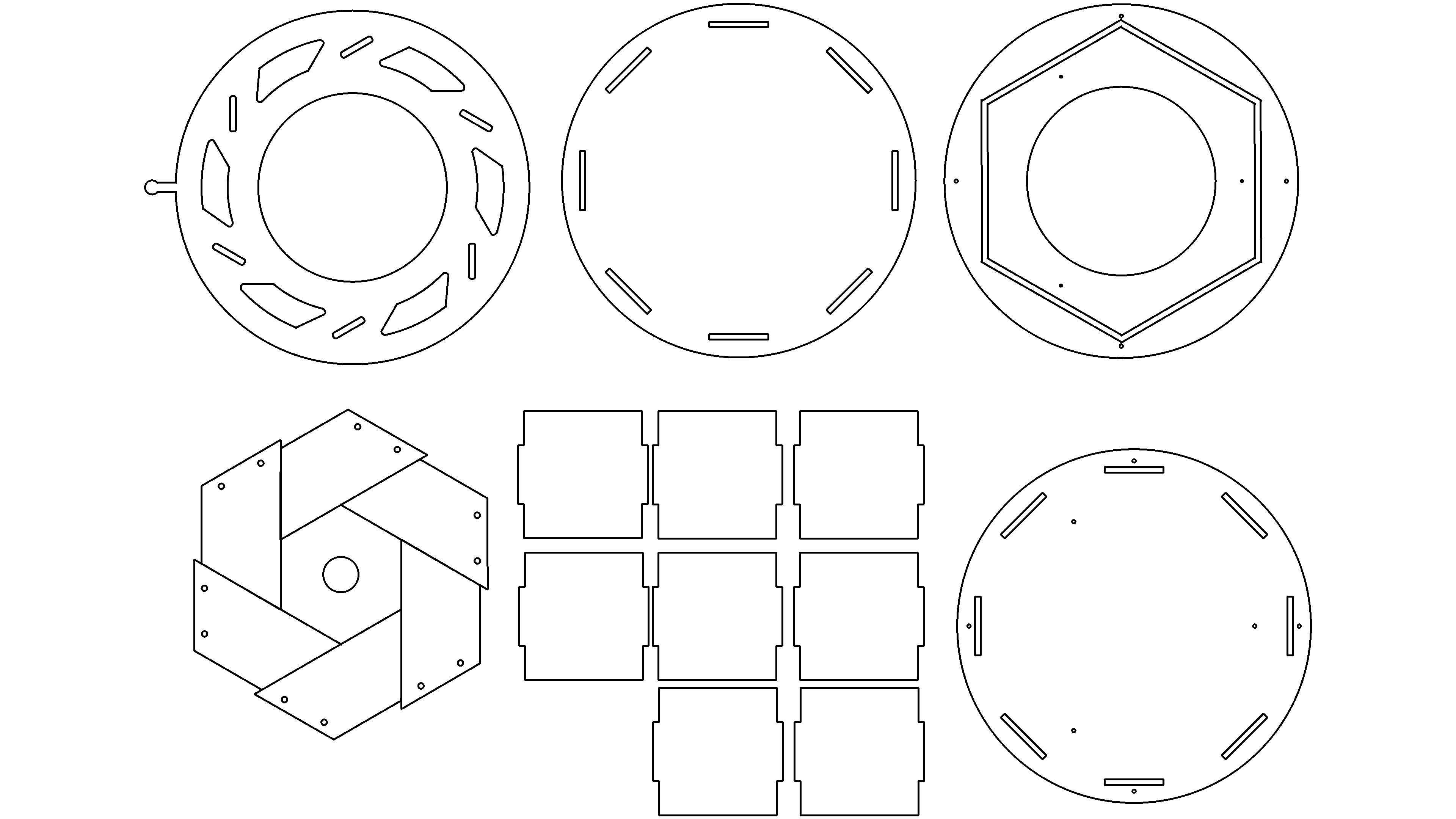

步骤三 图纸设计
要做垃圾桶,不能太小,我们把垃圾桶的尺寸设置为直径30cm的圆形

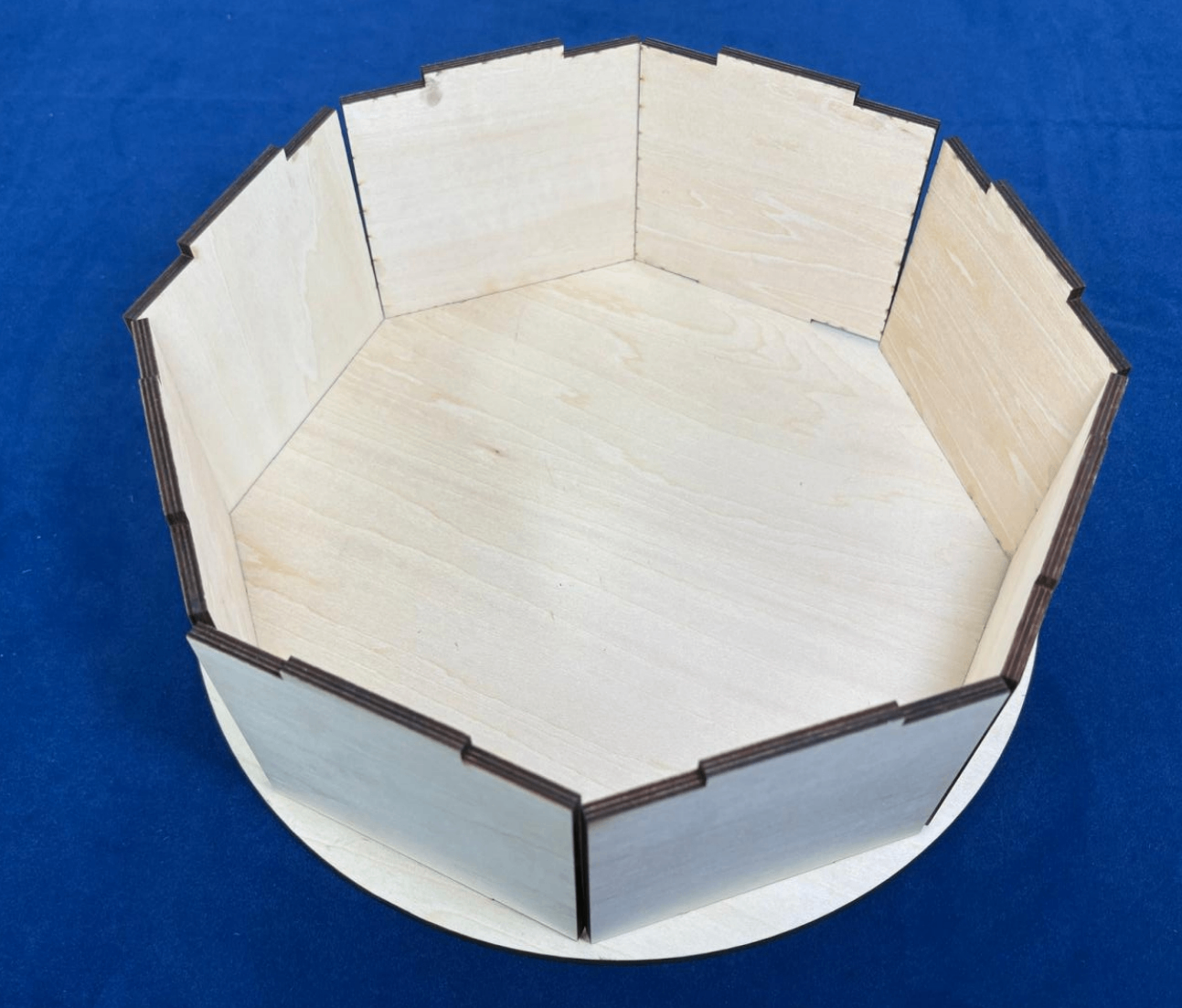

将设计好的图纸进行加工,加工完成后的零件如下图

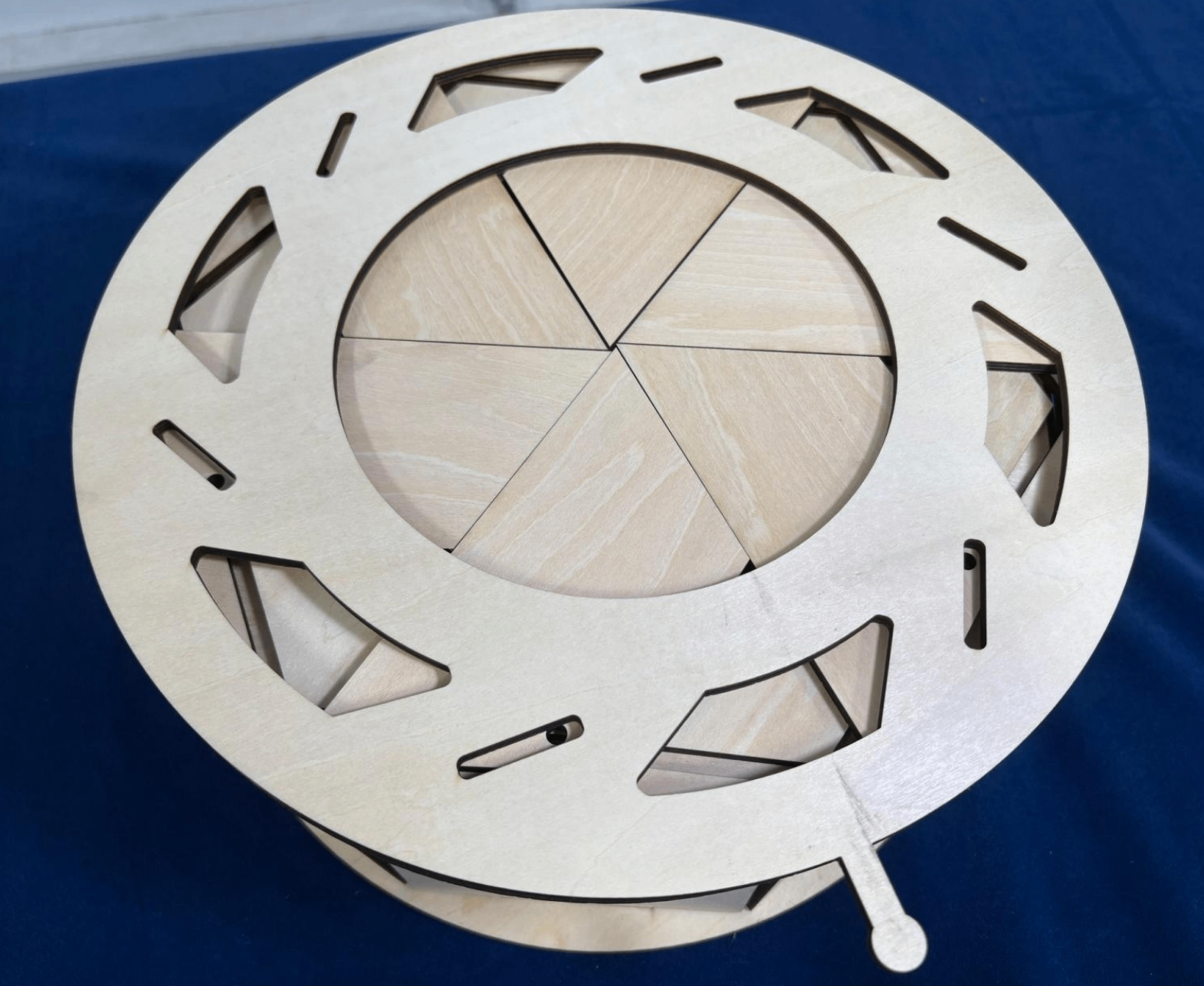

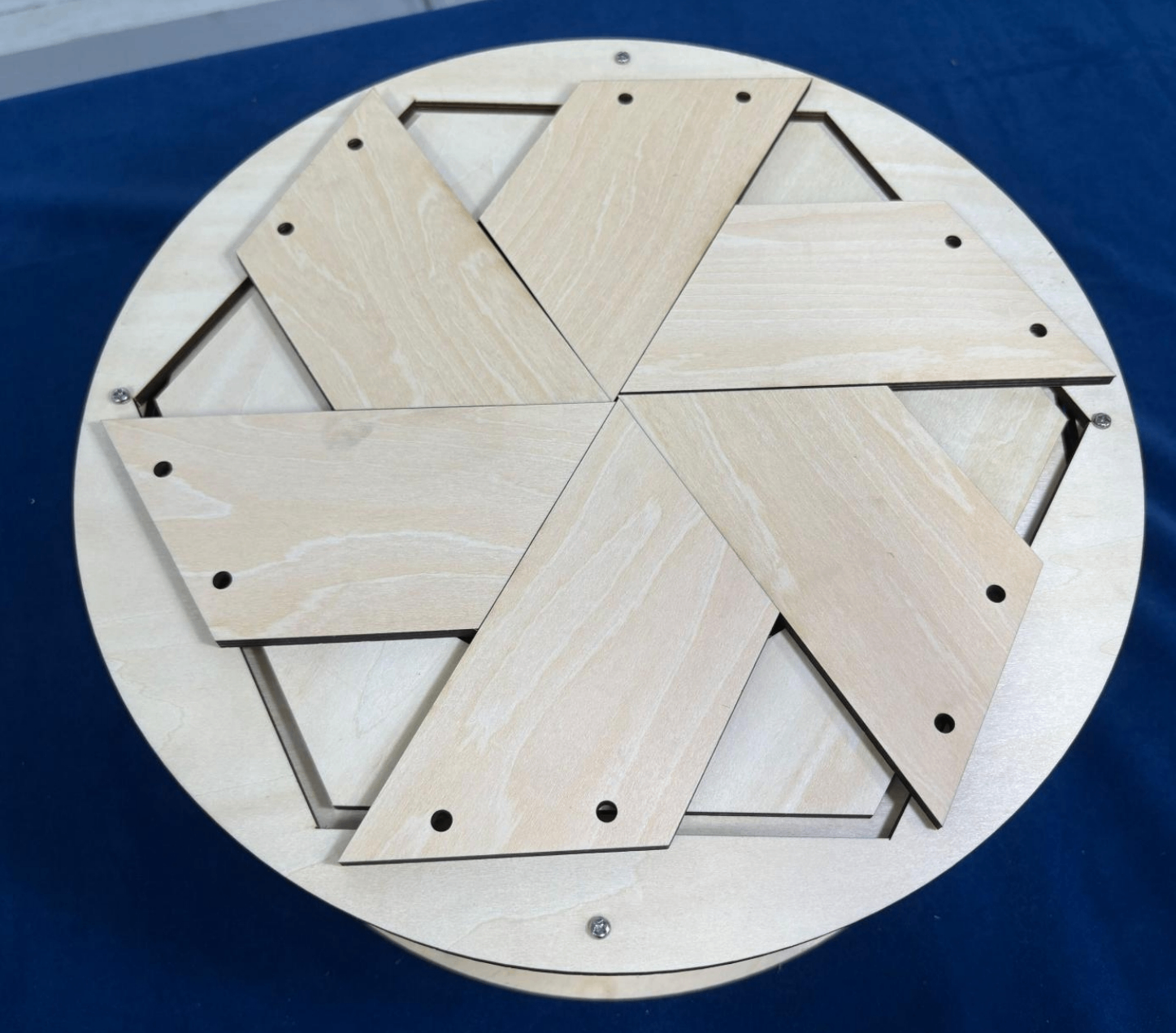

步骤五 组装
按照如下图所示步骤,完成组装
1.安装桶身
2.安装六边形开合结构
3.安装顶盖
