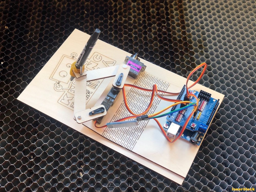

一款手机app控制的arduino画画机器人前段时间在朋友圈也互动玩了一段时间
现在开源出去,更多人玩玩
结构件部分使用激光切割
结构很简单 ,重点是程序代码
下边我把源程序 ,手机app,配件清单全部给大家开源出去
1、arudino uno
2、arduinouno扩展板
3、mg90s金属舵机3个
4、bt06蓝牙串口模块一个
5、杜邦线若干
6、M3X10螺丝2个,M3x15螺丝一个(没有可以用长螺丝代替)
最后放上我的个人微信,如果那个老师不懂的,可以随时微信我
注意两个舵机臂 ,左边150度,右边30度
Minidrawing apk file.rar
2.7 MB, 下载次数: 329
手机PP,安卓版本
Minidrawing Arduino.rar
1.46 KB, 下载次数: 190
源代码
