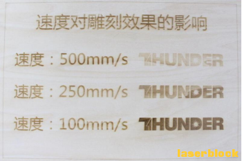

1. 速度对雕刻效果的影响
从图中可以看出,速度越快,雕刻效果越浅,效率越高;反之,速度越慢,雕刻效果越深,效率越低。为了提高加工效率,建议将速度恒定在最高速。
  • 测试过程
