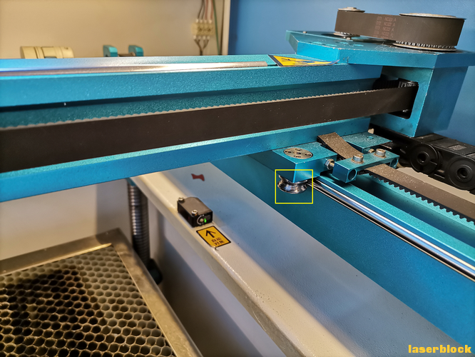

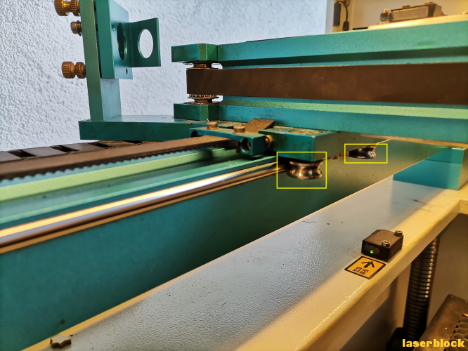

      检查X/Y轴滑块导向轮是否全程跟随X/Y轴滚动
      每个滑块各有四个导向轮分别在滑块四个角,图片仅标识部分导向轮供定位参考,X轴有1个滑块共4个导向轮,Y轴有2个滑块共8个导向轮,请务必确认全部导向轮运转正常
图1:X轴滑块及部分导向轮
图2:左侧Y轴滑块及部分导向轮
图3:右侧Y轴滑块及部分导向轮
若导向轮磨损严重或发生变形,请及时更换受损导向轮,以免受损导向轮损坏导轨或其它机械部件!

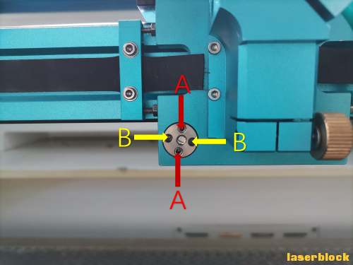

若导向轮未跟随导轨滚动,请调节导向轮松紧度(以X轴滑块导向轮为例)
①逆时针扭动螺丝A解除螺丝B锁紧状态
②使用工具钳转动螺丝B,调节导向轮松紧度
③顺时针扭动螺丝A重新上紧螺丝B锁紧状态
④调节导向轮时,请保证滑块四个导向轮松紧度一致,若调节的是Y轴导向轮,请保证Y轴两侧两个滑块八个导向轮松紧度一致

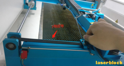

4.检查X/Y轴皮带是否松动

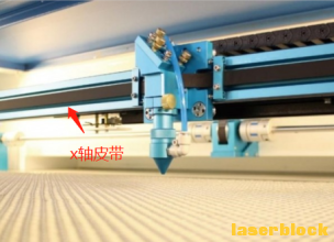

      检查X/Y轴皮带是否松动,观察激光头在移动时,皮带是否晃动
      每个滑块各有两个皮带锁紧器,图片仅标识部分皮带锁紧器供定位参考,X轴有1个滑块共2个皮带锁紧器,Y轴有2个滑块共4个皮带锁紧器,调节皮带时请保证滑块两侧皮带锁紧器松紧度一致。
若皮带松动,请调节皮带松紧度:
①用于固定皮带
②用于调节皮带松紧度
  ○ 逆时针扭动两侧皮带锁紧器的螺丝②与螺丝①解除皮带锁紧状态。
  ○ 扯紧皮带,并顺时针扭动两侧皮带锁紧器的螺丝①重新锁紧。
  ○ 顺时针扭动两侧皮带锁紧器的螺丝②重新锁紧。
调节时请务必保证两侧皮带锁紧器各螺丝松紧度一致,禁止单独扭紧一侧螺丝导致受力不均。
