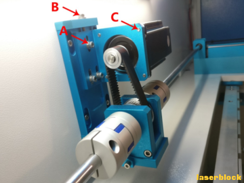

调节电机支架处Y轴传动皮带
螺丝A:三颗螺丝A用于锁紧Y轴电机支架
螺丝B::用于调节皮带的松紧
螺丝C:用于固定Y轴电机
①解除支架锁紧状态
先逆时针旋转三颗螺丝A解除Y轴电机支架锁紧状态
②调节皮带锁紧程度
扭动螺丝B调节Y轴电机支架皮带锁紧程度
③恢复支架锁紧状态
顺时针旋转三颗螺丝A恢复Y轴电机支架锁紧状态

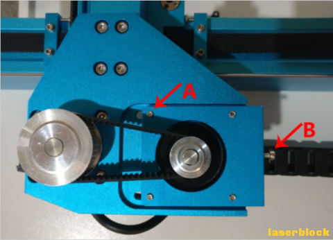

调节电机支架处X轴传动皮带
螺丝A: 用于用于锁紧Y轴电机支架(下方为螺丝孔槽位)
螺丝B: 用于调节皮带的松紧
①解除支架锁紧状态
先逆时针旋转三颗螺丝A解除X轴电机支架锁紧状态
②调节皮带锁紧程度
扭动螺丝B调节X轴电机支架皮带锁紧程度
③恢复支架锁紧状态
顺时针旋转三颗螺丝A恢复X轴电机支架锁紧状态
