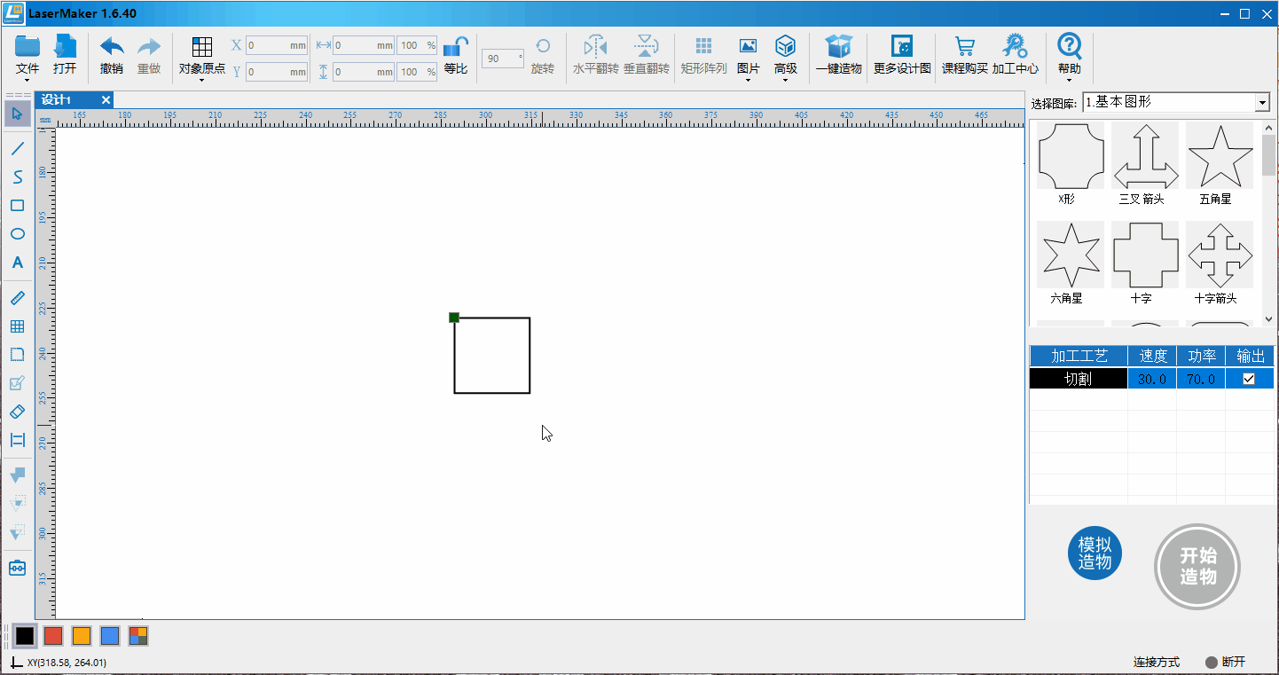

“等比”主要用于锁定比例,同时修改图形的宽和高,避免图形变形。
1.等比缩放
如图所示,单击“等比”,将直径为200mm的圆形的高修改为100mm,图形的宽和高同时发生更改,变为直径为100mm的圆形。
  • 操作演示

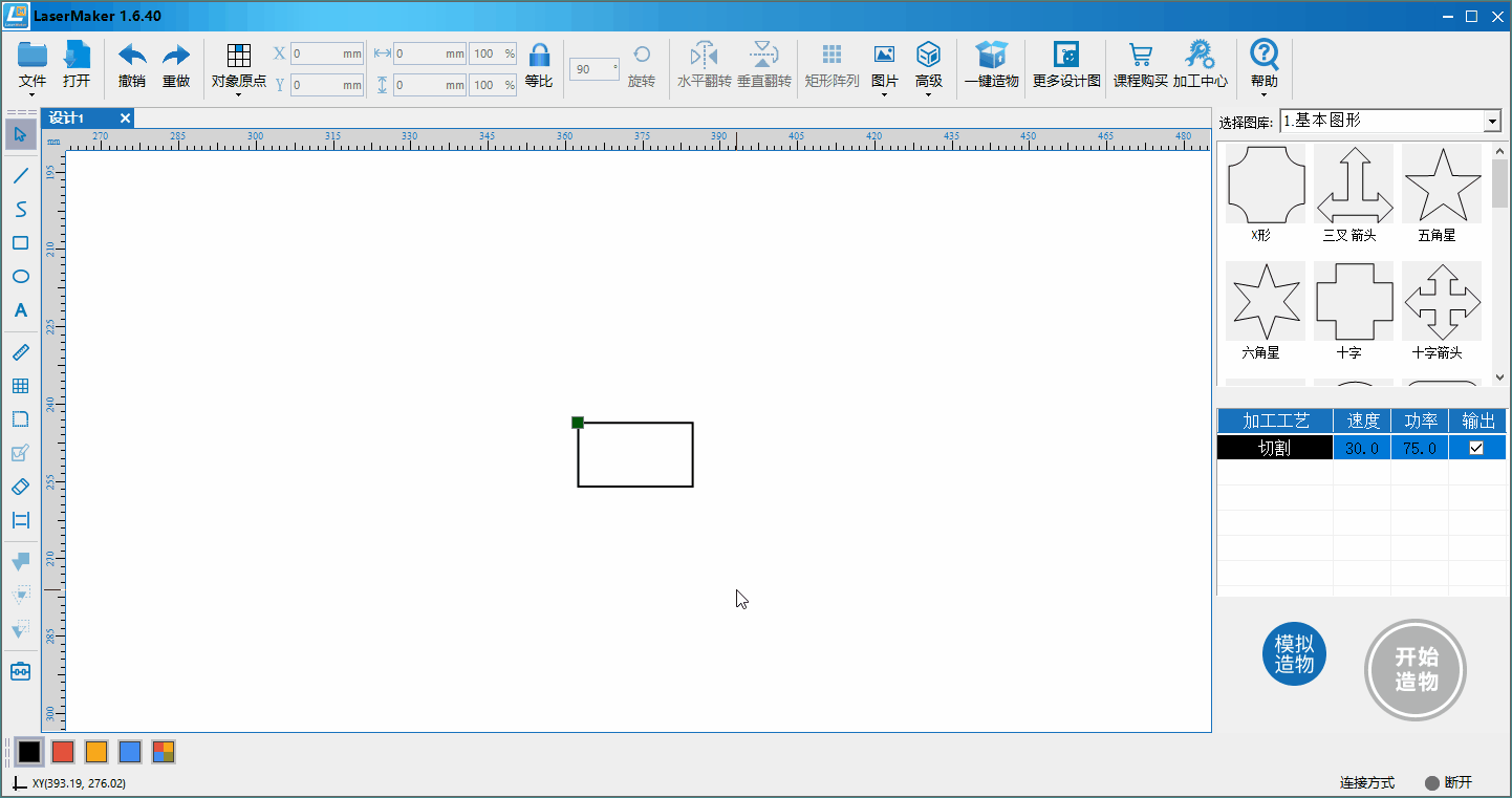

2.非等比缩放
取消“等比”的选择,将直径为200mm的圆形的高修改为100mm,只有图形的高发生更改,宽不变,因此原形变为椭圆形。
  • 操作演示
3. 放大指定数值
选中需要缩放的图形,在长宽的设置栏中可使用四则运算修改边长。
*如:在长度中追加输入 +25 即可使长度增加25mm。

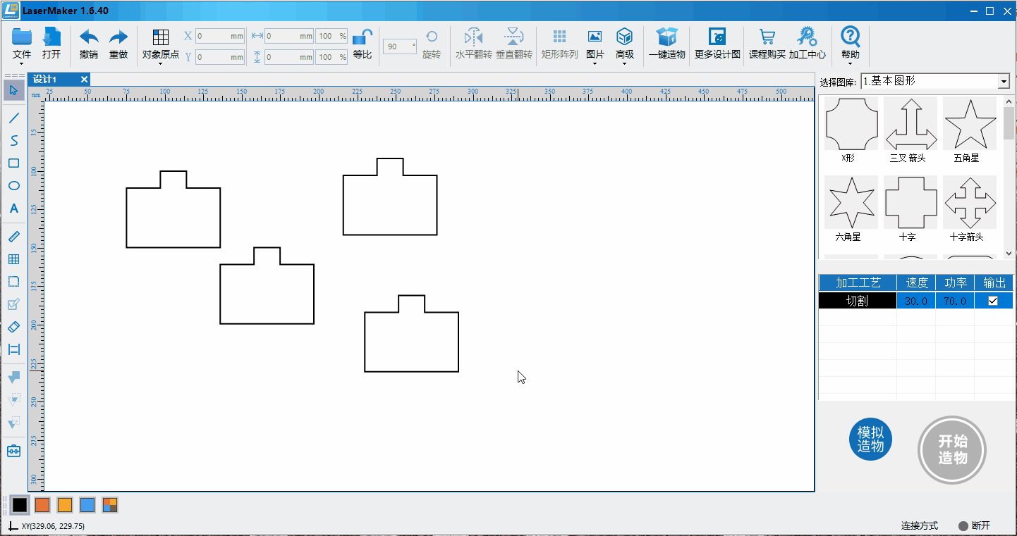

选择需要缩放的全部图形,在长宽的设置栏中修改边长即可缩放所有选中图形的总边长。
