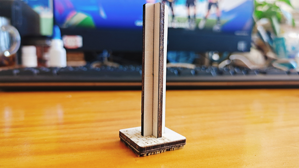

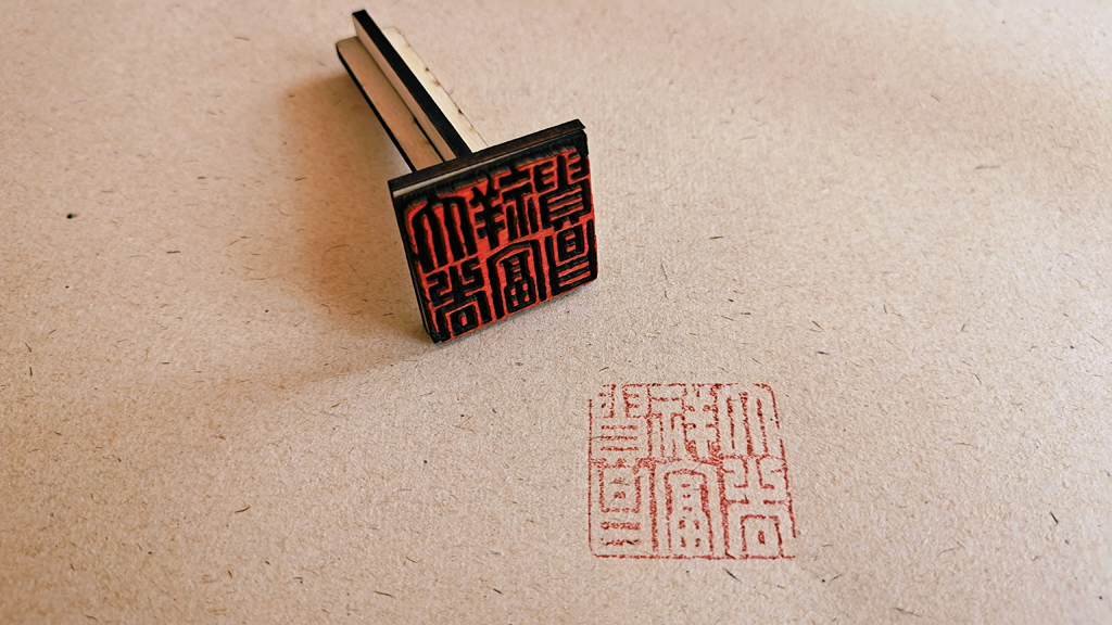

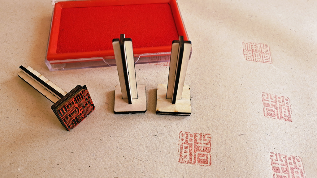

印章的制作主要是文字的翻转,根据阴刻和阳刻的需要,设计好文字稿,一定别忘了进行水平镜像。
通常印章不会太大,几厘米见方即可。
一定要先进行雕刻,深雕。然后切割。
为加强牢固程度,再切一个相同大小的粘在背面,并且在中间位置切好十字洞,便于安装把手。
