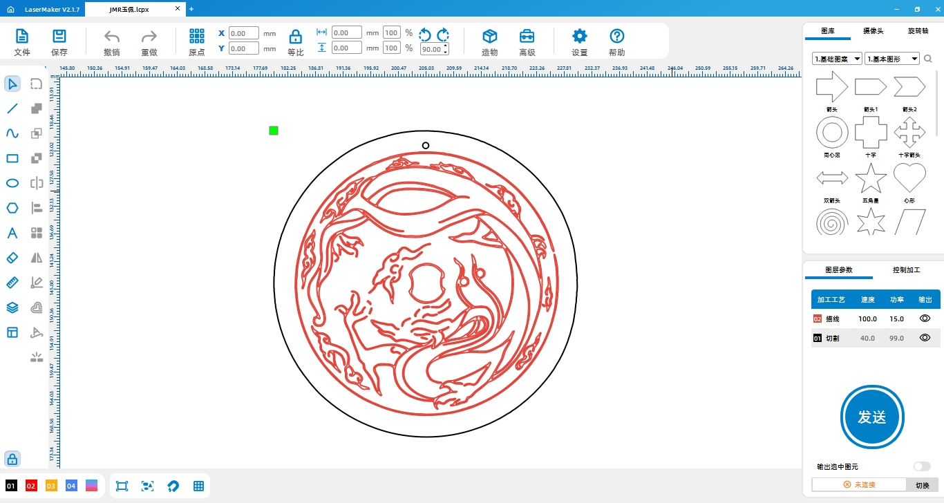

2416jmr 显示全部楼层 发表于 2025-3-31 19:30:14
取自北宋壁画墓云龙镜,将龙作为核心图案,意在传递吉祥祝福。龙代表风调雨顺、驱邪避凶,佩戴者期望借此获得好运与庇佑。
通过现代吊坠的形式展现传统龙形象,是对传统文化的传承与创新,让古老文化符号以新载体融入现代生活,兼具装饰性与文化内涵。
运用流畅线条勾勒龙的形态,注重造型的优美与灵动,遵循传统美学中对对称、韵律、和谐的追求,给人视觉美感。
作品名称云龙吊坠
激光器种类二氧化碳玻璃管
激光器功率10w
所需耗材3mm椴木板
加工时间1min

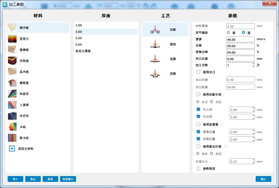

加工工艺
切割
加工材质
3mm椴木板
功率(%)
100
速度(mm/s)
40
加工次数
模式
加工工艺
描线
加工材质
3mm椴木板
功率(%)
100
速度(mm/s)
15
加工次数
模式
步骤一
绘制图形
步骤二
设置参数
步骤三
开始加工
