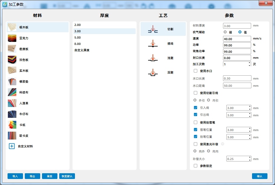

加工工艺
切割
加工材质
3mm椴木板
功率(%)
100
速度(mm/s)
40
加工次数
模式

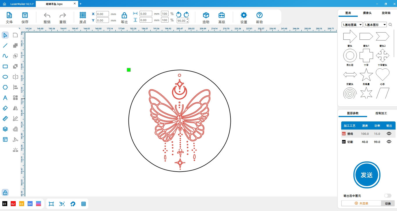

步骤一
绘制图案
步骤二
设置参数
步骤三
开始加工
