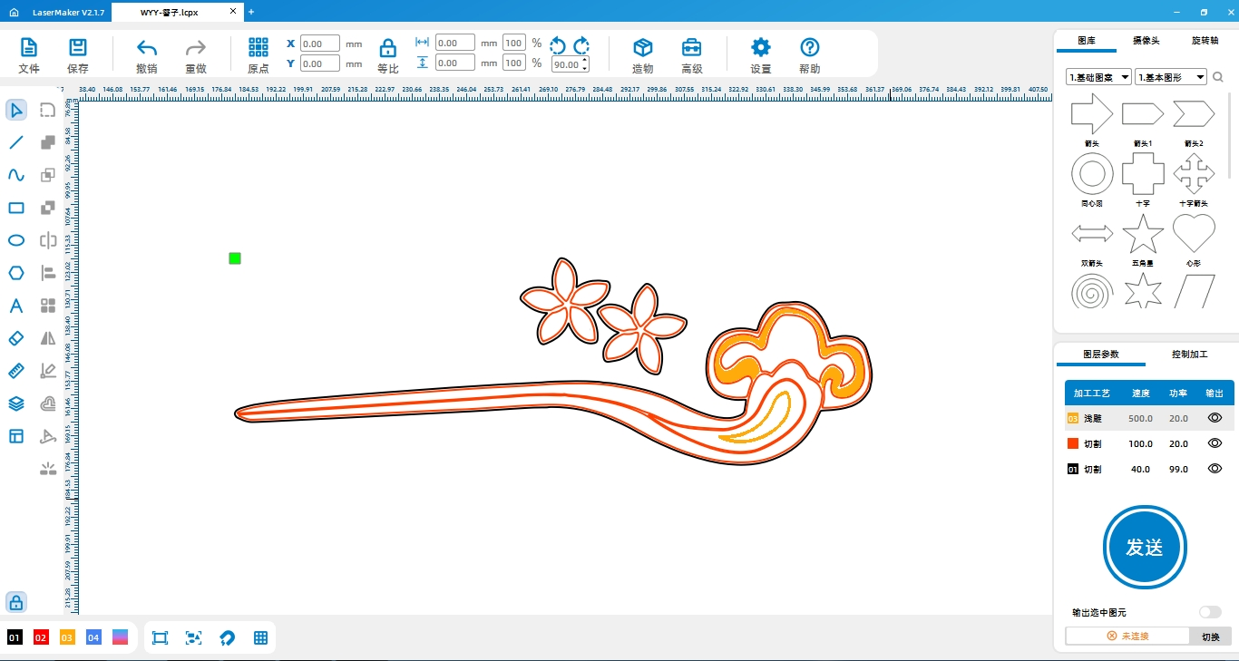

2407wyy 显示全部楼层 发表于 2025-3-31 18:27:16
这只簪子融合了传统中式元素。灵感源自中国传统云纹和花卉图案 :云纹:云在中国文化中是吉祥的象征,代表高升、如意、祥瑞 。簪子尾部的云纹造型,线条流畅婉转,富有动感,寓意佩戴者的生活吉祥顺遂、自在逍遥。花卉:簪子上的花朵造型,可能是取其美好、娇艳之意。花朵常象征着美好、繁荣和生命力 ,寓意佩戴者拥有如花般绚烂的生活,充满活力与生机。
整体设计理念在于将传统吉祥元素与实用的簪饰结合,既展现中式美学的优雅灵动,又传递美好的祝福与期许 。
作品名称如意簪子
激光器种类二氧化碳玻璃管
激光器功率10w
所需耗材3mm椴木板
加工时间3min

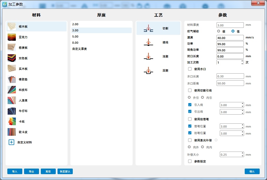

加工工艺
切割
加工材质
3mm椴木板
功率(%)
100
速度(mm/s)
40
加工次数
模式
加工工艺
描线
加工材质
3mm椴木板
功率(%)
15
速度(mm/s)
100
加工次数
模式
加工工艺
浅雕
加工材质
3mm椴木板
功率(%)
速度(mm/s)
500
加工次数
模式
步骤一
绘制图形
步骤二
设置参数
步骤三
开始加工
