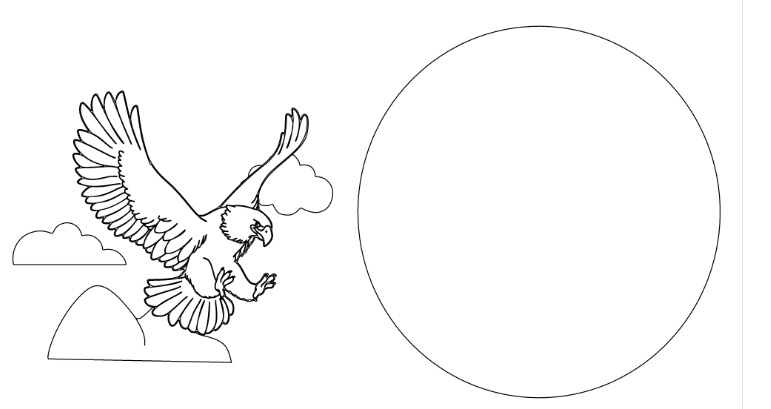

1、灵感来源:
每当凝视苍穹,老鹰展翅高飞的雄姿总令人心潮澎湃。它锐利的眼神、有力的羽翼,以及搏击长空的自由之态,自古便是力量与无畏的象征。老鹰翱翔于蓝天白云之间,划破天际的瞬间,仿佛诉说着对广阔天地的征服与向往。这一意象激发了我将鹰的英姿凝练于方寸之间的灵感,以圆形胸针为载体,让佩戴者也能拥有如鹰般锐意进取的精神与不羁的灵魂。
2、设计理念:
这款圆形鹰纹胸章,以极简的线条与凝练的形态,捕捉老鹰的飒爽神韵。设计中摒弃繁复的细节,通过流畅而富有张力的轮廓勾勒出鹰的侧影,既保留了猛禽的凌厉感,又赋予其现代几何的美学表达。金属材质的光泽与质感,象征鹰羽的锐利与光泽,而圆形的外框则暗喻天空的包容与无限可能。胸针整体兼具力量与优雅,既能点缀日常穿搭,亦可成为彰显个性的标志,让佩戴者如鹰般自信翱翔于天地之间。

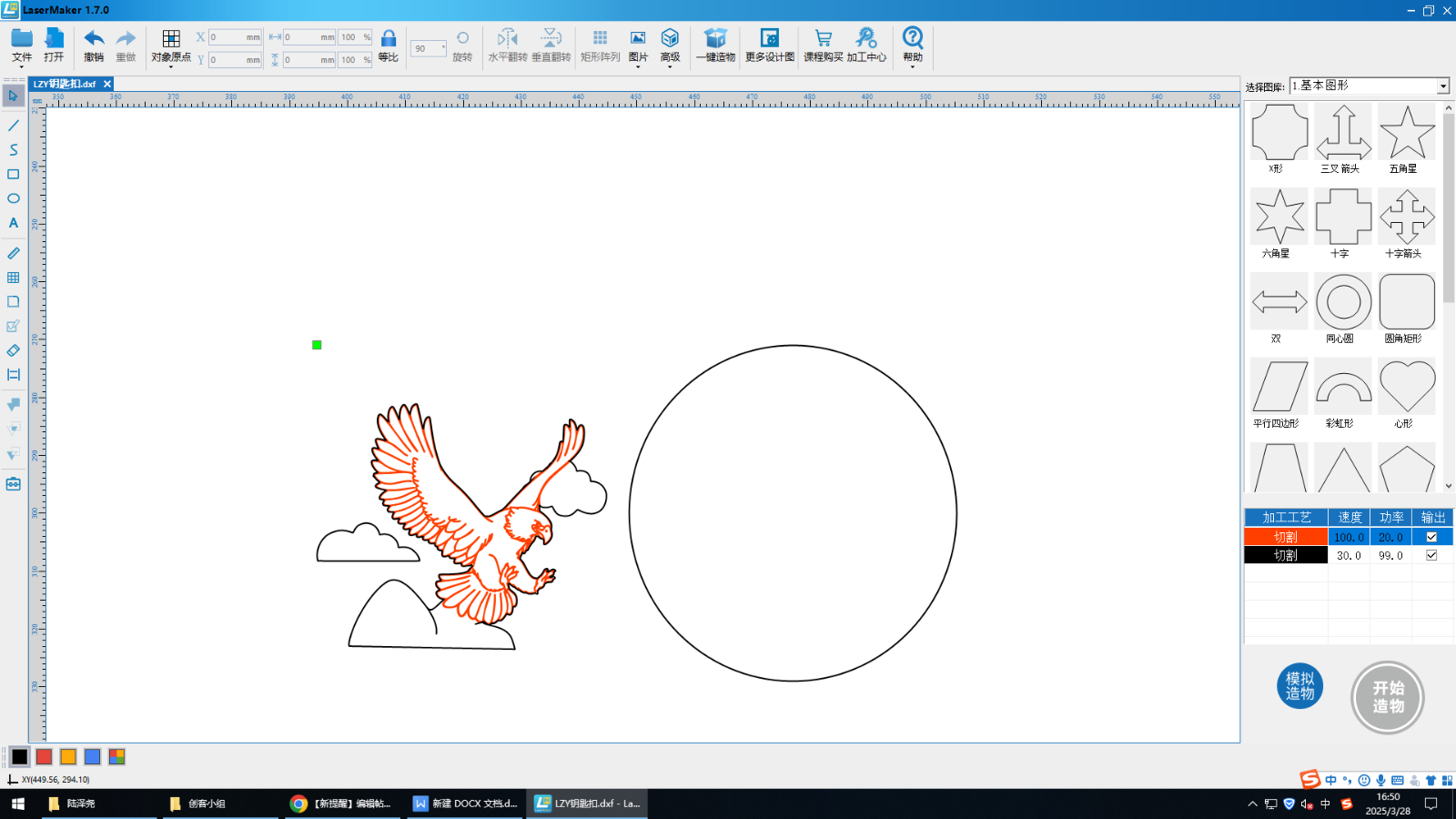

加工工艺
切割
加工材质
3mm椴木板
功率(%)
100
速度(mm/s)
40
加工次数
模式
加工工艺
描线
加工材质
3mm椴木板
功率(%)
15
速度(mm/s)
100
加工次数
模式
步骤一
绘制图形
步骤二
设置参数
步骤三
开始加工
