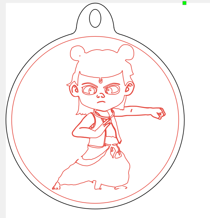

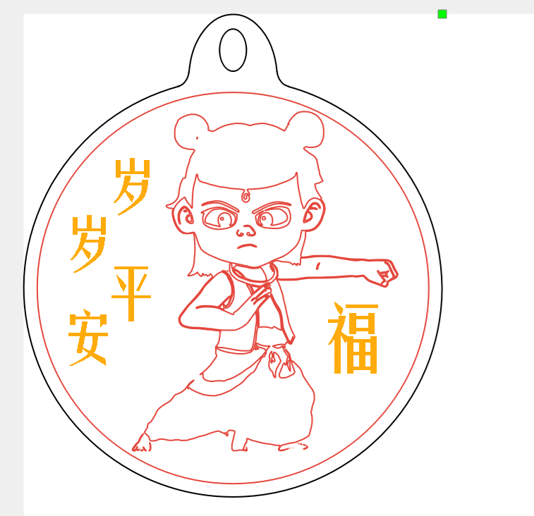

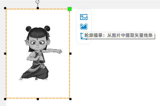

自从带娃看了哪吒电影后,加上幼儿园的同学经常说哪吒,娃对哪吒的迷恋可是日益加深啊,还说自己要改名字,改成哪吒,还要我买哪吒的机器人给他,为了满足其一个小小的愿望,于是想到用激光切割机做一个带哪吒图像和祝福语的吊坠,希望他喜欢。
作品名称哪吒吊坠
激光器种类二氧化碳玻璃管
激光器功率100W
所需耗材3mm段模板
加工时间46秒
加工工艺
切割
加工材质
3mm段模板
功率(%)
99
速度(mm/s)
40
加工次数
模式
加工工艺
描线
加工材质
3mm段模板
功率(%)
15
速度(mm/s)
100
加工次数
模式
加工工艺
浅雕
加工材质
3mm段模板
功率(%)
速度(mm/s)
500
加工次数
模式
水平单向
