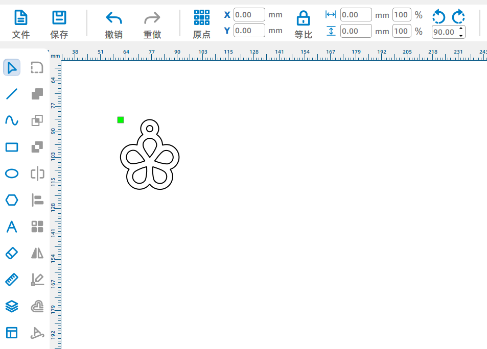

设计图纸:画五班花朵,并在上面画一个圆圈。

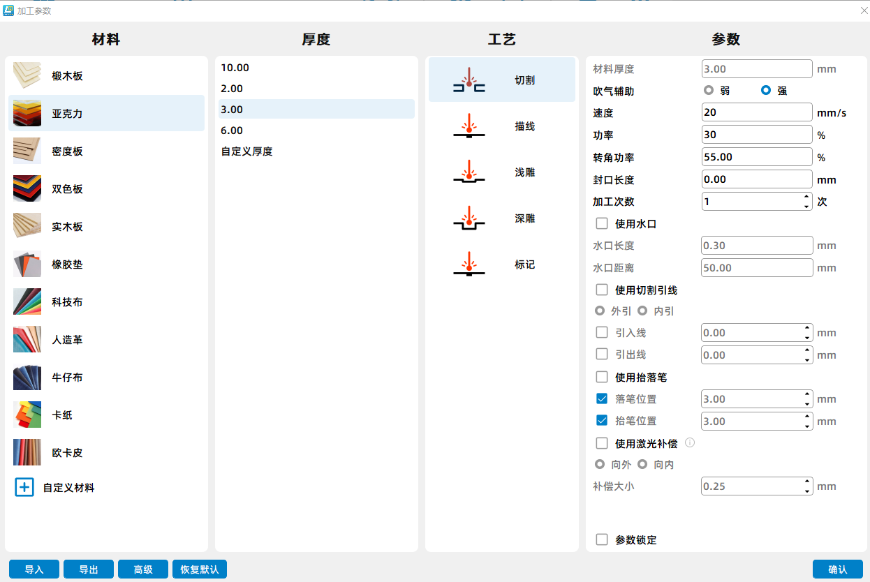

设置参数:
鼠标左键双击需要切割的黑色图层,选择亚克力,3mm,切割。设置加工参数:速度为20,功率为30,强吹。

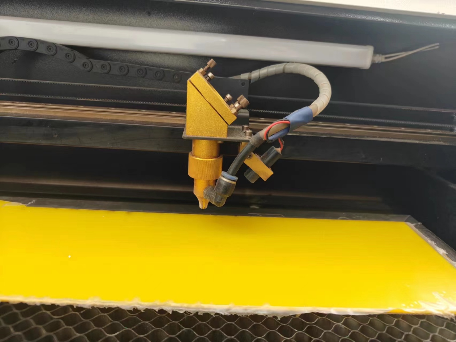

开始加工

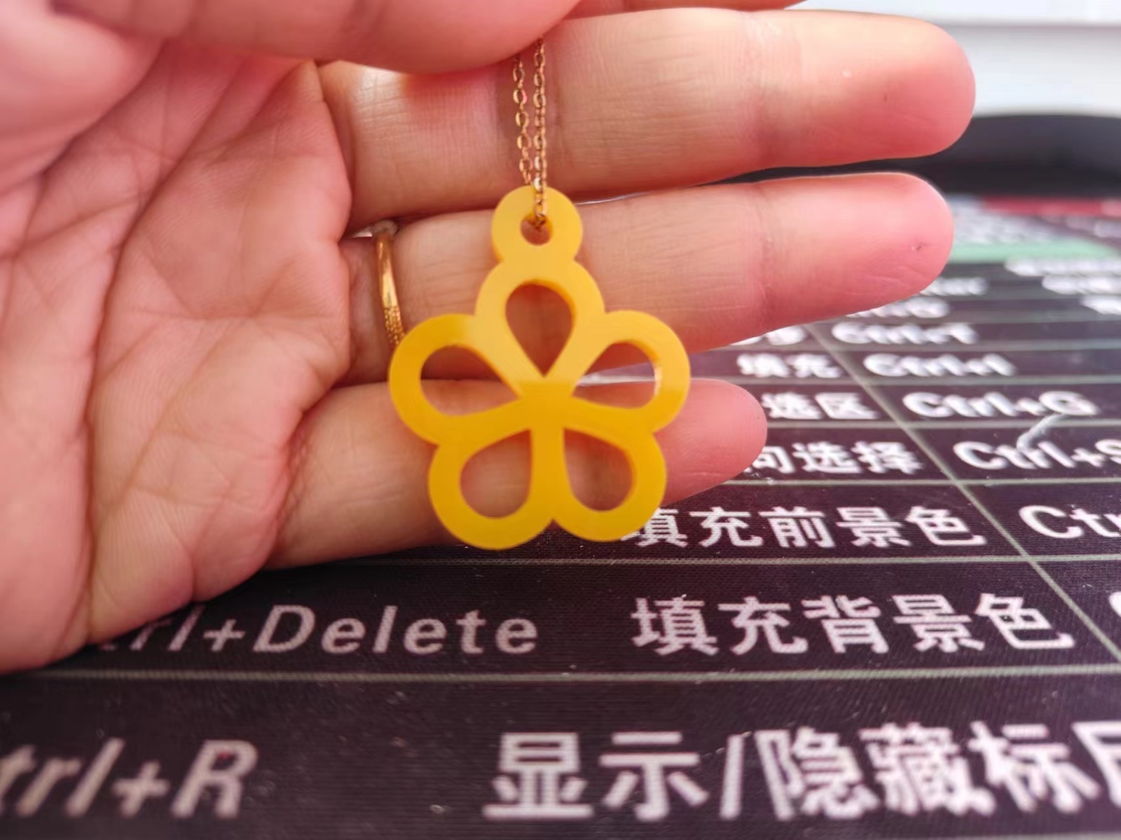

组装:拿出准备好的配饰,开始组装。
步骤五

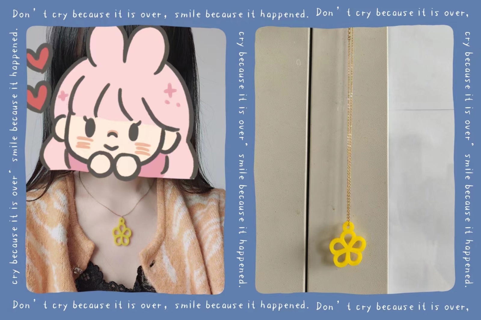

成品展示
