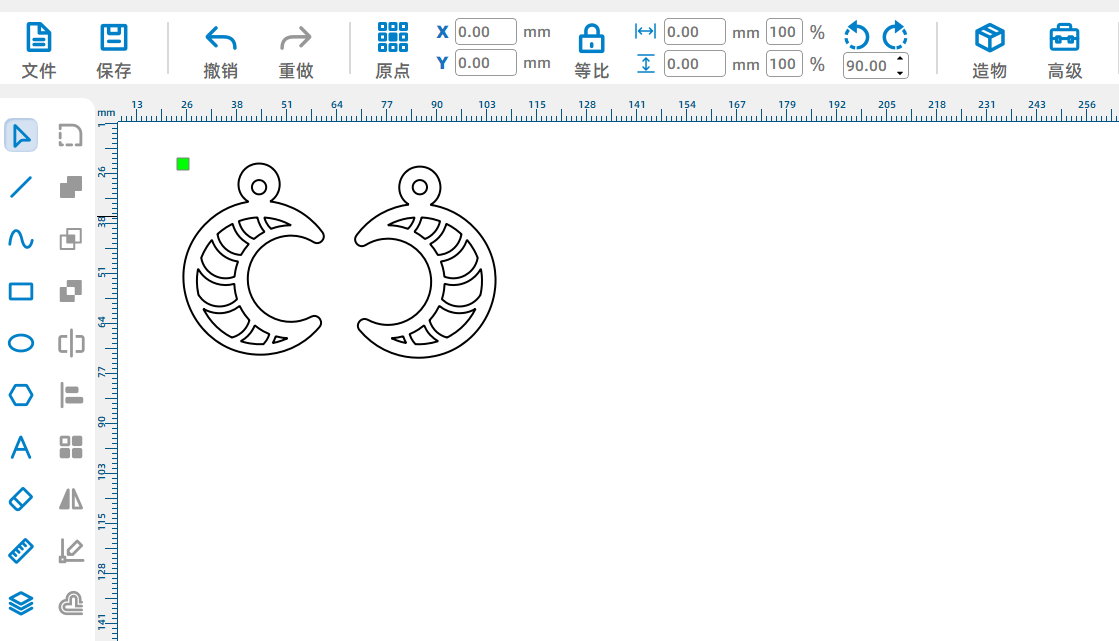

绘制出月亮轮廓,里面做好镂空设计。设置为黑色

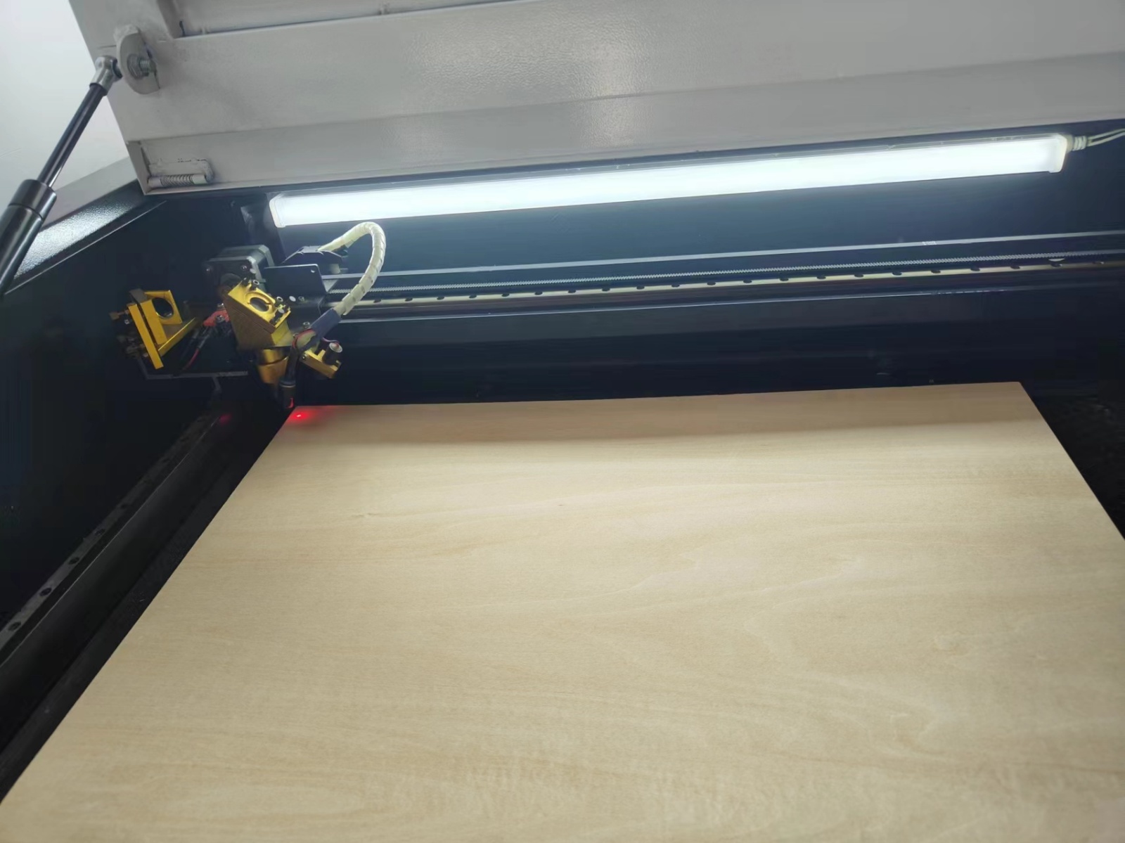

激光加工

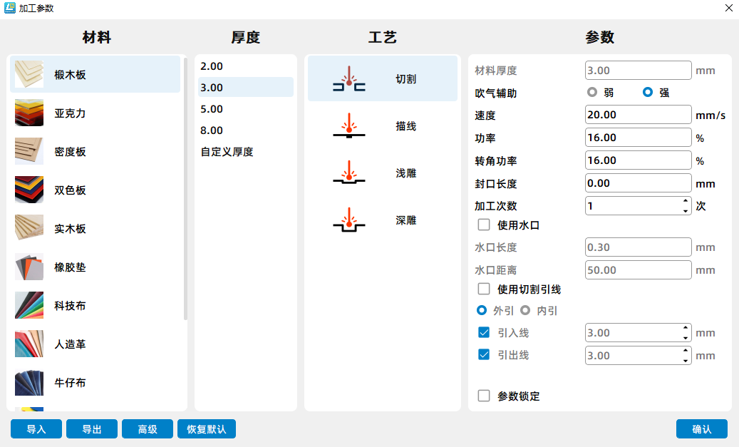

鼠标左键双击需要切割的黑色图层,选择椴木板,3mm,切割。设置加工参数:速度为20,功率为16,强吹。
开始加工

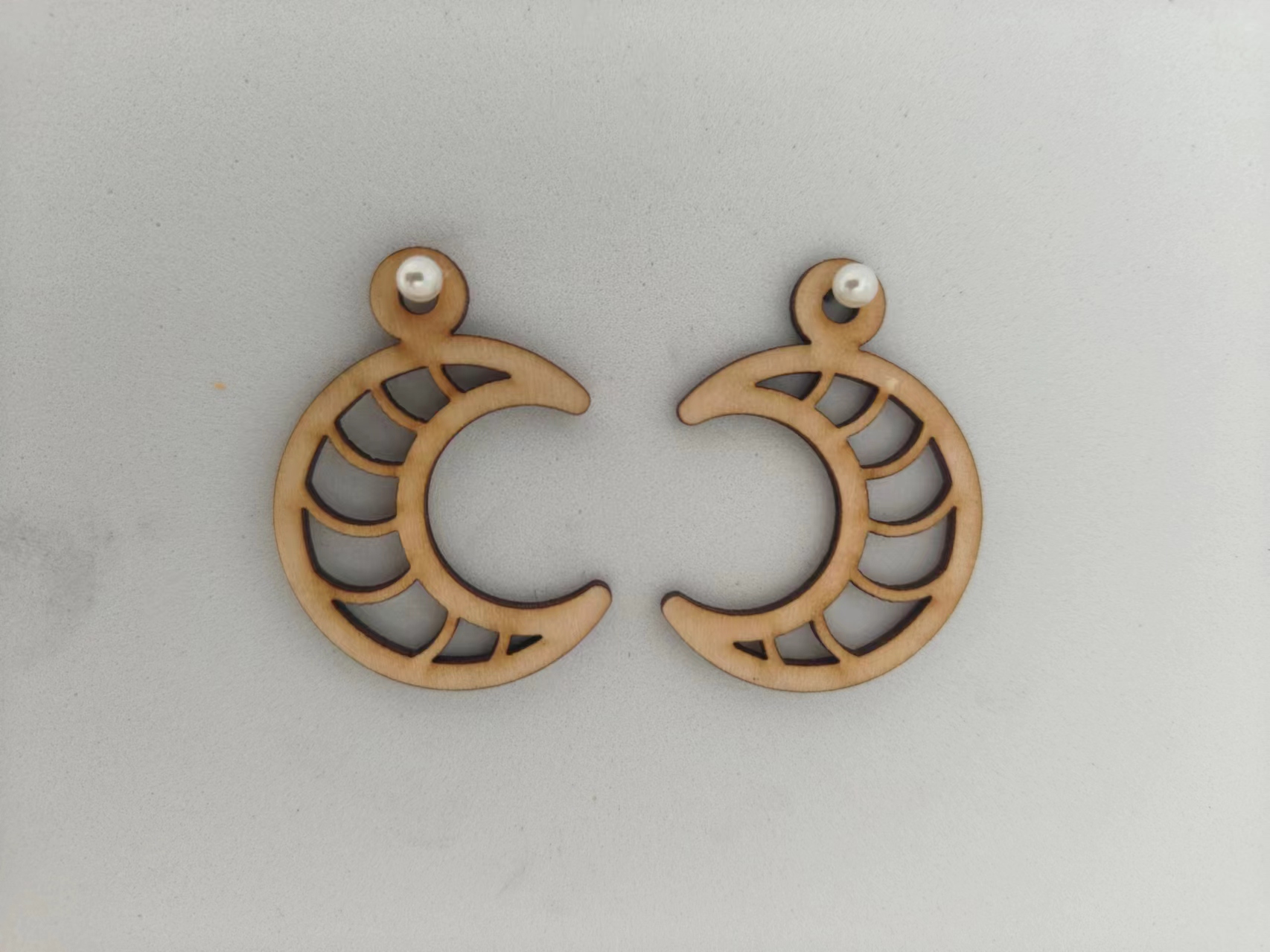

成品组装
拿出准备好的配饰,开始组装。
