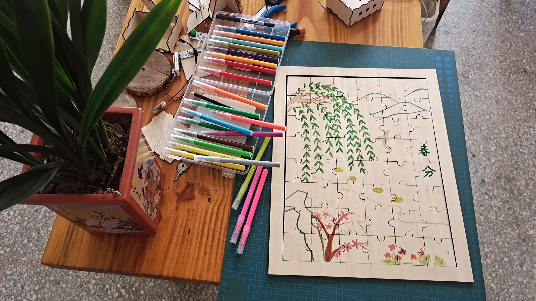

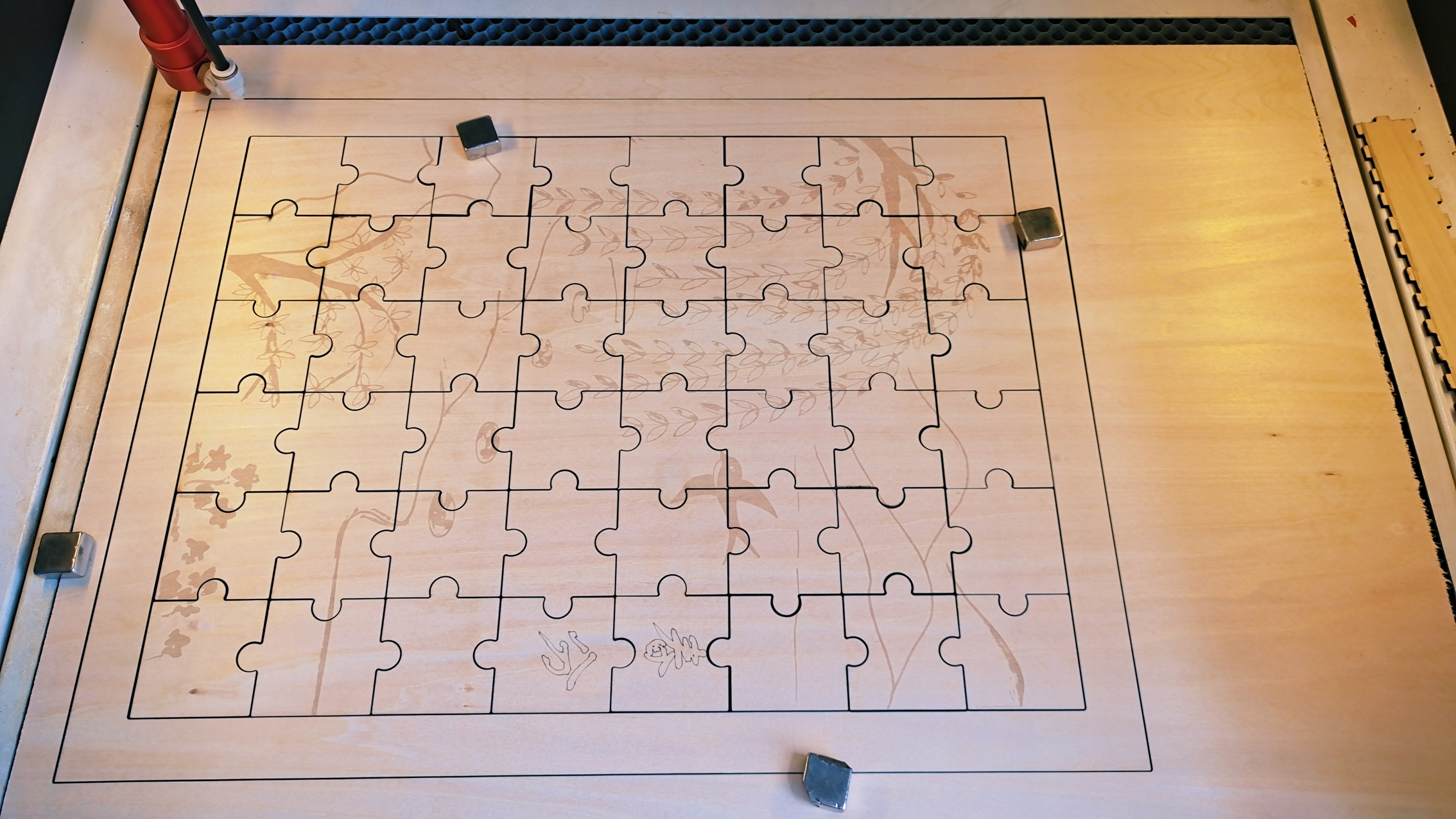

激光爱好者20240612091703 显示全部楼层 发表于 2025-3-14 16:24:15
拼图的拼块分为四种,分别是四角块、边块一和边块二、中间块。
拼图设计时行列数量为偶数。
一、制作时,先进行各种拼图块的阵列操作,然后拼好。
二、在上层插入准备好的图片,长宽正好覆盖所有拼图。
先进行图像雕刻,再进行拼图切割。
三、切割后进行拼图,测量长宽,设计外框。
通常长宽比实际小几毫米,这一步很关键。
跟拼图一起设计的外框,切割后会大了。因为缝隙的原因。所以一定要另行设计外框。
