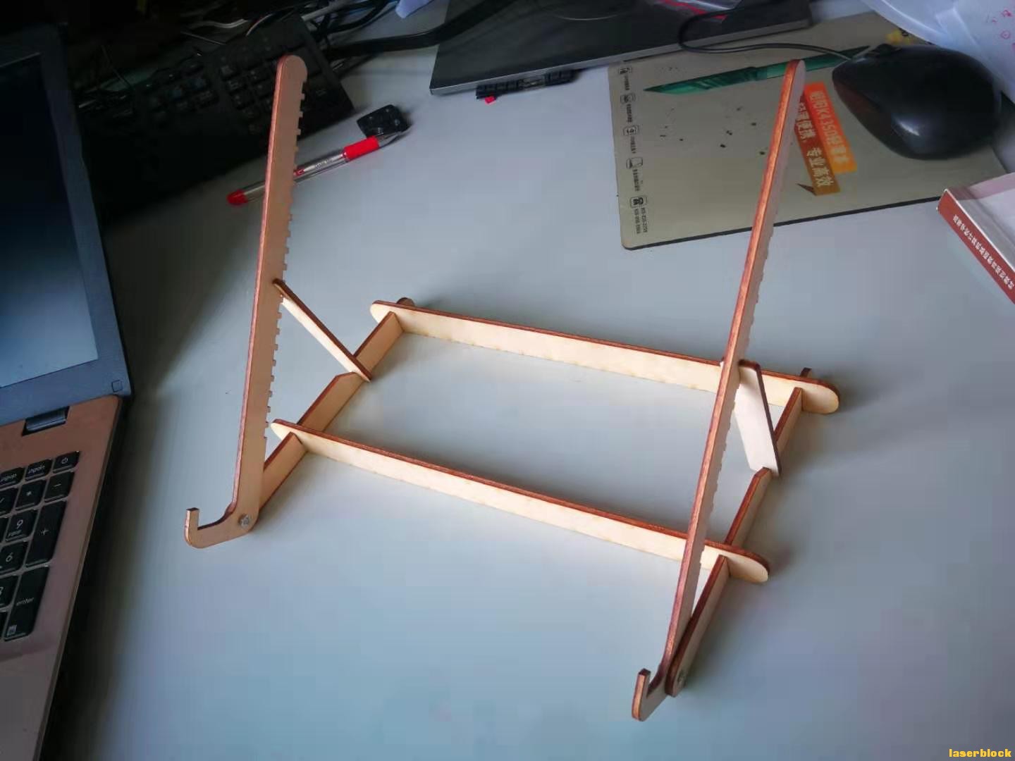

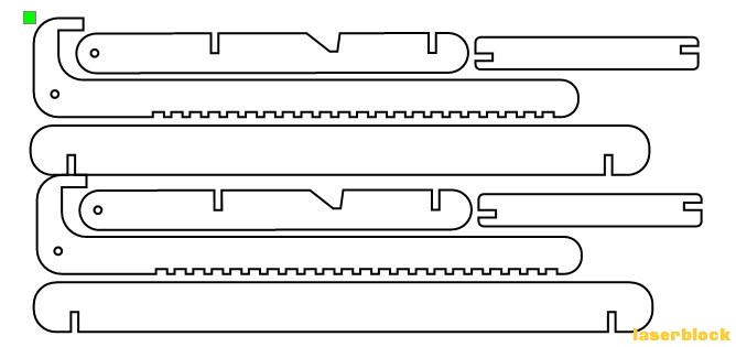

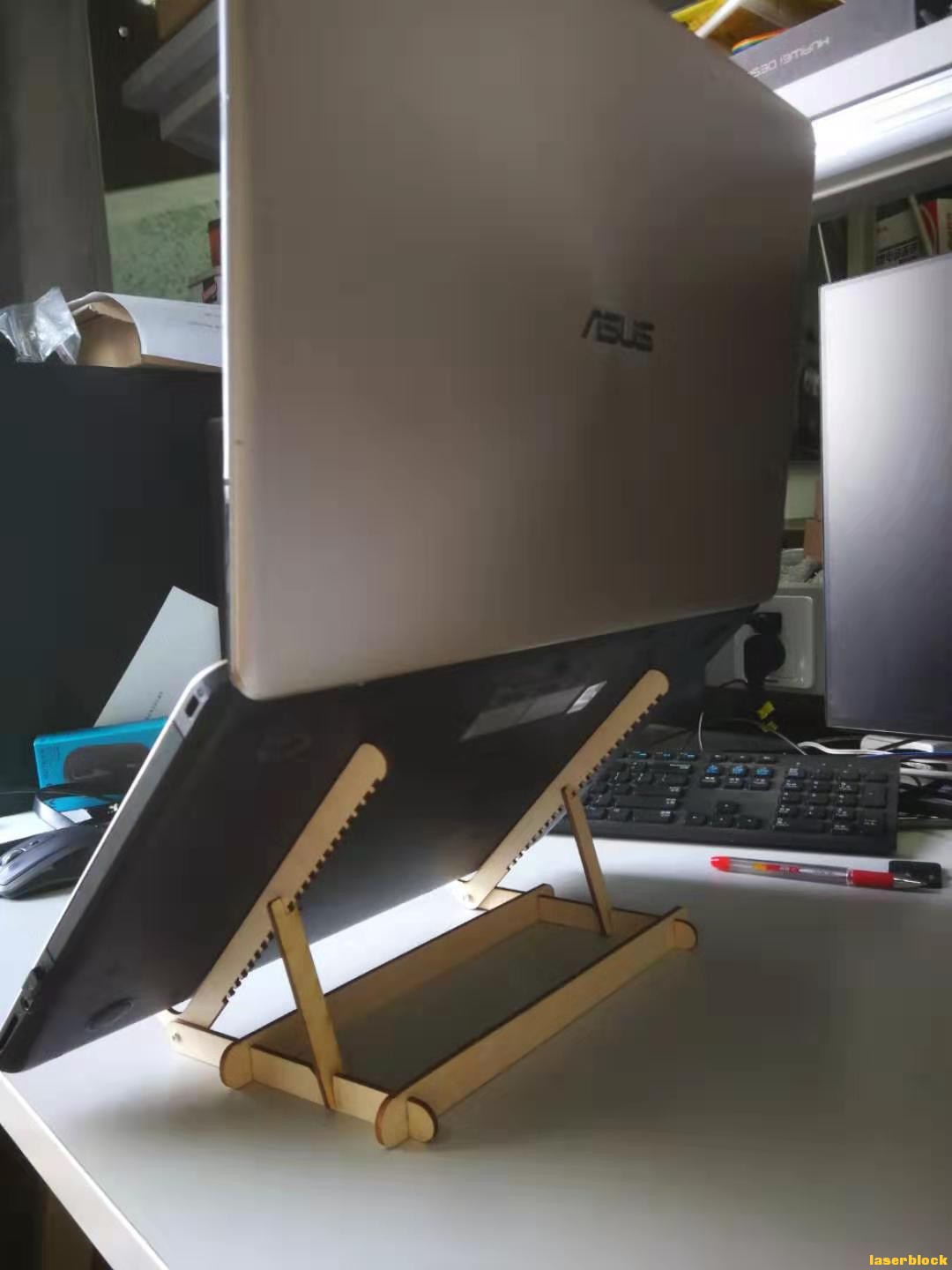

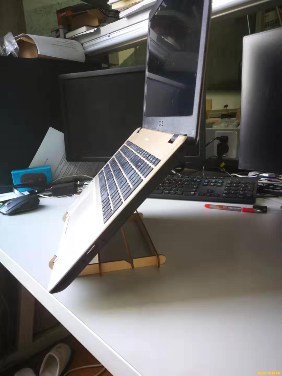

昨晚在整理书桌,突然需要一个笔记本支架。突发奇想,半夜用solidworks画了一个,然后第二天切割出来了就成这样了。
LasterMaker文件下载 noteBook.lcp (4.96 KB, 下载次数: 434)
请自行根据板厚修改槽口宽度。 另需自配2颗F3的螺丝螺母。
如果要调节低角度,需将地板2个条子加长,以免重心不稳,向后倾倒。
