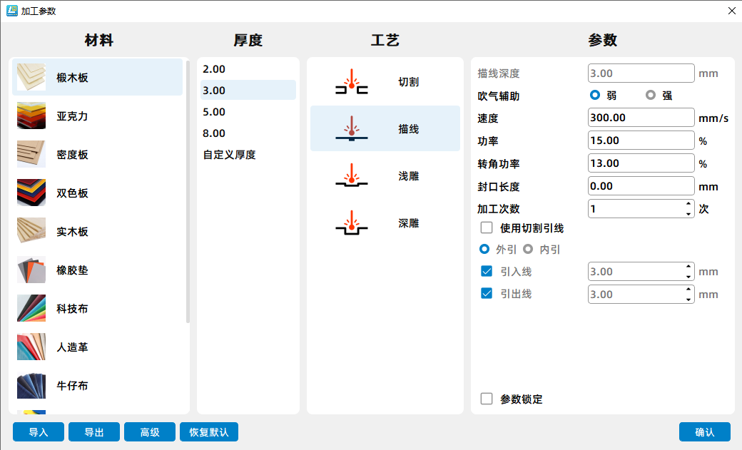

加工工艺
描线
加工材质
椴木板3mm
功率(%)
15
速度(mm/s)
300
加工次数
模式
加工工艺
切割
加工材质
椴木板3mm
功率(%)
速度(mm/s)
加工次数
模式

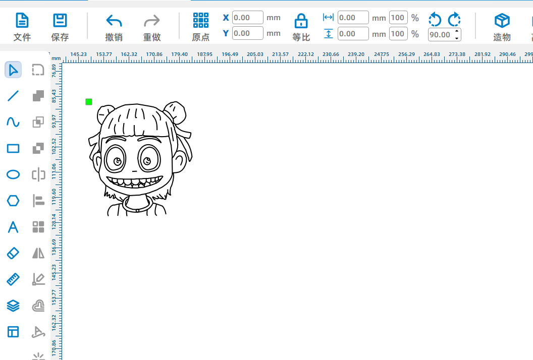

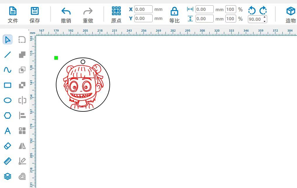

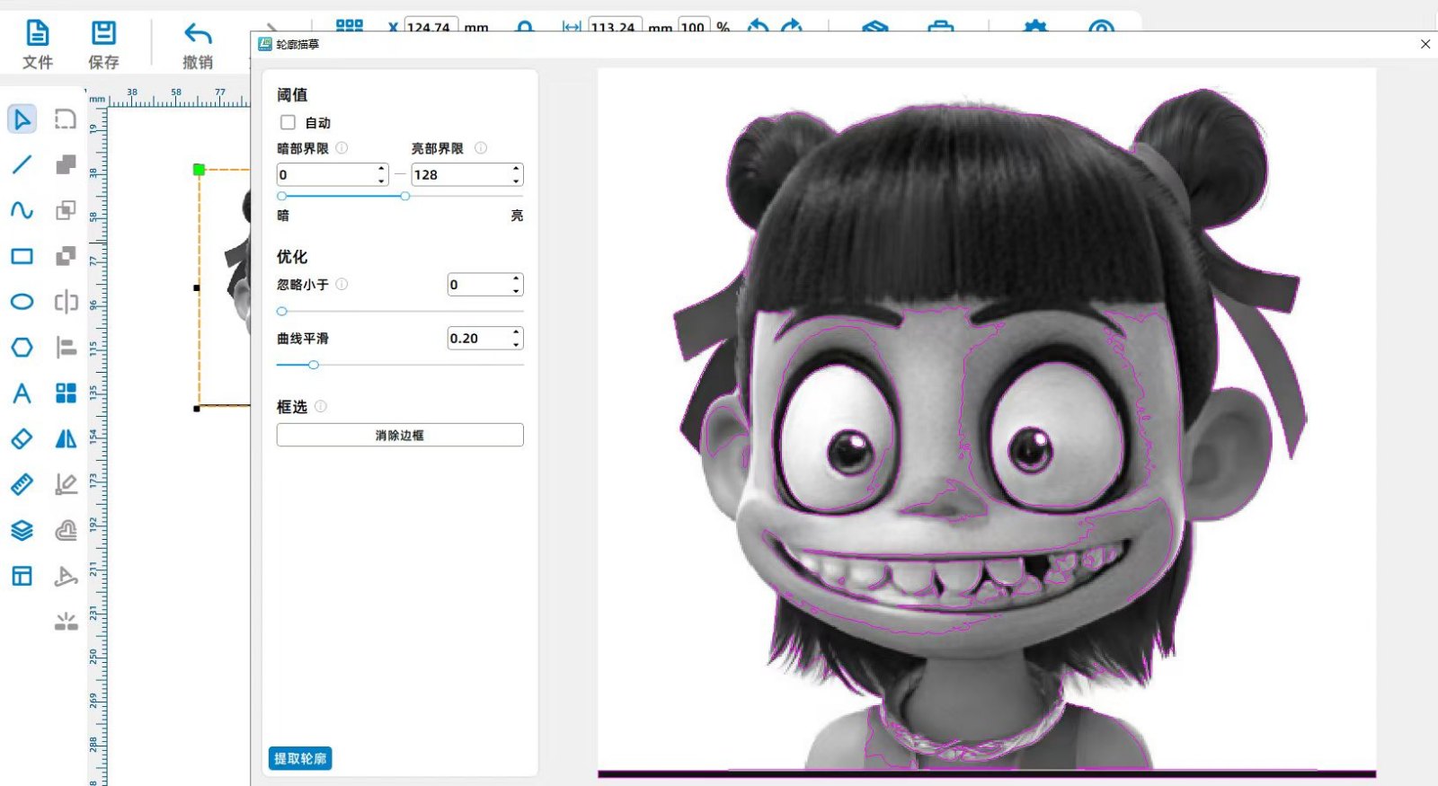

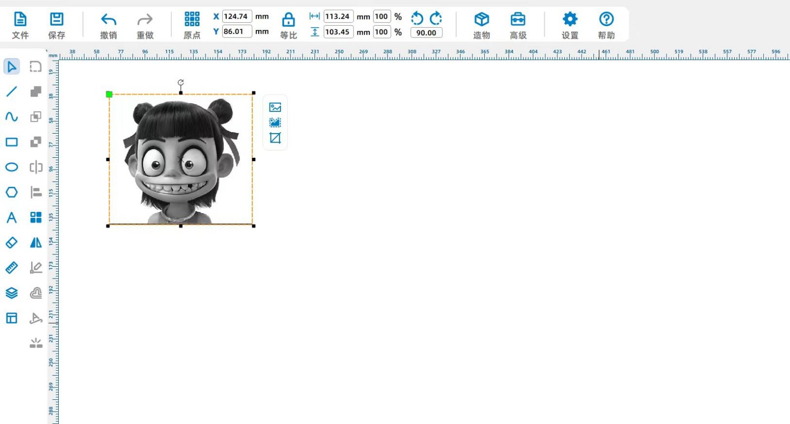

1、导入一张哪吒图片,提取线稿,把不清楚的地方照着原图调整一下。哪吒设置为红字,圆形设为黑色。

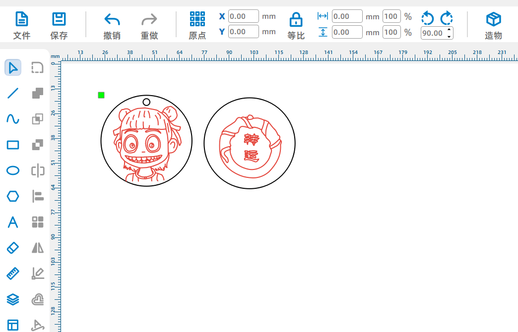

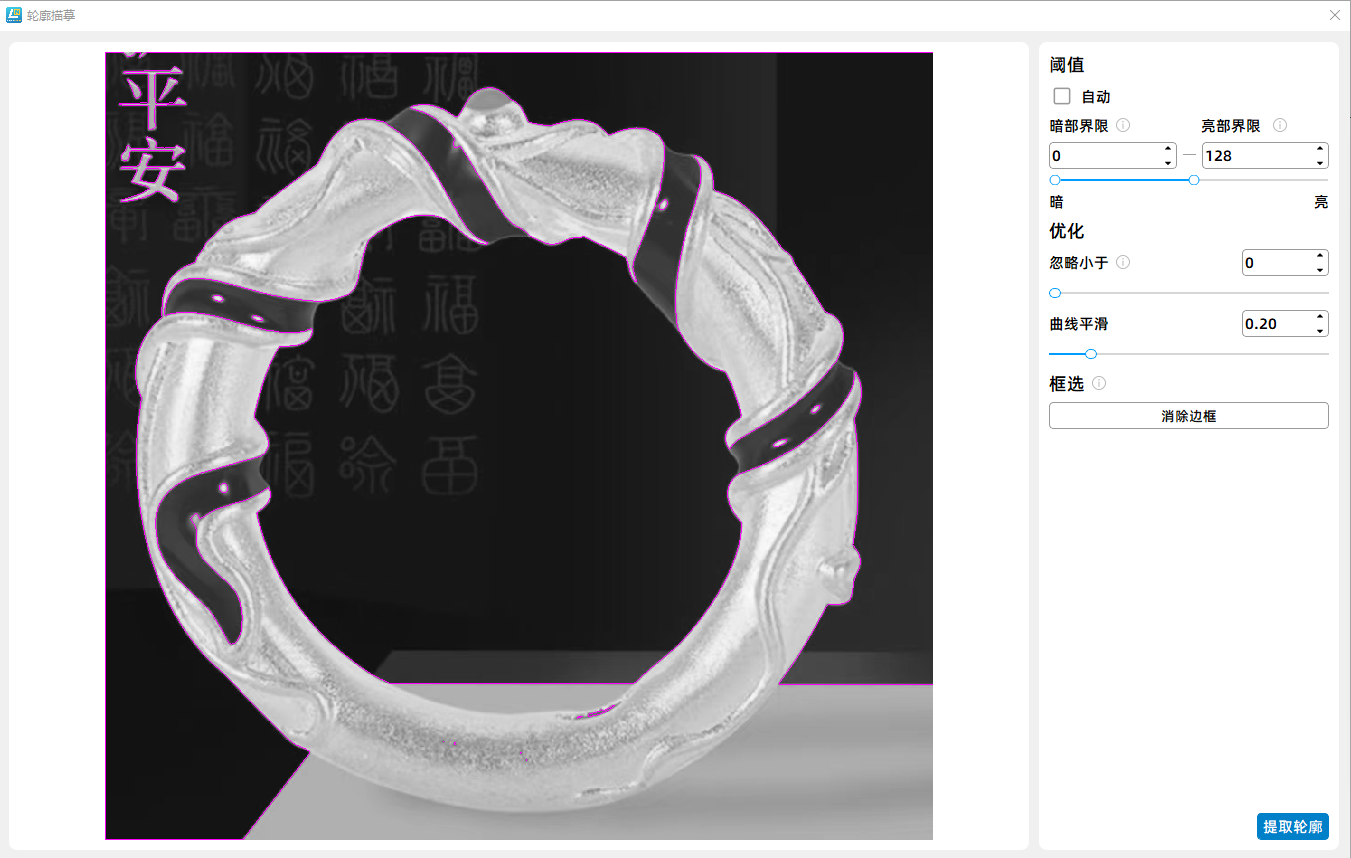

2、把外框圆形复制一份。导入一张带有乾坤圈和混天绫图案的图片,提取线稿,把不清楚的地方照着原图调整一下,设置为红色并把它放到圆形边框的合适位置。最后输入“转运”二字,设置为红色。
激光加工
1、设置加工图层及参数(正面)。
(1)、调节右下角的图层顺序,依次按“描边、切割”排序。
(2)、鼠标左键双击需要描边的红色图层,选择椴木板,3mm,描边。设置加工参数:速度为300,功率为15,弱吹。

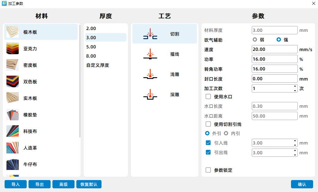

(3)、鼠标左键双击需要切割的黑色图层,选择椴木板,3mm,切割。设置加工参数:速度为20,功率为16,强吹。
2、设置加工图层及参数(背面)。
(1)把切割好的木板取出,背面朝上。鼠标左键双击红色图层,选择椴木板,3mm,描边。设置加工参数:速度为300,功率为15,弱吹。

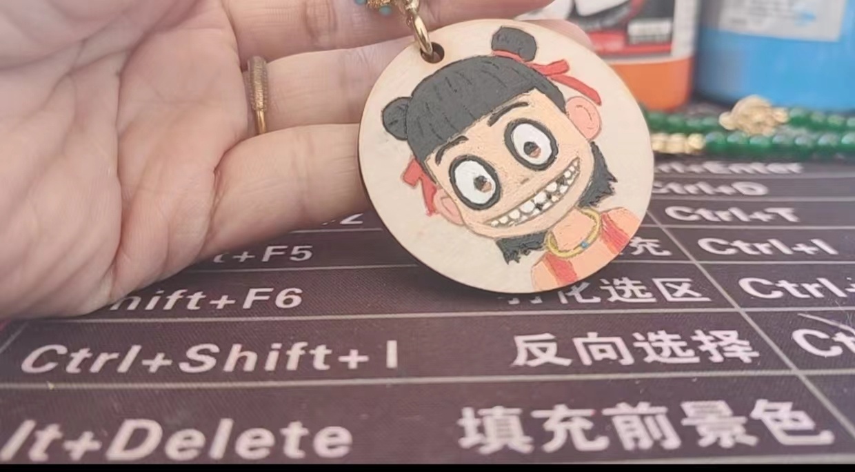

成品组装

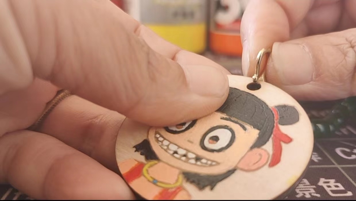

1、雕刻切割完成后,把挂坠清理干净,图上对应的颜色。最后拿出准备好的配件进行组装,一个魔童无畏转运项链就完成了。
