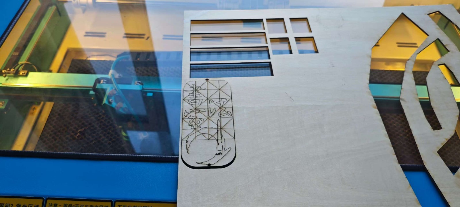

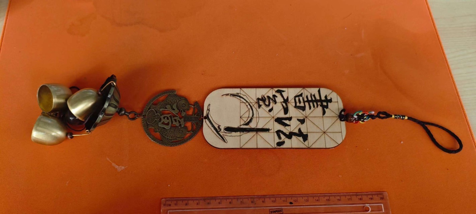

夜空 显示全部楼层 发表于 2024-12-30 11:44:12

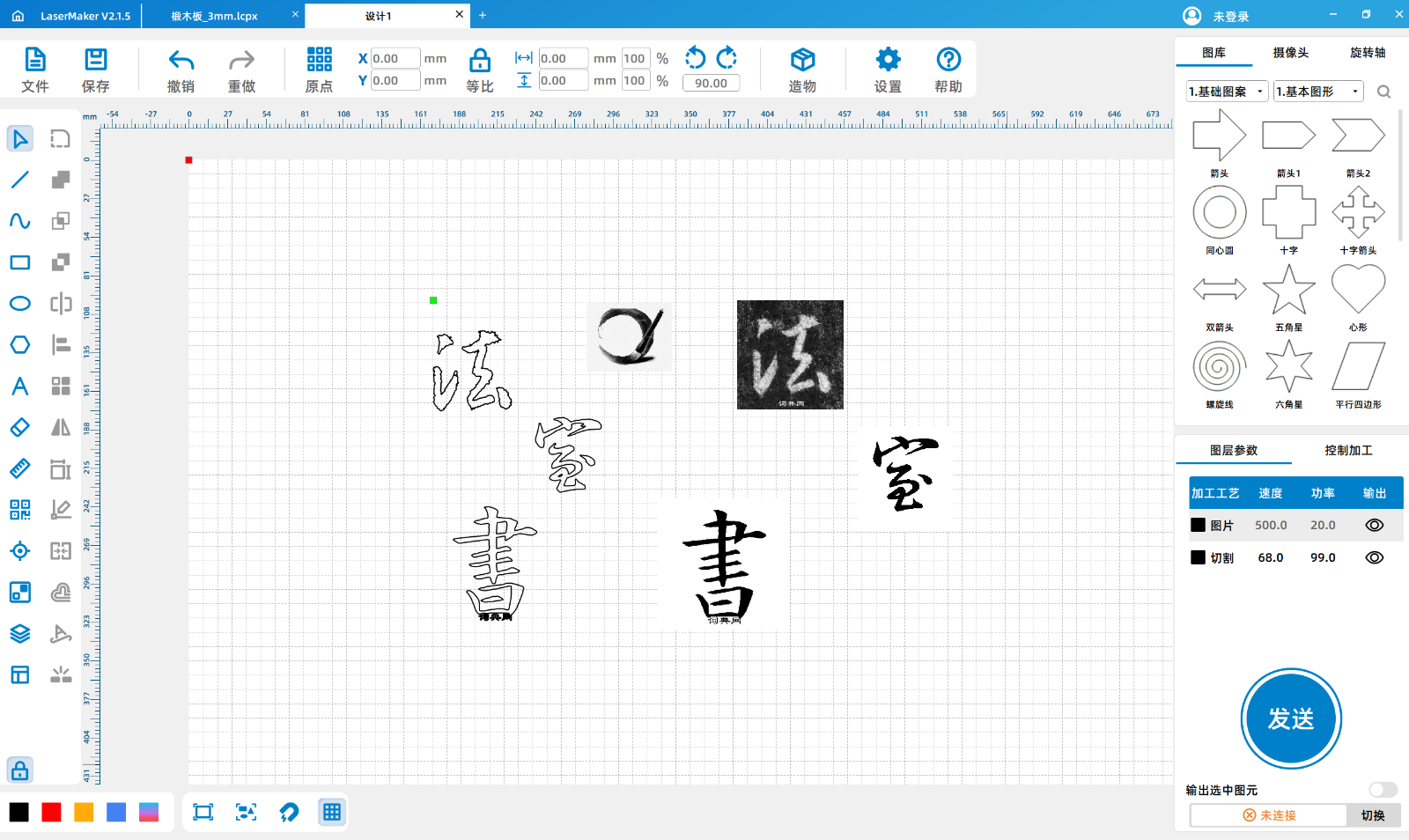

设计理念:书法本身是一种简约且代表中国的传统文化,考虑到木工也是中国传统文化的瑰宝之一,想着把两者结合但又不能复杂,就决定用木板作为载体,用LaserMaker将文字雕刻在木板上。
灵感来源:在网上找到欧阳询的楷体:书字;王羲之行书:法字;颜真卿草书:室字;用软件自带的轮廓提取工具提取轮廓;将书法大家的字刻于木板上
作品名称书法标识牌
激光器种类二氧化碳玻璃管
激光器功率30w
所需耗材3mm椴木板
加工时间两分钟

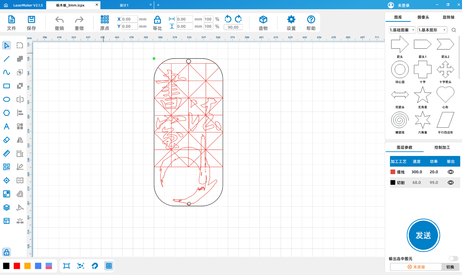

加工工艺
描线
加工材质
3mm椴木板
功率(%)
速度(mm/s)
300
加工次数
模式
加工工艺
切割
加工材质
3mm椴木板
功率(%)
99
速度(mm/s)
68
加工次数
模式
