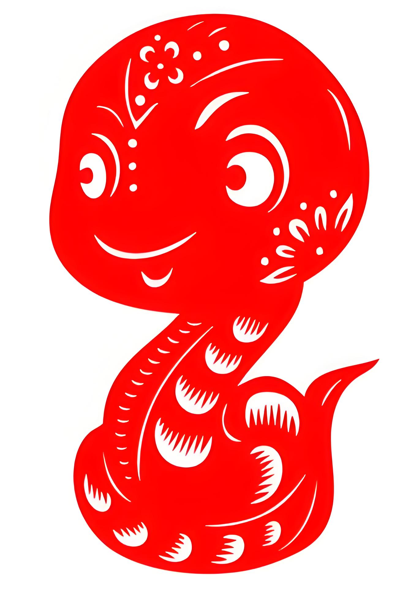

简单的蛇年剪纸(版权归原作者所有,此图纸仅为复刻)
1.百度搜索蛇年剪纸(最好是背景对比明显的)
2.百度图片打开,点击变清晰,下载后备用
3.图片导入lasermaker
4.轮廓描摹
5.删除原图片,保持宽高比调整合适的尺寸
6.设置好功率,将图案最外侧设置好断点,即可切割
