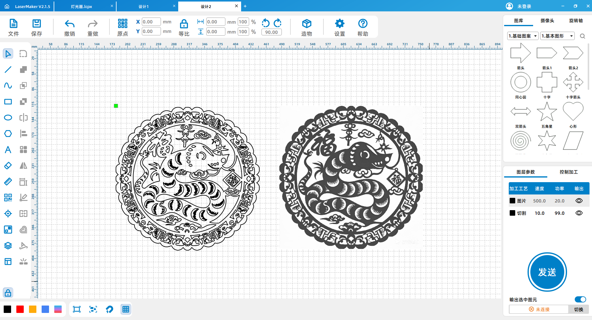

郭力 显示全部楼层 发表于 2024-12-20 11:31:50
1、图片提取轮廓,图片很清晰的话,默认就好
2、设置加工工艺,切割纸的话300mm/s,30的功率应该就可以了
