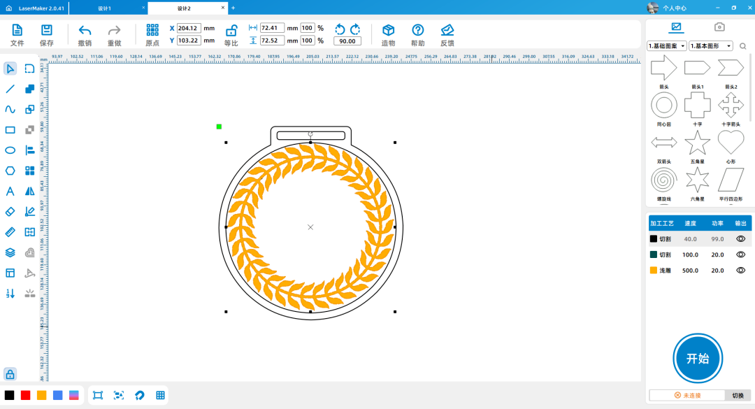

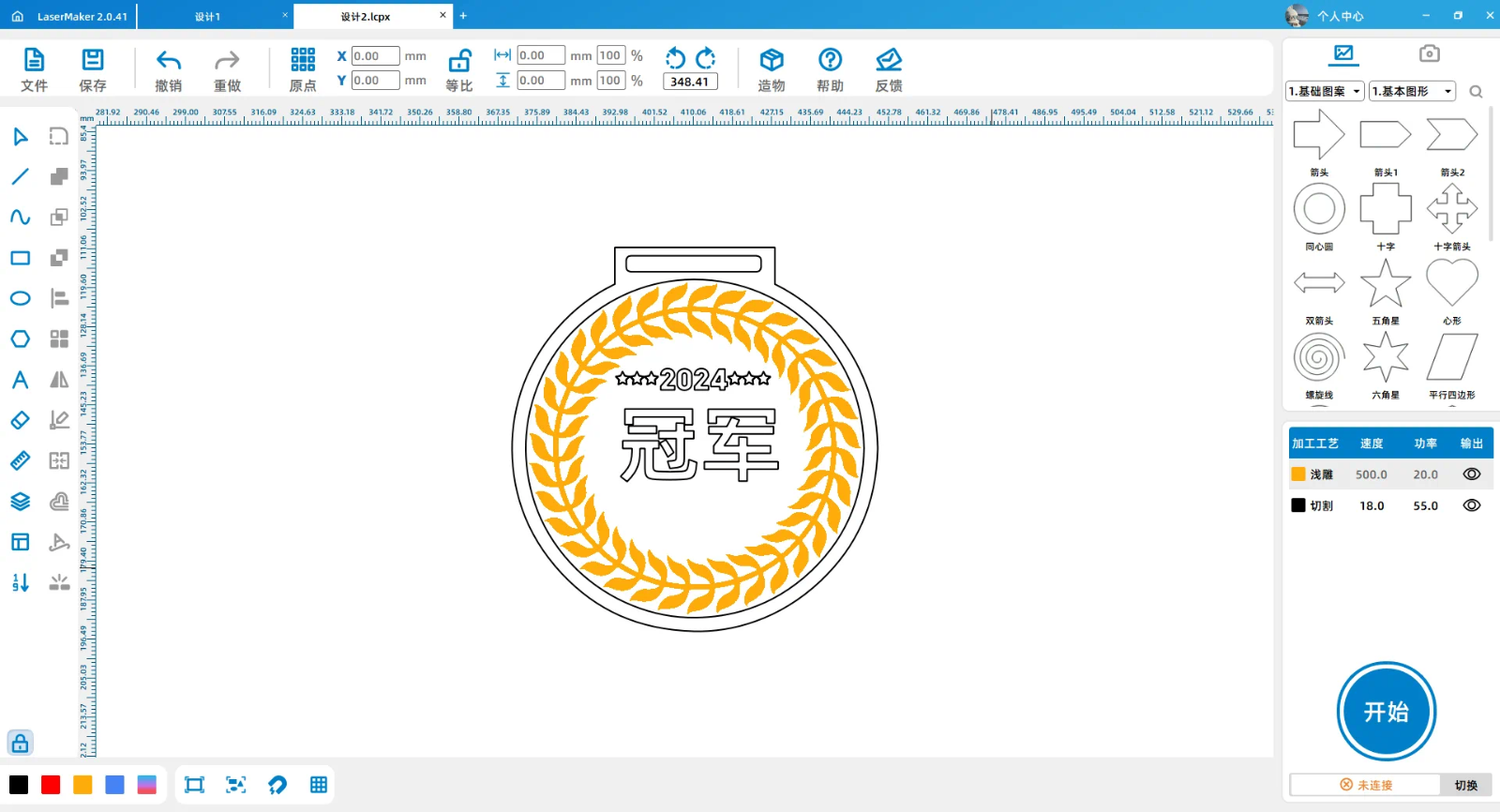

奖牌1
图纸封面 - 奖牌1
0:5:55
外形制作

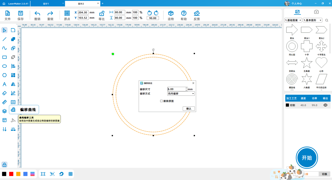

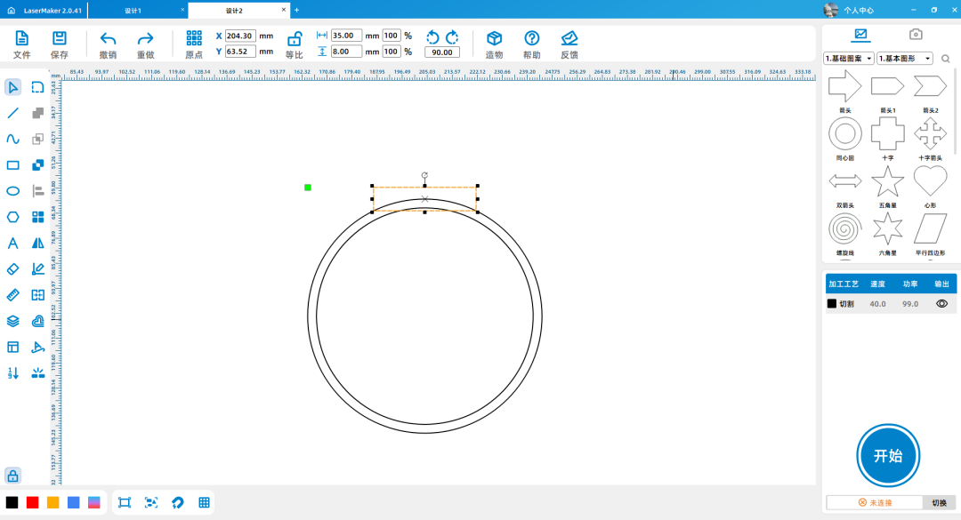

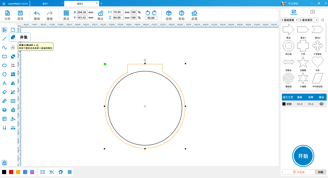

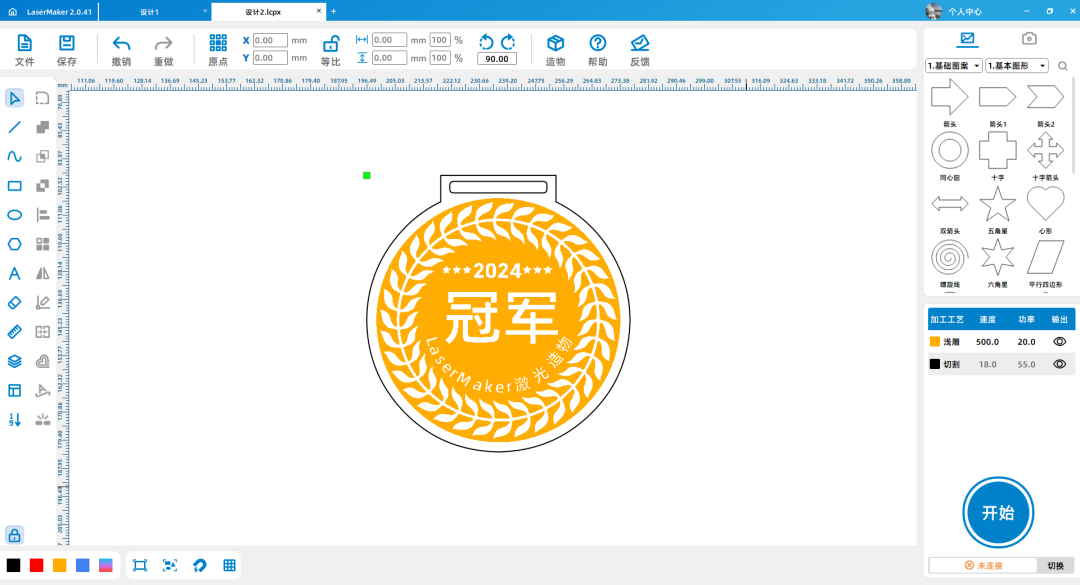

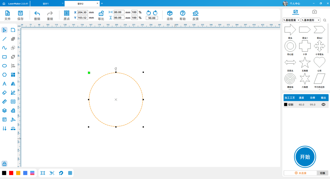

在左侧的【绘图工具栏】中,点击【椭圆】工具,绘制一个80*80mm的正圆。鼠标勾选图片,点击偏移曲线,选择向内偏移6mm。

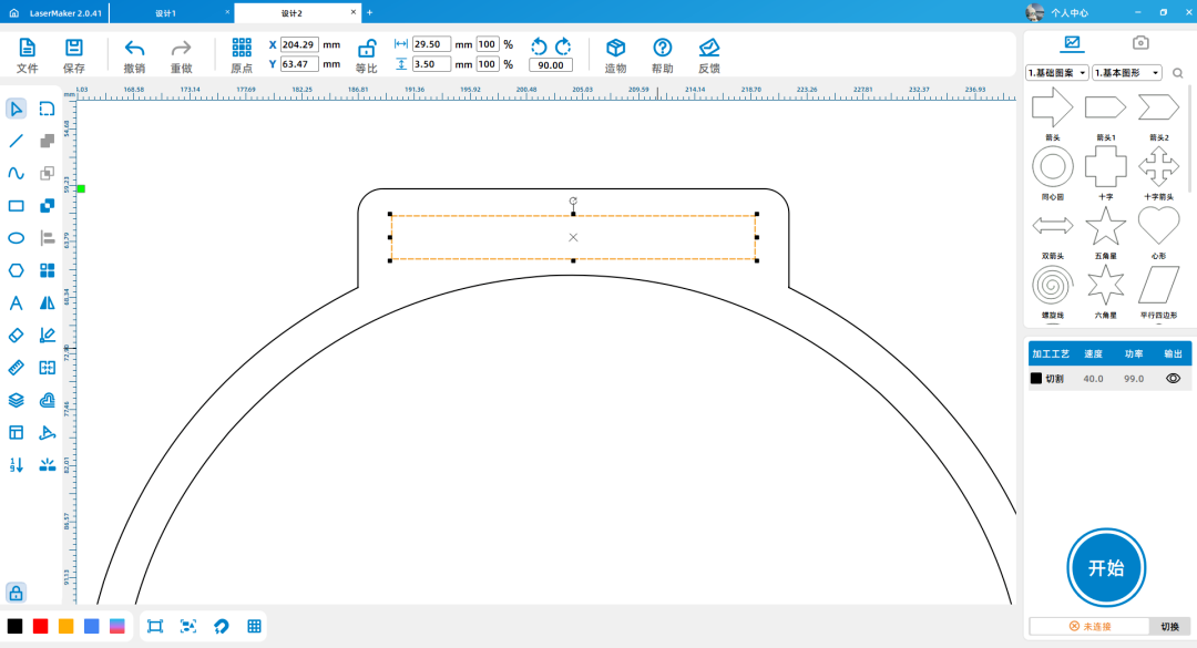

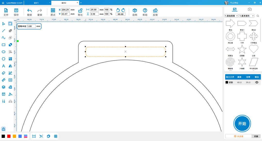

点击【矩形】工具,绘制一个35*8mm的矩形。 点击【圆角】工具,将矩形朝上的两个直角导为半径为2mm的圆角。
点击【矩形】工具,绘制一个29.5*3.5mm的矩形。 点击【圆角】工具,将矩形的四个直角导为半径为1mm的圆角。

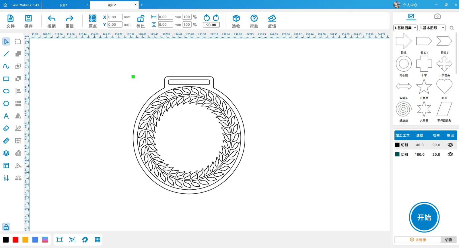

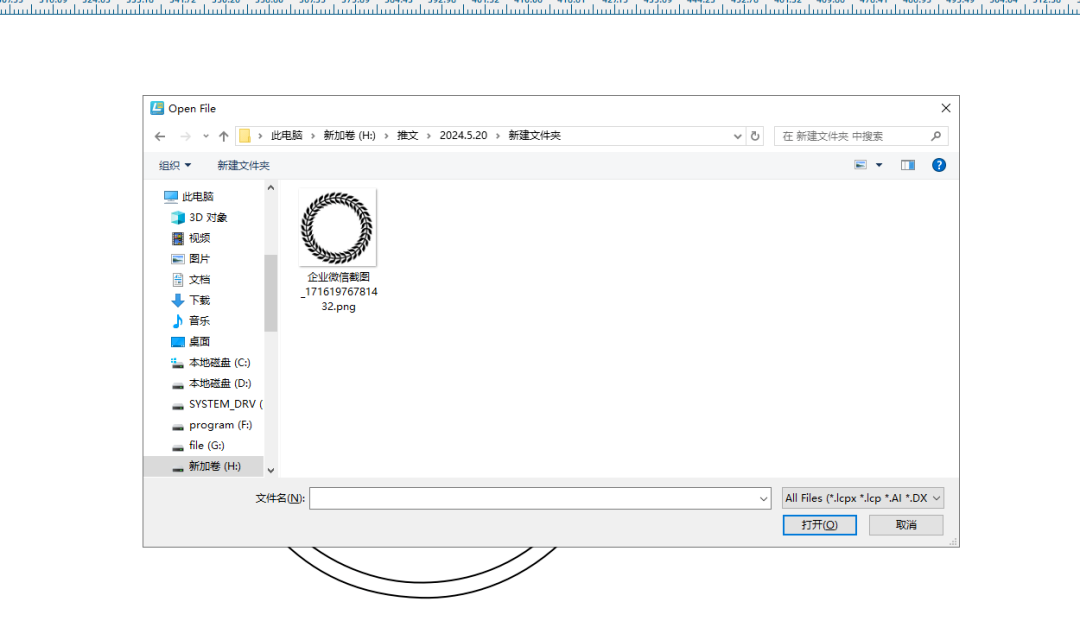

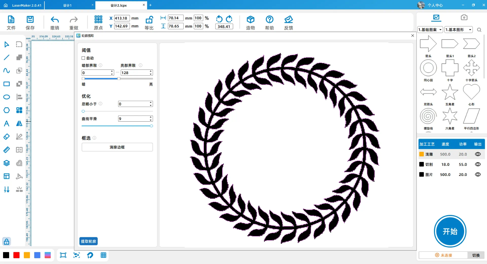

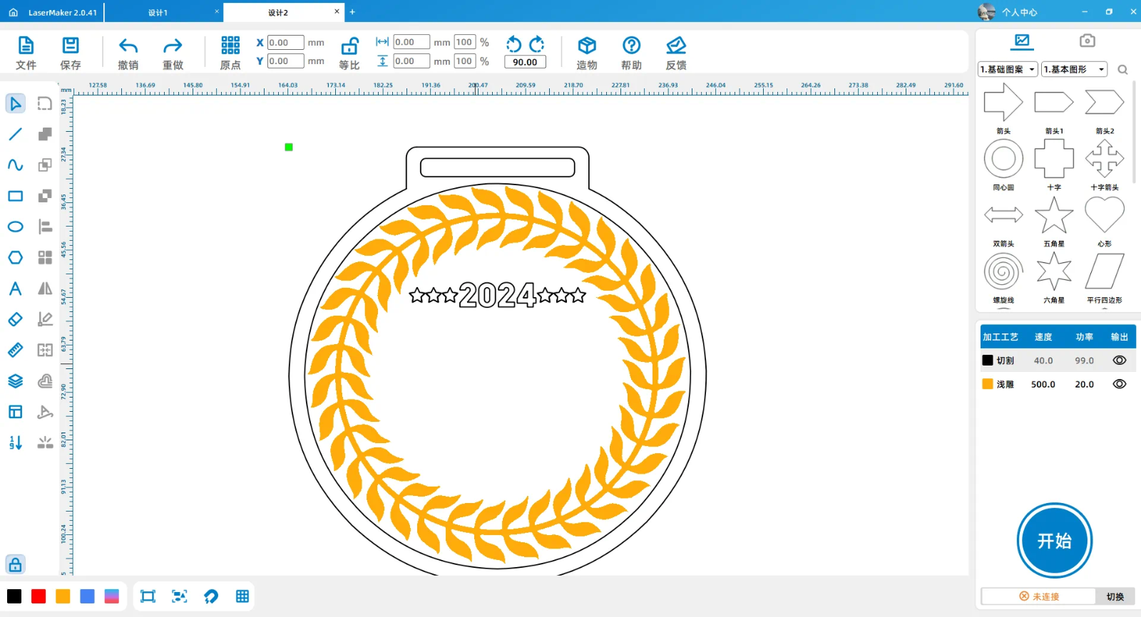

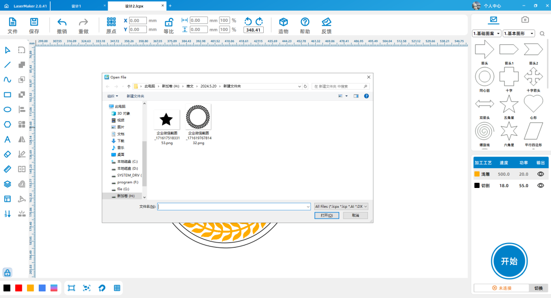

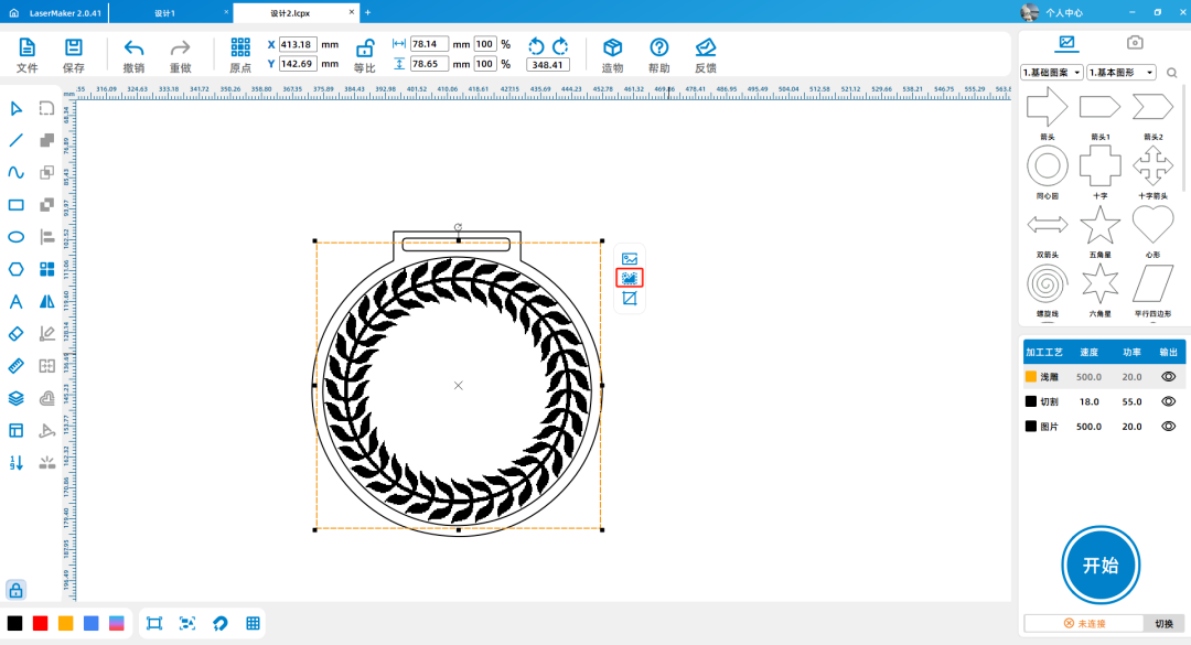

(2)在上方【功能区】中点击【文件】,然后点击【打开】,双击打开所保存的麦穗图片。
鼠标左键点击选中图片,点击提取轮廓后删掉图片,得到麦穗外形。
鼠标点击选中麦穗外形,修改为黄色浅雕。

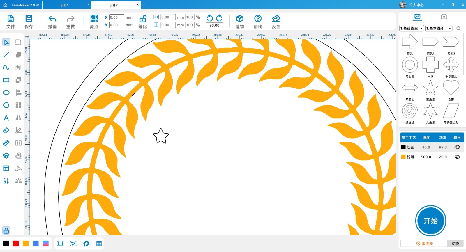

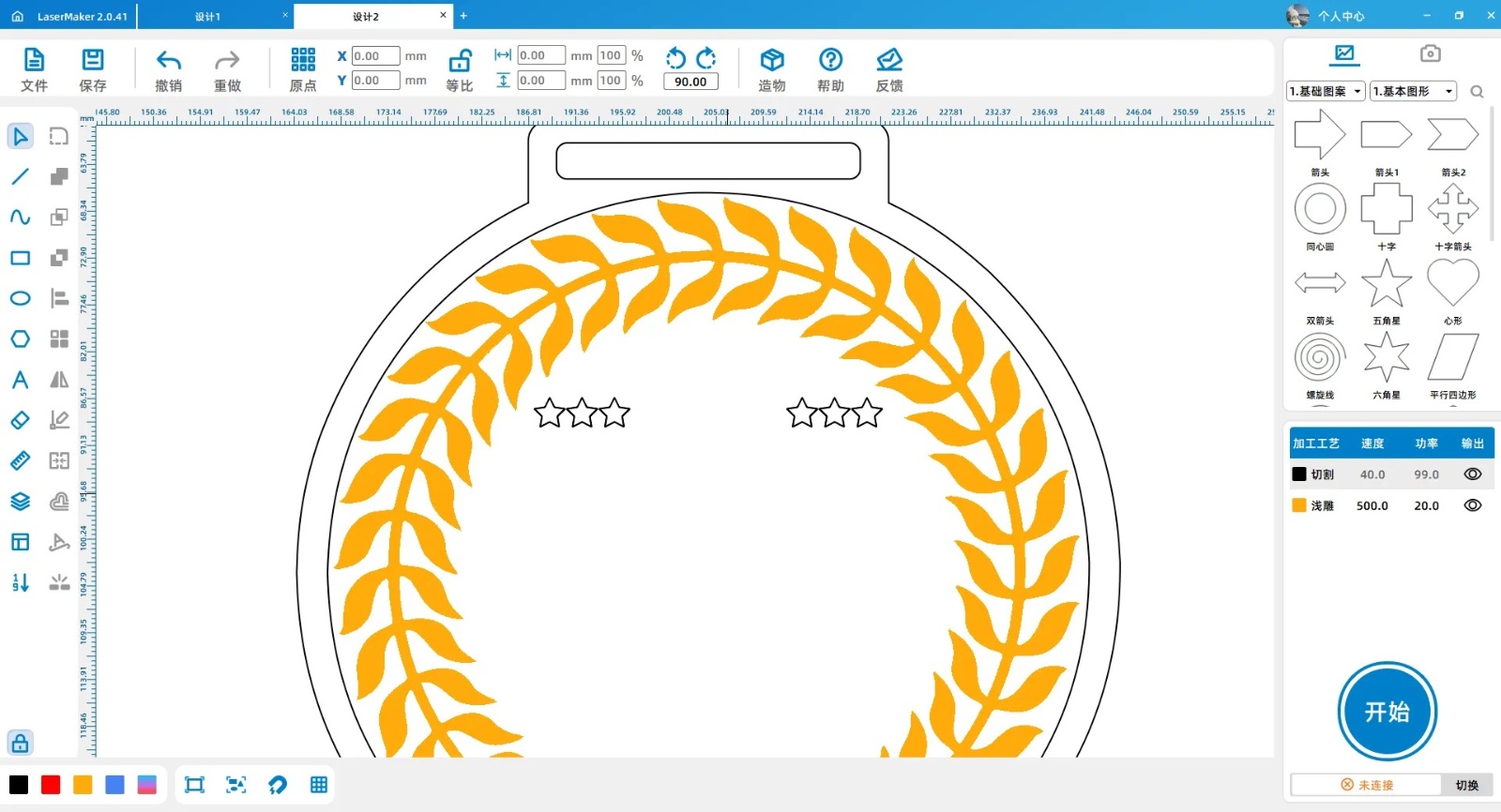

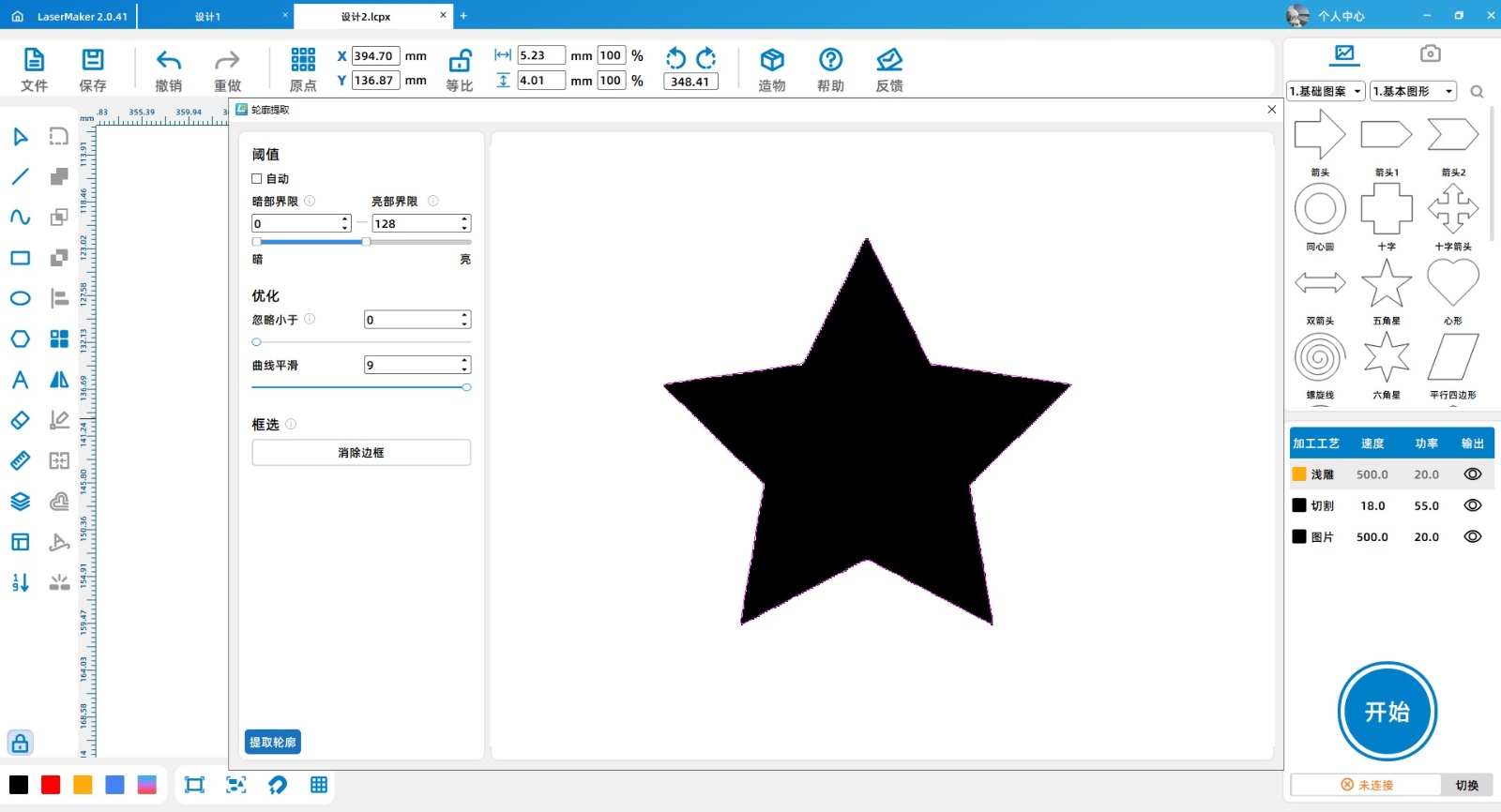

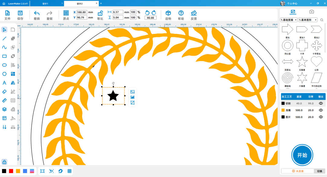

(3)在上方【功能区】中点击【文件】,然后点击【打开】,双击打开所保存的五角星图片。
鼠标左键点击图片,点击提取轮廓,得到五角星外形。选中五角星,复制粘贴,总共得到六个五角星。

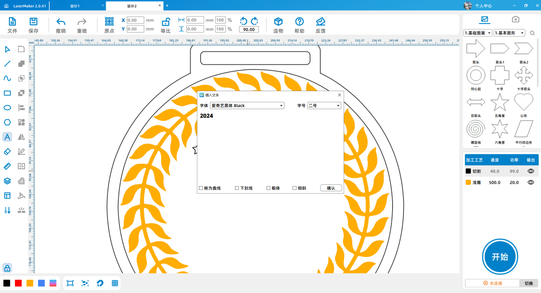

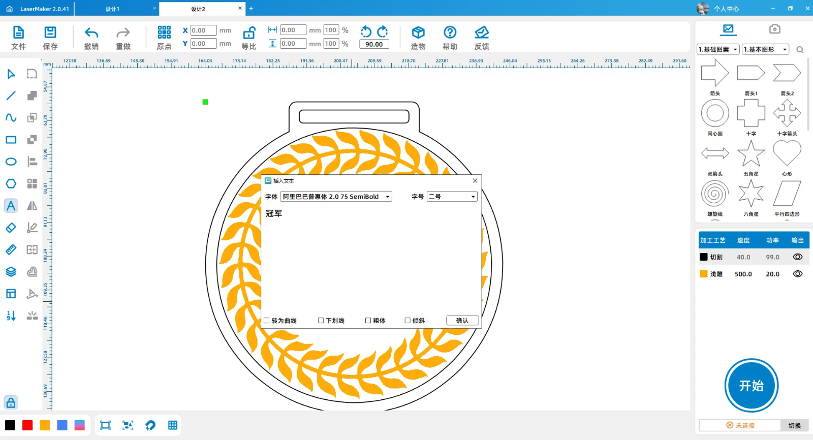

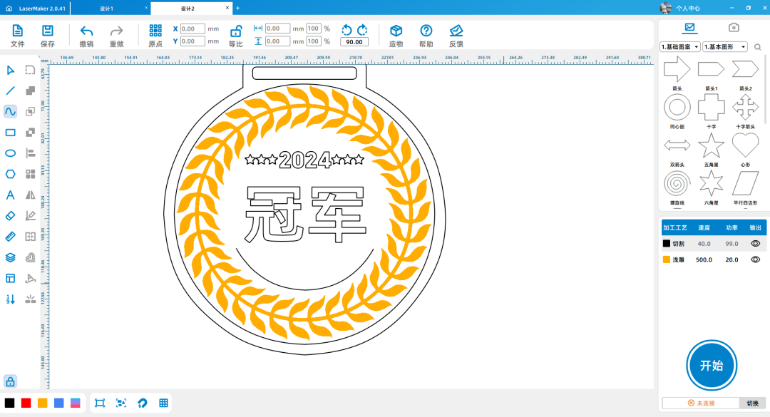

(4) 点击【文本】工具,输入“2024”。点击【文本】工具,输入“冠军”。
点击【曲线】工具,绘制一条曲线,输入2024。鼠标勾选曲线,点击【曲线文字】工具,输入“LaserMaker激光造物”。
(5) 鼠标勾选五角星,所有文本以及内侧正圆,设置为黄色。
鼠标勾选所有图形,点击【水平镜像】工具。

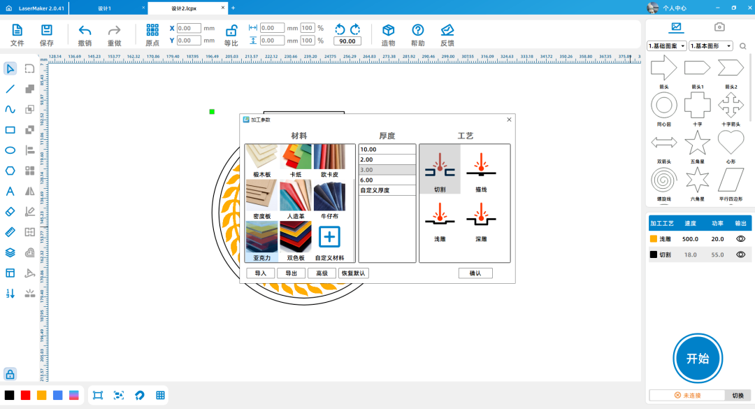

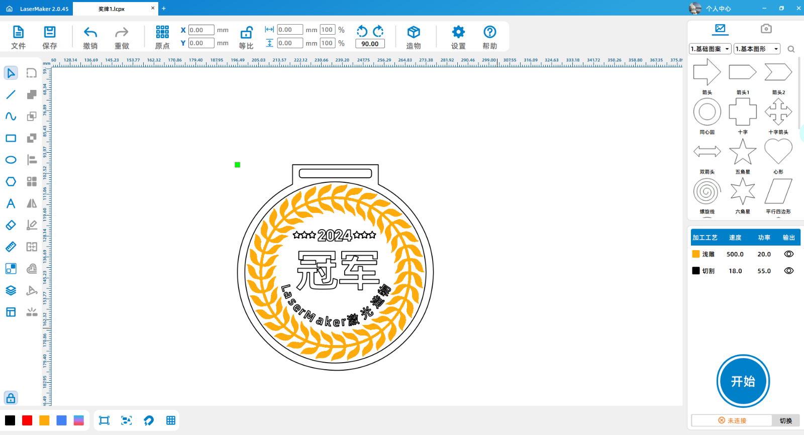

激光加工

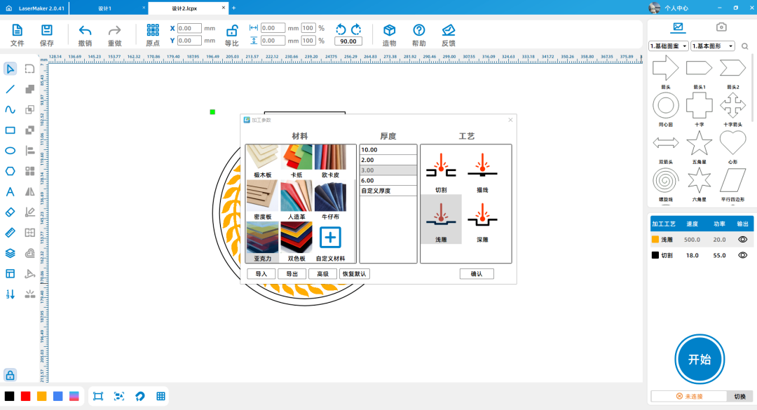

调节右下角的图层顺序,依次按“浅雕、切割”排序;鼠标左键双击黄色图层,将材料、厚度、工艺分别设置为亚克力、5mm、浅雕;鼠标左键双击黑色图层,将材料、厚度、工艺分别设置为亚克力、5mm、切割。
