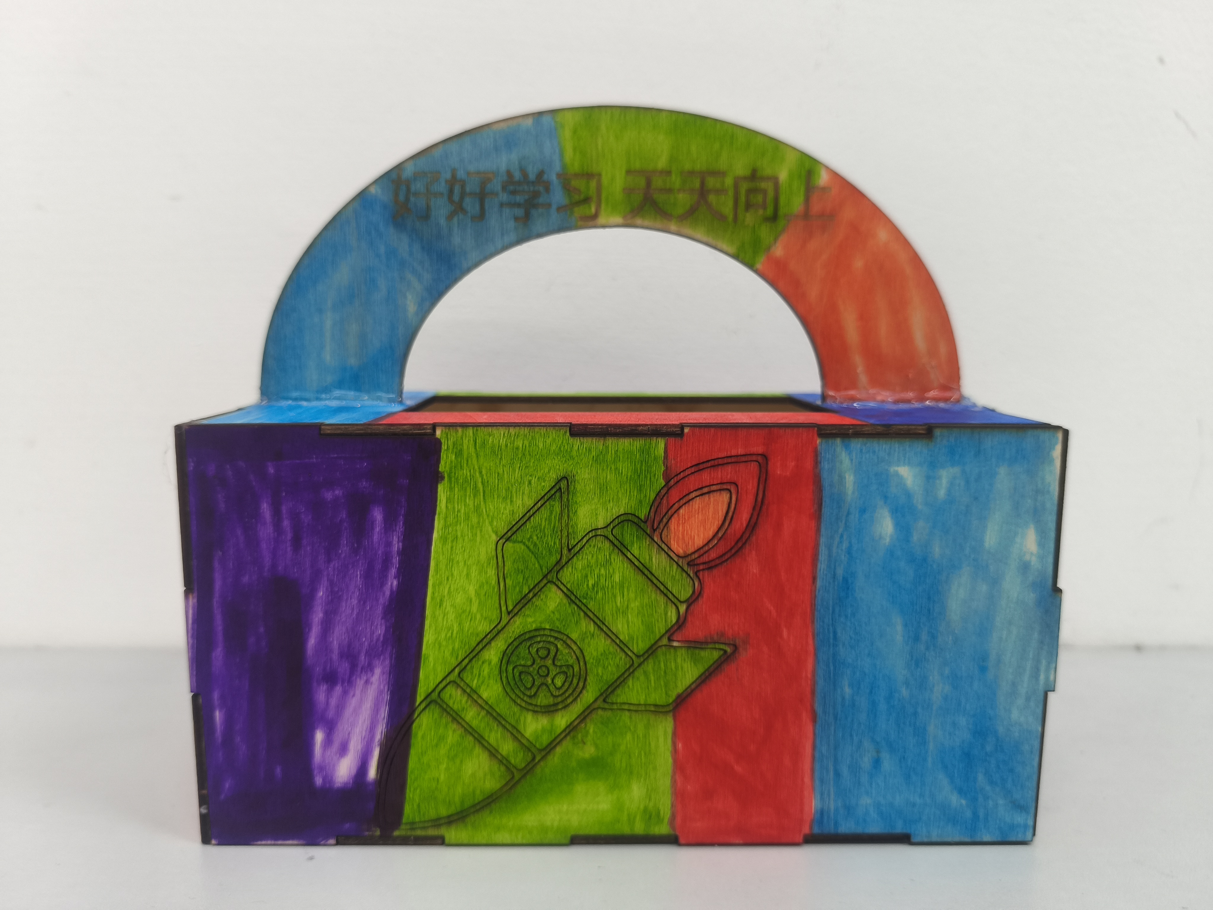

我做的是创意手提包,妈妈的手提包可以装很多东西,作品以木质拼接打造手提收纳盒,兼具实用收纳与桌面装饰功能。
作品以 “成长与探索” 为内核,通过手绘彩虹配色、火箭图案与 “好好学习 天天向上” 的文字,将学习的进取精神与收纳功能结合,传递出积极向上的成长理念。
我的设计突破常规收纳盒的单调设计,以锁形轮廓搭配手绘彩绘、火箭主题元素,将励志文字与童趣色彩结合,实现了实用功能与个性化表达的融合,区别于市面常规产品,展现了独特的创作思路。

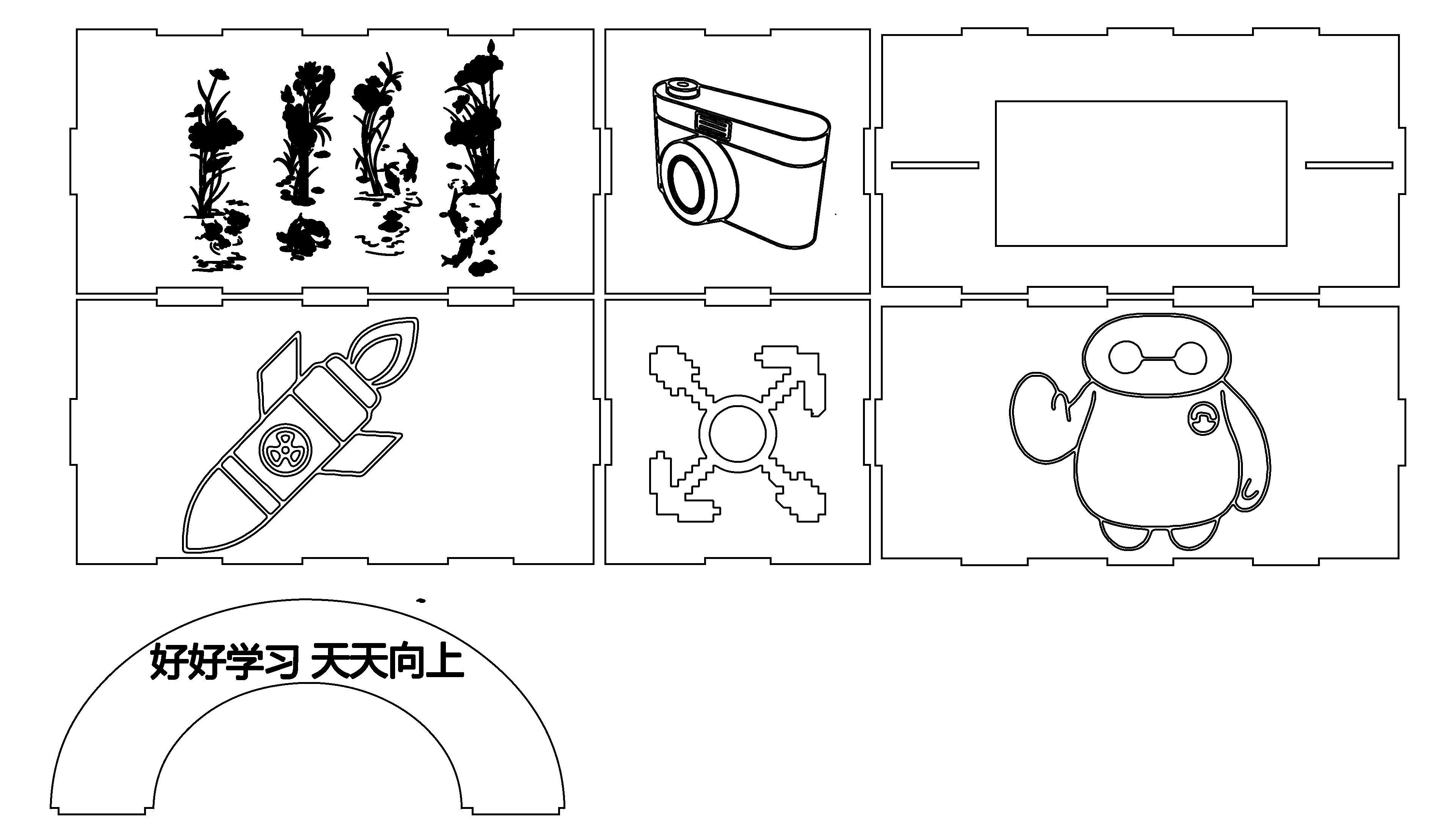

工艺参数
切割 2.3mm木板 水平单向 80 15 1
描线 2.3mm木板 水平单向 15 100 1
浅雕 2.3mm木板 水平单向 20 500 1

上网搜索素材,最好是简笔画,完成轮廓提取
画图
用Lasermaker软件进行画图
激光切割
完成木板的激光切割
组装作品
完成作品的组装工作
涂上颜色
给作品涂上颜色
